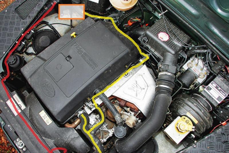

bevor ihr was falsch vertseht. bei meinen sitzt die heizung auch dort wo sie bei "allen" Defendern sitzt und sie ist auch richtig in den Heizkreislauf eingebaut ! Smile
Nun ist es aber so, dass sich die Heizwasserpumpe aus eben jener Leitung bedient die links am Kopf entlang läuft und im oberen, dicken Kühlerschlauch endet und die Entlüftungsschraube hat (gelb im Bild ). Ist diese dann mal "leergesaugt" ist es logischerweise einfacher Luft aus der Kühlerentlüftung zu saugen ( rot im Bild ), wie das Wasser aus dem unteren Schlauch vom Thermostat kommend. Hau mich, ich bin der Frühling
Diese Leitung, weil sie im Behälter ja immer überhalb des Wasserlevels steht, habe ich durchtrennt und vorerst verschlossen. Keine Verbindung zu Luft = kann keine Luft ansaugen und der Unterdruck im Schlauch bleibt erhalten.
Nun habe ich eben von Rückschlagventilen gehört die in diese Leitung kommen und Luft aus dem Kühler zum Behälter hin durchlassen, Luft aus dem Behälter in den Kühler aber nicht.
Hat jemand so etwas verbaut und wenn, dann Was für eines. Die Federkraft im Ventil sollte ja nicht zu groß sein.

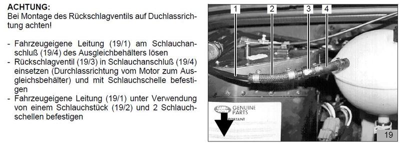

Lt. Webasto _muß_ ein Rückschlagventil in die Leitung eingebaut werden und es liegt ja
auch im Karton mit bei.
Hier nochmal ein Bild aus der Einbauanleitung:
Bei Bedarf kann ich Dir die Anleitung schicken (PN)

Das Rückschlagventil ist Bestandteil des Einbaukits für den Defender:
Einbaukit Ident-Nr. 67502A Thermo Top Z/C für Rover Defender
Folgende Teile sind enthalten:
Bestell-Nr. Bezeichnung Menge
67366ASTEIGROHR FUER ROVER DISCOVERY TD51
67503ABEUTEL KELINTEILE LAND ROVER DEFENDER TD51
152560FEDERRING DIN128-A6-PHRF1
19445ABUNDMUTTER M63
242780WINKEL1
24304ASCHEIBE DIN9021-A7,4-ST-A3G1
337749BLIND-EINNIETMUTTER M6 x15.52
36189A6KT-SCHR.DIN933-M6X16-8.8-A3G1
67365AKRAFTSTOFFSCHLAUCH 4,5 bis 7,5 x31
88837ARUECKSCHLAGVENT.2X8 K -STUETZHUEL1
90290BVERBINDUNGSROHR 20 X 152
91885AEJOT DG60X14,5/M6X15,5/ E5DACRO5003
67504AHALTER LAND ROVER DEFENDER TD51
67505AEBA LAND ROVER DEFENDER TD5 TT-C1
67506AABG LAND ROVER DEFENDER TD5 TT-C1
Insgesamt 15 Einträge in der 3-spaltigen Tabelle.
Alle Infos aus der Einbauanleitung.
Viel Erfolg
Gruß aus Berlin
