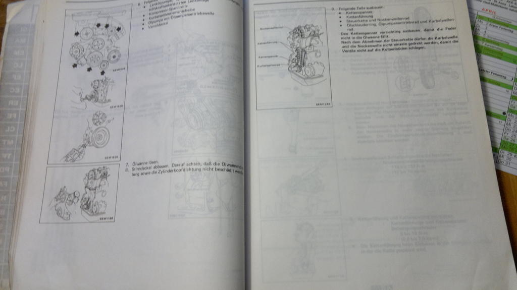

Winke Winke Hier mal ein kleiner Auszug ,Einfache wärs gleich den Motor zu tauschen Ja
Am besten mal denn Ventildeckel abschrauben und die Kette anschauen

Auf dem ersten Bild was King Cab eingestellt hast siehst Du wo der Kettenspanner sitzt. Da muss der Stirndeckel runter vom Motor.

Ist schon sehr sehr lange her wo ich an den Motoren geschraubt habe. Auf der Reibfläche können auch Nuten eingelaufen sein von der Kette. Wenn das Teil ausbaust, dann binde die Kette oberhalb vom Spanner zusammen damit die nicht allzu lose wird und womöglich von einem Zahnrad runter springt.
