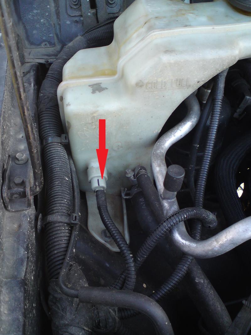

Um nicht schon wieder einen neuen Thread auf zu machen versuche ich es gleich hier noch mal.
Habe da noch mal eine frage : für was ist das teil hier am Ausgleichbehälter ( Kühler )

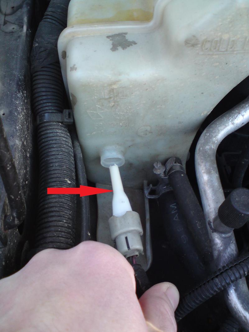

und so schaut es aus wenn ich es raus ziehe

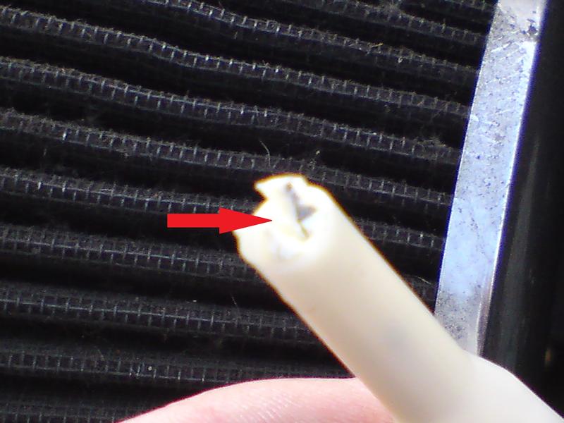

Was mich jetzt stutzig macht ist das vorne die spitze mit Silikon zu geschmirt ist.
Aber darunter ein Kalbel, Drat oder ein Kontackt zu sehen ist.
siehe Bild :
ich hoffe hir könnt mir auch da weiter Helfen.

BeitragVerfasst am: 16.11.2011 16:46:30    Titel:
Ich tippe auf einen Füllstandssensor. Vielleicht mit Silikon zugeschmiert, weil er nichtmehr funktioniert hat und das Kontrolllämpchen immer leuchtete?
BeitragVerfasst am: 16.11.2011 17:21:54    Titel:
Füllstand Ja
Aber wieso zugeschmiert? Keinen Schimmer...

BeitragVerfasst am: 16.11.2011 22:50:43    Titel:
nein kein Schwimmer darin, hatte denn Ausgleichsbehälter schon mal draußen um ihn zu reinigen.Nix gesehen Unsicher Aber an der stelle wo der Füller rein kommt ist aber auch kein loch im Ausgleichsbehälter, wo der Füller kontackt zum Kühlwasser hätte.

Der Sensor, den Du da in der Hand hälst, ist der Kühlmittelstandsensor. Jemand hat ihn wohl schon mit Gewalt herausgezogen.
Allerdings ist die Anzeige sowieso nur pro forma. Wenn die Lampe leuchtet haben die Köpfe eh schon kein Kühlmittel mehr(vergleiche mal den Einbauort mit der Höhe der Köpfe...)
