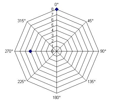

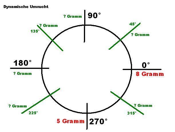

Wir haben einen Rotor der auf 2 Punkten aufliegt (spielt glaub ich bei der sache so keine grosse Rolle). Dieser dreht sich dann mit gut 1500 Turen. Unsere Maschine Zeigt dann 2 Winkel (0° & 270°) die Gramm in Unwucht an.
Nun würde mich aber interessieren ob man das rechnerrisch lösen kann und herrausfinden wieviel unwucht das Teil z.b. bei 90° oder 270° hat.
Ich hab mal ne skizze gemacht wie aussieht. Die Winkel sind logischer weise vorgegeben und die Gramm angaben (Rot) hab ich auch. "Einfach" alles das was grün ist und ein "?" hat würde ich gerne wissen.

Das ist hier keine dynamische Unwucht, wie die Überschrift der Grafik suggeriert, sondern rein statisches Wuchten.
Nichtsdestotrotz, Flashi hat recht, eigentlich reicht ein Wuchtgewicht an der richtigen Stelle und in der richtigen Menge auch aus. Nur Gleichsatz hab ich in meinen Mathevorlesungen noch nie gehört. Hau mich, ich bin der Frühling

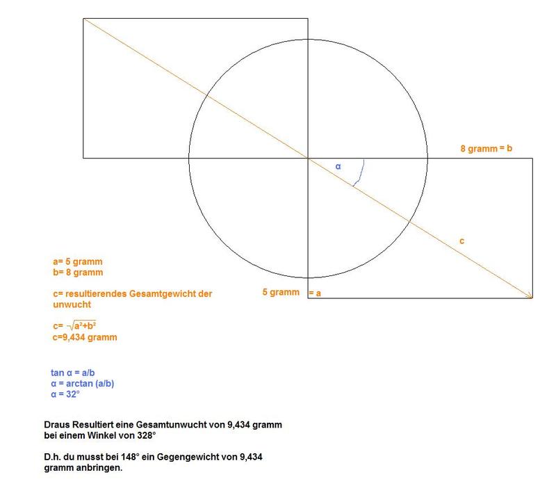

Elbevienna
1. Terrano 2 lang 2,7 TDI 2002
BeitragVerfasst am: 02.12.2011 23:08:38    Titel:
Hallo
habs gerade durchgerechnet und habe folgende Antwort für dich Smile
beste Grüße aus Wien
Bernhard
