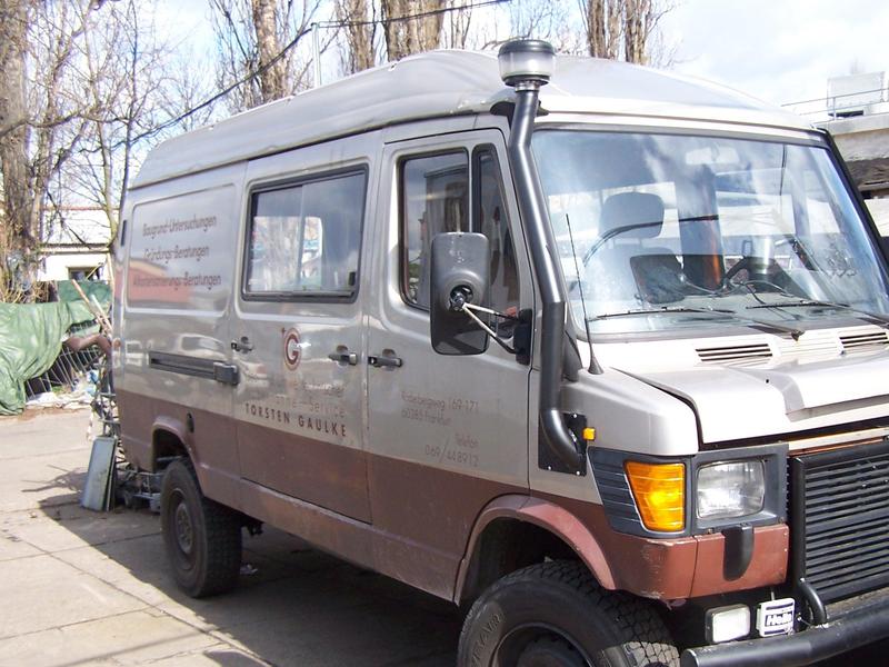

nachdem ich hier schon einige Zeit mitlese habe ich mich jetzt mal angemeldet und stelle mich oder eher meine Karre mal kurz vor.
Ich bin Thomas, wohne in Berlin und komme eigentlich aus der 4x4 LKW Ecke. Da ich inzwischen auch gerne in den großen Sandkasten fahre sind die Autos aber kleiner geworden...
Ich bin also über einen Isuzu Trooper zu einem Mercedes 310D Iglhaut Allrad Bj 1991 gekommen. Das Auto wird zur Zeit für einen 6 Monate Tripp nach Afrika auf und ausgebaut.
Hier mal noch ein Bild vom jetzigen Zustand damit ihr euch vorstellen könnt worum es eigentlich geht. Der Wagen ist ja doch eher ein Exot.

Aber noch ein bißchen was zum Auto:
Unter der Haube steckt ein OM 602.940 mit Turbolader von STT , Auspuff und Ansaugung sind geändert, LLK wird nachgerüstet , Reifen in der Größe 33x10,5 liegen schon da und die passenden Felgen sind unterwegs. VA und VTG stammen vom W 460, HA ist sperrbar.
Derzeit steckt die 4 Gang Automatik im Auto, nächste Woche soll auf ein kurzes 5 Gang Schaltgetriebe umgebaut werden um die Sprünge zwischen den Gängen zu verkleinern. Für den Automat hat der Wagen leider zu wenig Leistung/Drehmoment.
Ansonsten steht hauptsächlich die Senkung der Motoröltemperatur auf dem Zettel und das Fahrwerk.
Zum Fahrwerk hier mal noch ein Link zu Youtube: Iglhaut
Das Pling am Ende des Videos ist der Moment als das Diff der VA den Motorträger verbiegt....
