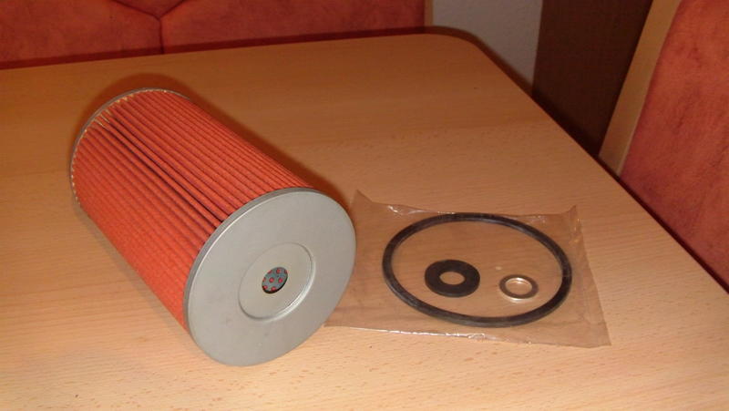

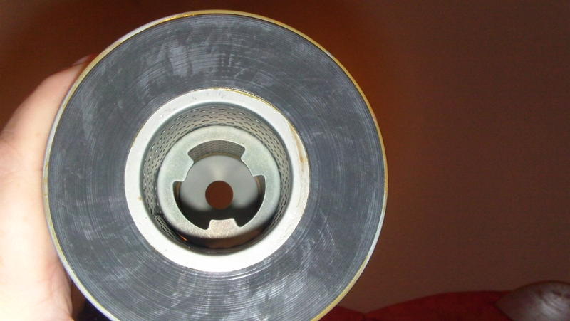

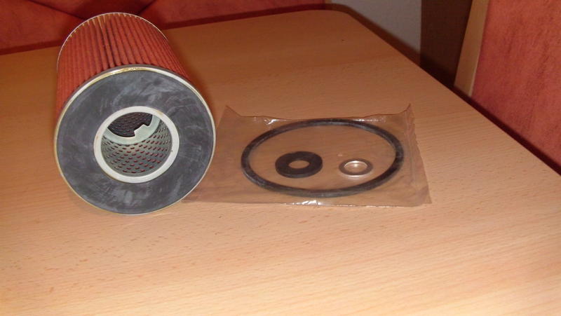

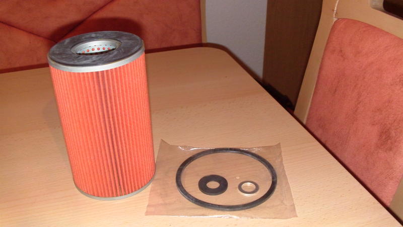

Weiß jemand für welchen Patrol der Filter sein soll ? Auf der Verpackung steht zwar Ölfilter und die Nissan E.Teile Nr. 15208-61525. Ich finde nicht für welchen das ist traurig Höhe ist: ca. 16,5cm Durchmesser ist: ca. 10cm
Dann Suche ich noch diese Nissan Nummer 16546-65000 für welchen das genau ist.
Danke
Hier mal Bilder vom Filter:

das sind Luft und Ölfilter fürn alten SD33
BeitragVerfasst am: 07.12.2011 18:00:55    Titel:
Ein Luftfilter auf jeden Fall!
wie für beides Heiligenschein
im Netz hatte ich es beim jetzt auch gefunden YES
K&W 160 3,3D 11.79-08.88

BeitragVerfasst am: 07.12.2011 18:11:23    Titel:
In meinem SD33 ist sowas definitiv nicht verbaut.
Kenne dies als Oelfiter von alten MB-Nutzfahrzeugen sowie LR S3.
(Schoene Sauerei beim Wechsel - vergisst man nie!)

Lufi war beim 3,3 ein riesen Ring und Ölfilterpatronen gab es erst wieder bei den neuen 3ltr Y61. Der abgebildete Lufi könnte von nem alten Urvan sein
eben nicht, beim SD gabs beides
brauchst ja nur bei nissan4u nachschaun, dann siehst das die Filter zum SD33 Motor gehören

Moin Martin. Habe von Ende 84 bis Mitte 90 bei Nissan geschraubt. Erst nach der Zeit konnte ich den ersten Patrol mein Eigen nennen. Habe damals alle Patrols in unserer Gruppe gewartet. Eine Patrone ist mir in der Zeit nicht über den Weg gelaufen.
Der hier gezeigte Filter könnte von den großen Dichtflächen ein Ölfilter sein, das rot geölte Papier aber ehr auf nen Lufi schliessen. 100% Sicher bin ich nicht, aber im alten Urvan saßen solche Eimer als Lufi.

dann war das vor Deiner Zeit, auf alle Fälle gehört der in nen SD33 brauchst ja nur die Nummer in Google eingeben oder bei Nissan4u das Auto raussuchen

Ne Thorsten der ist ein Ölfilter steht ja auch meinen Karton drauf mit der Teilenummer und der ist vom Nissan Händler. Ich konnte den nur nicht zuordnen welcher Patrol das sein sollte.
Filter Assy Oil for Nissan Patrol 160 von Bj. 11/79 bis 7/83 mit SD33
allrad-marko hat folgendes geschrieben:
Element Assy Air for Nissan Patrol 160 ab Bj. 11/79 mit SD33 + SD33T
