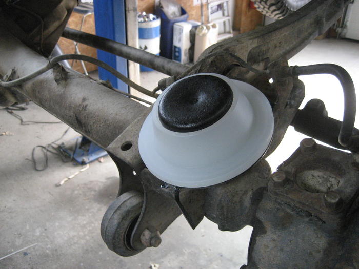

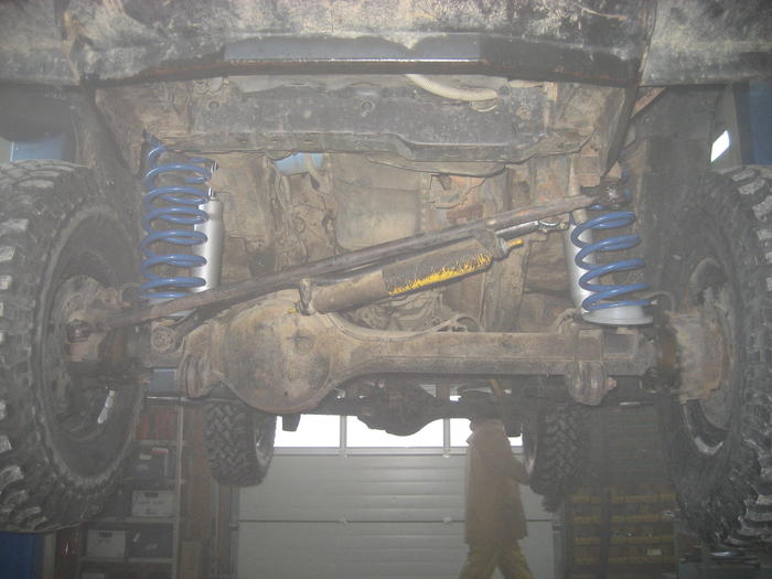

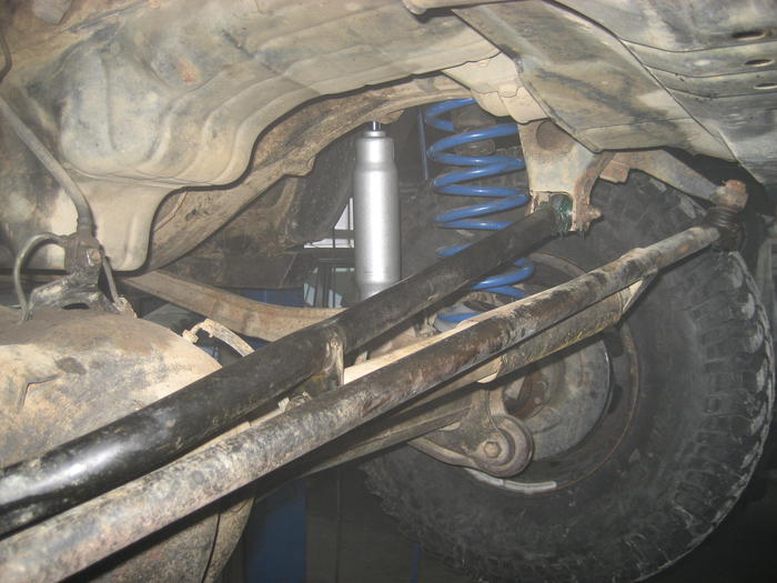

ein paar änderungen an dem fahrwerk vorne eines Patrol Y60 kurz 2,8 TD.

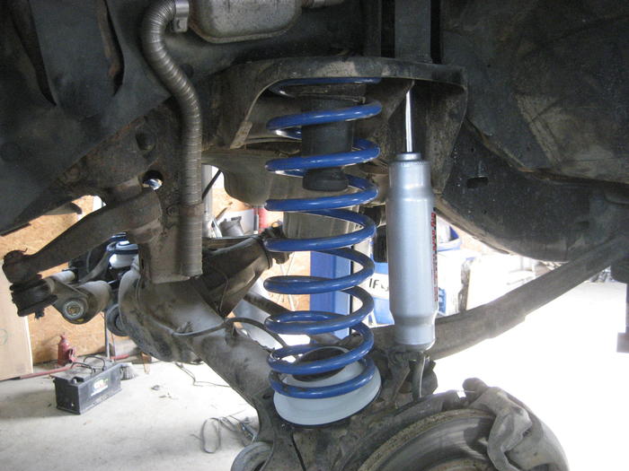

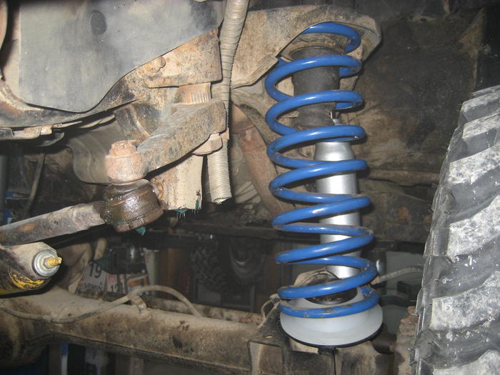

statt der altersschwachen OME feder und dämpfer haben wir federn genommen die eigendlich in einen defender gehören.
serienhöhe + 100 kg ,das entspricht den +50mm OME federn ,wobei die landy federn um ca. 50mm länger sind.
statt den OME dämpfern haben wir terranfrima big bore däpfmer in defender serienlänge verwendet ,die dämpfer sind um 50mm länger als die +50mm von OME.
die federn und die dämpfer sind nicht nur um 50mm länger als die OME teile ,sie sind auch deutlich preiwerter.
über die ""billig"" federn aus england läst sich streiten ,die big bore dämpfer sind den OME mindestens ebenbürdig.

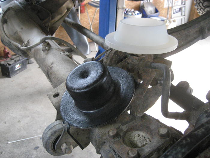

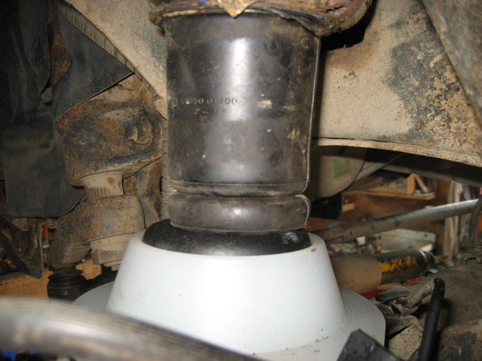

die federn brauchen unten eine neuen federteller ,den haben wir aus kunststoff gedreht.

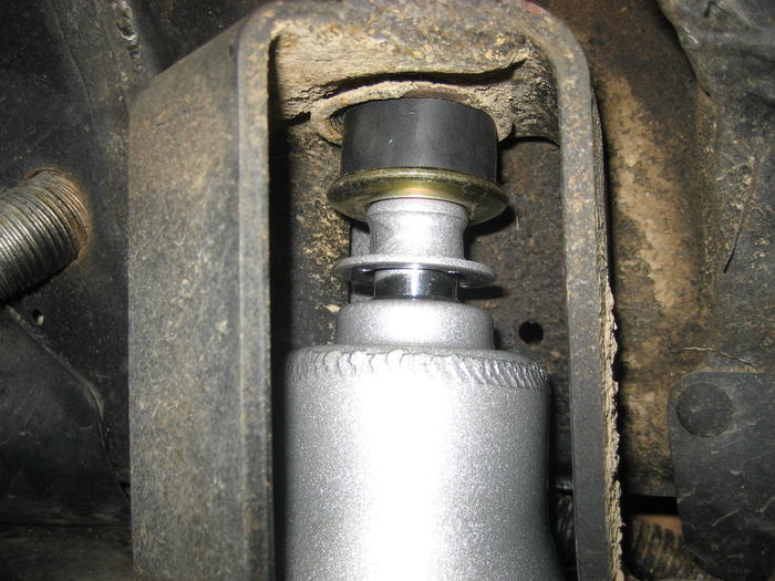

das ""loch"" am rahmen durch das der dämpfer geht muss etwas vergrössert werden das der big bore deutlich dicker baut als ""normale"" dämpfer.

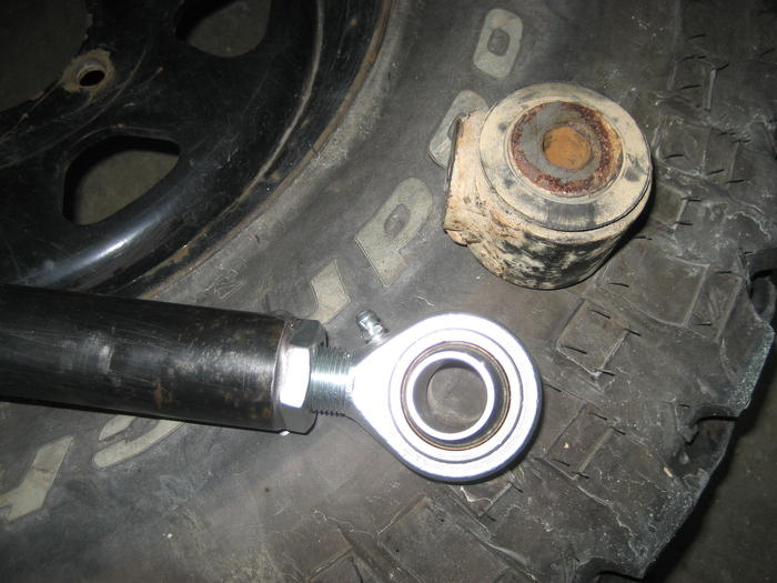

den panhardstab haben wir auch geändert ,ist sicher nicht umbedingt notwendig aber es passt einfach besser wenn die achse nach dem höhersetzen trotzdem wieder schön mittig steht .
das kugelgelenk erleichtert auch das verschränken der achse ,ein gummi weniger der ""dagegen arbeitet"".
das ganze fährt sich sehr stimmig ,die 5 cm mehr möglicher federweg tut der verschränkung sehr gut und die big bore dämpfer sind schön knackig aber nicht bocksteif.
wir haben ein bisserl tüffteln müssen bis es gepasst hat ,vielleicht hilfst ja jemandem.

gute sache YES
würdet ihr diese federteller auch zum verkauf anbieten hätte daran interesse Supi was würden die kosten ?
was kosten diese Defender federn die ihr da verbaut habt ?
was hats an lift gebracht ?

allso der lift hat gut 2-3 cm gegenüber dem nicht mehr neuem OME fahrwerk gebracht.
der vorteil der längeren dämpfer ist ja erst mal das die achse weiter raus kann.
das mit dem nachlauf ist NULL problem, wir haben sowieso ein bisserl mehr vorspuhr da der Patrol auf 35x10,5x16 simex rumrollt ,das auto fährt SUPER geradeaus .
die ganzen korekturbuchsen sind alle sch...... .es passt dann zwar der nachlauf nur können die buchsen nicht mehr ordendlich das tun was sie sollen ,,nämlich dämpfen und verdrehung zulassen.
die teller haben wir "handgedreht"" ,allso nix CNC ,da geht ein bisserl zeit ins land.
keine ahnung was die dinger kosten würden.

ein defender 110 wiegt auf der vorderachse annähernd das gleiche wie der Patrol ,,die feder /dämpferrate passt allso recht gut.
muss morgen schauen was es genau für federn sind ,,wir haben die satzweise im regal stehen und haber einfach ein paar ausprobiert.

Nett, nett, hast du mal die maße der Platten
gruß

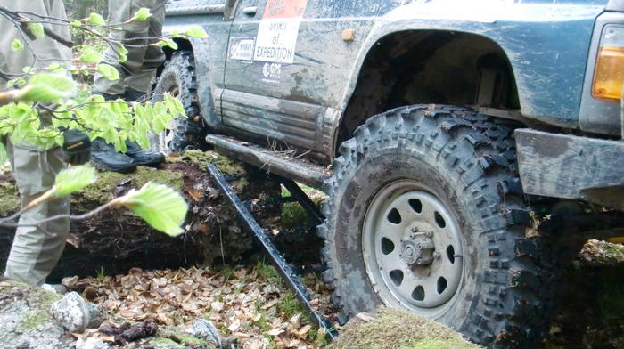

Hast du noch ein Bild, wo er auf seinen Rädern steht?

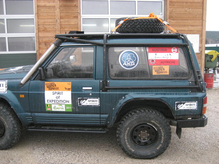

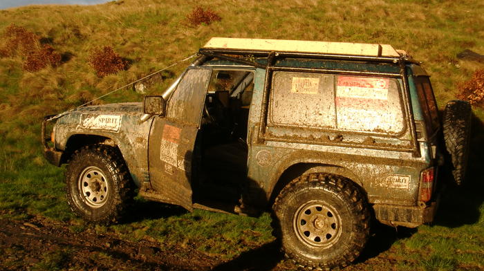

so noch ein paar fotos ,,die bereifung passt halt nicht ,für den TÜV termin haben wir die ""kleinen"" räder montiert ,die 35 simex sind natürlich nicht eingetragen sonder ""nur"" die 255/85er.
