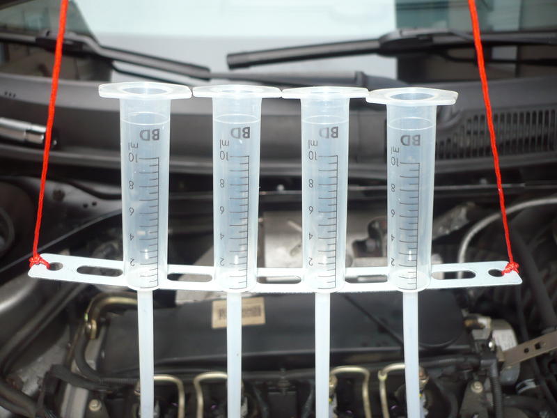

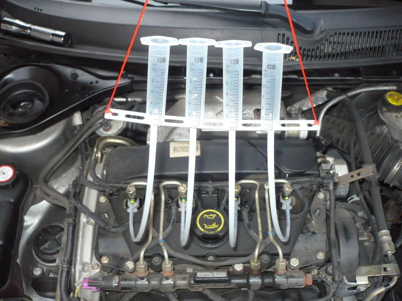

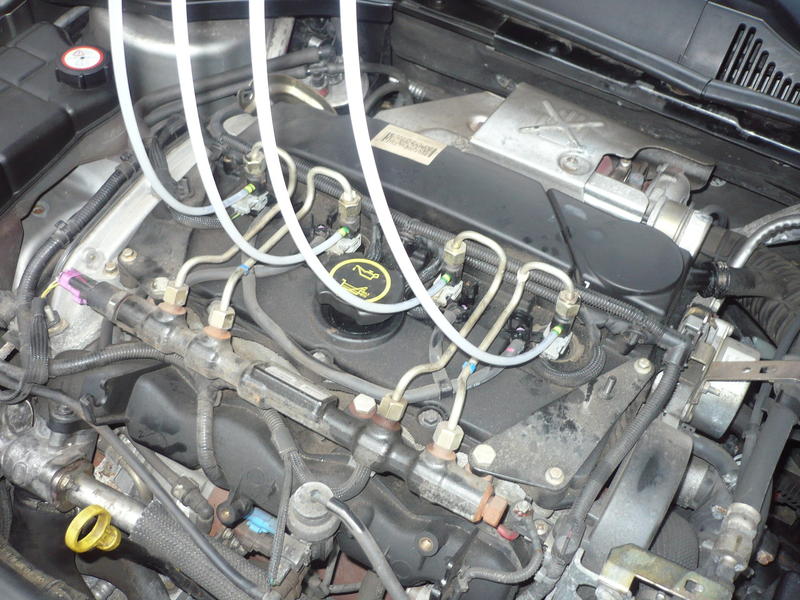

Rücklaufmengenmessung wär der beste Anfang, um mal den Status der Injektoren zu bestimmen. Einer ist ja schon neu wie wir gesehen haben, möglicherweise sind noch mehr kaputt.
Das kannst Du im Notfall (im schwedischen Exil Winke Winke ) auch mit McGyver-mäßigen Hausmitteln; ein Stück Lochstreifenblech, 4 Spritzen und paar m Schlauch auch selber machen:

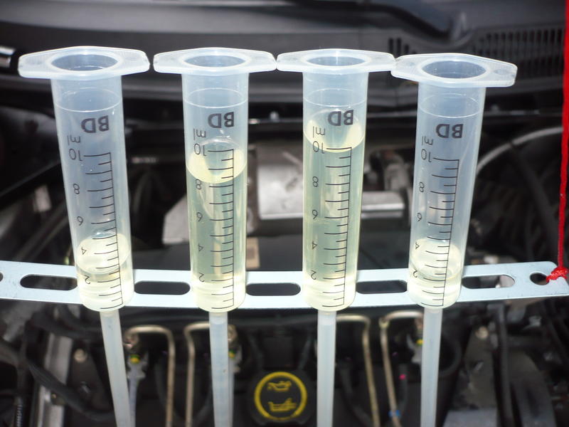

Nun lässt Du den kalten Motor laufen, da Deiner ja kalt nicht anspringt, lässt Du ihn per Anlasser für 15sek. drehen. Die Spritzen füllen sich mit Diesel, das Volumen kannst Du dann einfach an den Skalen ablesen.
Die höchstzulässige Rücklaufmenge errechnet sich aus der kleinsten Rücklaufmenge x 3.
Wie Du hier siehst, haben Injektor 1 und 4 +/- 2.5ml Diesel über den Rücklauf gefördert. Die zulässige Höchstmenge sind also 2.5x3 = 7.5ml.
Injektor 3 und 4 sind defekt.

Denke ich bekomme das hin nach deiner Beschreibung die Rücklaufmenge zu bestimmen...sehe ich das falsch , wenn ich denke Injektor ZWEI und DREI sind kaputt nach deiner Anleitung und nicht DREI und VIER ????Da eins und zwei die gleiche Rücklaufmenge hat und drei und vier sehr viel mehr !!??!!??
Ja, das siehst Du eindeutig falsch... von links nach rechts gezählt 1 - 2 - 3 - 4 ...
1 hat ca. 2,5ml
2 hat über 8ml
3 hat fast 10ml
4 hat ca. 2,5ml
Von allen Zylindern dann die kleinste Menge (hier 2,5ml) mit 3 multiplizieren, das ist die höchstzulässige Rücklaufmenge.
Deshalb sind hier 2 und 3 kaputt.
