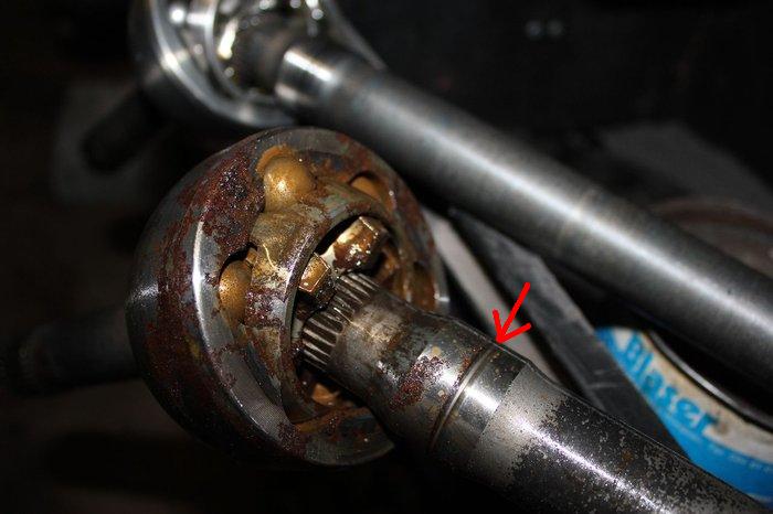

Hallo Leute hab ein großes Problem, habs bei "Suche " schon eingetragen.
Meine Steckachse vorne links ist genau an der Stelle eingelaufen wo der Simmerring drauf kommt um die Achse abzudichten.
Benötige eine neue oder gebrauchte die noch funktionsfähig ist. Gerne auch mit der Gelenkwelle dran. Gibts das auch einzeln bei Nissan oder immer nur komplett mit Gelenkwelle?? Also wenn jemand was da hat bitte schnell melden da die Kiste jetzt zerlegt rumsteht!

Meinst du das ding?
Soweit ich weiss kannst das ding nur schwer auseinander nehmen. Und hab auch mal nachgefragt was es kosten würde wenn man ein neues bei Nissan bestellt (Also das komplettteil). Tip: Lass es sein Nee, oder? (hab noch was mit 800€ im Kopf)

@der Dahl
Nissan sagt nur die Steckachse ohne Gelenk 900 Euro Nee, oder?
Wenn ich mir deine so anschaue ist die ja auch an der selben stelle eingelaufen!? Genau dort wo der Simmerring sitzt also kurz vor dem Gelenk, aber bei deiner hinteren die neue ist da auch so ein umlaufende Fuge????

BeitragVerfasst am: 07.12.2011 13:08:25    Titel:
Also wenn du diese umrandung meinst:
Dann würd ich sagen: Ich denke schon aber bin mir nicht mehr ganz sicher.
Hab in meiner neuen jetzt spezielles Fett (Motorex Fett2000) Wird auch im Bootsberreich benutzt, dass zeug ist sogar Salzwasserfest YES Und schmieren tut es auch noch gut.
