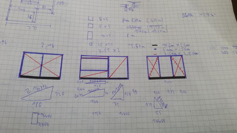

Ich möchte demnächst anfangen eine Wohnkabine für meinen MD21 King Cab zu bauen.
Da aber vor dem Bauen bekanntlich das Planen kommt und ich diese Woche mal etwas Langeweile hatte habe ich genau damit angefangen.
Daher hier zunächst die Idee: ich möchte eine möglichst leichte Kabine mit Stehhöhe (2m) die sich allerdings nicht zu sehr auf die Fahreigenschaften auswirkt. Daher scheidet eine Alkove natürlich aus und es ist klar: ein Hubdach muss her.
Dabei wünsche ich mir aufgrund zukünftiger Pläne etwas Ganzjahrestaugliches und habe mich nach einer Lösung ohne weiche Wände umgeschaut. Dabei stieß ich auf das Projekt "Ursa Minor" und habe mich dafür entschieden, mein Dach ähnlich zu gestalten.
Den Unteren Teil möchte ich allerdings aus einem Aluminiumgerüst bauen, welches mit z.B. Siebdruckplatten ausgefüllt wird.
Derzeit bin ich mir allerdings noch unschlüssig, wie stark ich die Materialien Wählen muss, damit die Kabine nicht auseinanderfällt.
Zuerst habe ich wie Folgt geplant:
Von Links nach rechts: Vorne, Seiten, Hinten.
Die Blauen Elemente sind 50x50 Vierkant, die Roten 25x25, die Schwarzen 100x50.
Ich würde mir allerdings aus Gewichts- und Größentechnischen Gründen wünschen, die Blauen 30x30, die Roten 20x20 (oder am besten ganz weglassen) und die Schwarzen 50x50.
Die untere Schwarze Kante wird nach innen mit einem Stahlkreuz in gleicher Stärke befestigt und dieses wiederum mit dem Rahmen verbunden.
Auffüllen würde ich das ganze dann mit 9mm Siebdruckplatten.
Die sind mir aber eigentlich zu schwer, wenn da wer ne bessere (leichtere) Idee hat wäre ich sehr dankbar.
Ich hoffe ihr könnt mich da etwas beraten.
Grüße, Christoph

Wenn Du schon einen tragenden Alurahmen hast, kannst Du das Multiplex als Wand getrost vergessen. Wird viel zu
schwer! Wenn Du auch noch Diagonalen reinmachst, reicht 1,5er Alublech zum beplanken. Natürlich nieten und kleben.
Kannst aber auch Verbundplatten nehmen mit Kunststoffkern, wird aber auch schwerer.
Ich hatte mir vor Jahren mal eine Kabine komplett selbergebaut, die war mit 30x30er Stahlrahmen und Alubeplankung.
Wenn ich damals nicht den Fehler gemacht hätte, die Wände nach oben zu verjüngen würde ich die Kabine heute noch fahren.
Für mich war aber Wintercamping kein Thema, deshalb mit Stoffhubdach und Zeltklappe zum querschlafen.
Viel Erfolg mit Deinem Projekt.

@Axefire Schöne Kabine hast du da, mal sehen was ich davon klaue. Aber da 1,92m für mich keine Stehhöhe ist fällt deine Kabine sowieso weg Ätsch
@MF Ich würde gern hin aber ich bin das Wochenende leider nicht da. traurig
Wenn ich das ganze mit dünnem Alu von außen beplanke, meint ihr dann das da 40x40 an den Blauen, 30x30 an den Roten und 50x50 an den schwarzen Linien ausreichend Stabil ist?

Ich hatte mit Stahl 30x30 verwendet. Wenn man mit Alu arbeitet muss man immer etwas größer dimensionieren um die
gleiche Stabilität zu erreichen. Da liegst Du dann mit 40x40 gut im Rennen.
Mein aktueller Alurahmen im Dachausschnitt ist auch 40x40 und hat sich voll bewährt.
Warum willst Du mit 3 verschiedenen Formaten arbeiten? Ich würde alles in 40x40 bauen.
Aus was für Material soll Dein Boden sein?

BeitragVerfasst am: 19.08.2017 11:01:16    Titel:
Ich Möchte die Diagonalstreben als 30x30 machen, damit ich davor wenigstens noch 1cm Isolation anbringen kann um keine ganz so extreme Wärmebrücken zu basteln. Und der Boden soll 50 werden, damit ich eine 1cm Siebdruckplatte verwenden kann und trotzdem darunter 4cm Isolation.

Nur mal so aus Interesse:
Wenn die Flächen mit Blechplatten oder Siebdrukplatten verklebt und/oder verschraubt werden....welchen Sinn haben dann die Diagonalen?

BeitragVerfasst am: 19.08.2017 23:54:08    Titel:
Für das gute Gefühl? Grins
Ich hatte in meinem Eigenbauaufbau keine Diagonalen verbaut und es hat wunderbar gehalten. Und ich hab dem
Aufbau im Gelände so einiges abverlangt...
Wenn das Ganze sauber vernietet und verklebt ist, kannst Du es eigentlich nur noch kleinkriegen wenn Du es in
Scheiben schneidest oder in eine Schlucht wirfst.
1cm Bodenplatte braucht dann aber in jedem Fall 2 Unterzüge. Das ist nicht wirklich dick.

Ich hätte da mal eine Verständnisfrage:
Bei einem solchen Rahmenbau werden die Platten doch von außen und auch innen auf das Gerüst geschraubt und nicht dazwischen, oder?
Dann hätte ich doch bei einer Stüzenstärke von 30mm auch 30mm Platz für die Isolierung, richtig?
Ich kann halt die Rechnung von Christoph nicht nachvollziehen bei Bodenbalken = 50mm bedeutet für mich 50mm Isolierung und darauf kommt dann die Bodenplatte.
Ich würde mich über ein bisschen Aufklärung freuen :-D

BeitragVerfasst am: 20.08.2017 16:48:05    Titel:
Aktueller Stand ist ja eine ganz dünne Aluverkleidung von außen drauf Nieten und Kleben. Ich bin mir halt unsicher ob das genügend Stabilität gibt ohne Diagonalen. Wenn ja wäre natürlich perfekt weil wieder Gewicht gespart.
Die Bodenplatte wird halt Bündig zur Oberkante des Unterrahmens eingesetzt und die Stahlverstrebungen zum Rahmen werden dementsprechend 40x40 und tragen somit die Bodenplatte. Die Außen- sowie Innenhaut der Wände wird natürlich nicht eingesetzt sondern auf den Rahmen befestigt.
