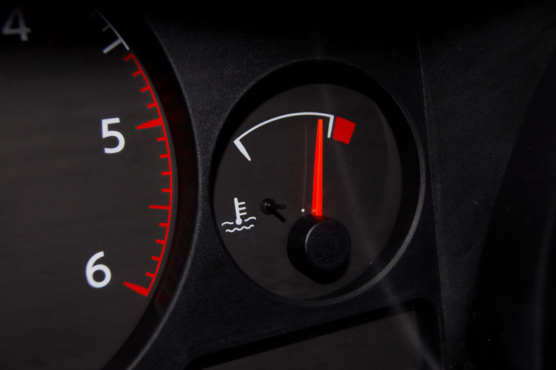

Mal 'ne Frage an die Experten hier, denn ich kann mich leider nicht mehr daran erinnern, wo der Zeiger bei den letzten Patrols stand, die ich Probe gefahren bin.
Konkret es geht mir um das hier ...
Aber schon die Tatsache, dass mir die Anzeige bei den letzten Patrols nicht ins Auge gesprungen ist, reicht mir fast als Indiz, dass die Nadel dort normal nicht stehen sollte. Auf jeden Fall kenne ich das bis jetzt von keinem meiner bisherigen Autos.
Ansonsten ein sehr feiner Wagen, der mir ohne die Temperaturanzeige gut gefallen täte.

Ist eigentlich noch im OK Bereich. Sollte aber nur dort stehen wenn daas Auto richtig arbeiten muss mit Anhänger oder bei zügiger fahrt und Aussentemperaturen von 35 und mehr. Bei meinem 2,8ter stand die Anzeige auf der Tuor nach Rumänien auf dreiviertel und 120kmh, bei 100kmh wieder in kurz unter halb.

OK, also bei einer kurzen Probefahrt (30 Minuten) ohne große Anstrengung, bei max. 10° eher nicht normal?!
Ansonsten wäre mir die Anzeige vermutlich auch nicht aufgefallen, bzw. im Gedächtnis geblieben.

Bei den Gegebenheiten sollte die Anzeige einen Nadelstrich unter halb sein. Da sollte der Verkäufer mal checken was sache ist.

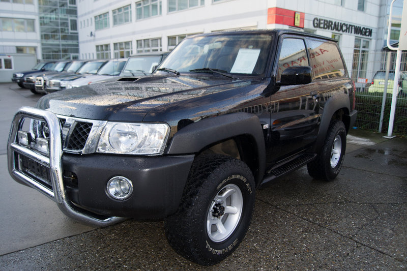

Sollte er für jemanden interessant sein, hier isser zu finden:
http://suchen.mobile.de/fahrzeuge/details.html?id=155011727

Diese Anzeige zeigt eh nicht genau an, 10 Grad mehr oder weniger siehst da nicht
normal sollte sie in der Mitte sein
der Patrol hat aber noch einen zweiten Sensor fürs Steuergerät, dort ist die exakte Temperatur aufs Grad genau ab zu lesen
wenn er dort bei ungefähr 80-90° ist, passt alles
dann spinnt nur der Sensor der anderen Anzeige
