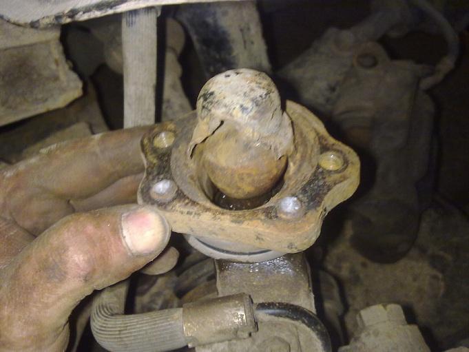

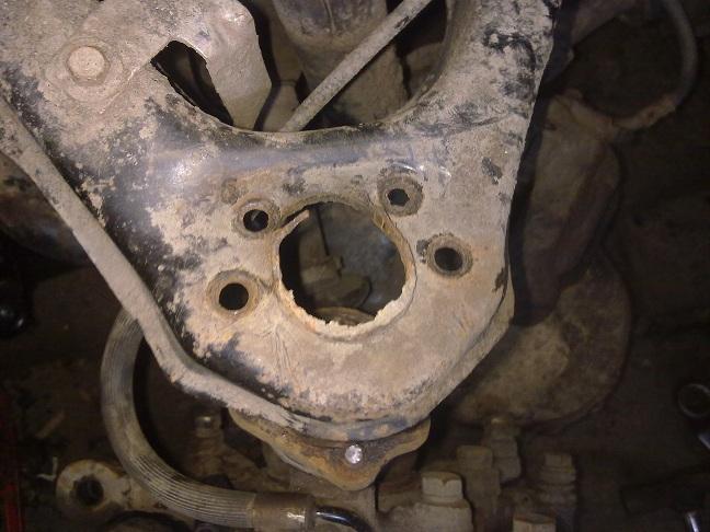

So, kleiner zwischenstand, rechte Seite ist fertig, und siehe da: Das Rad steht schon mal ganz anders im Radkasten. Sturz ist jetzt eher Positv, paar meter fahren dann sollte es passen. Interssant wurde es auf der linken seite, die ist soweit auch fertig außer spurstange, die weicht gerade in WD40 ein rotfl
da war das obere Lager sowas von im Arsch das ich es gar nicht beschreiben kann Ja deshalb hier ein bild
Die Kugel innen im Lager hat alles ausgearbeitet. Sogar den Querlenker. Hier sieht man schön das ovale Loch das ursprünglich mal rund war. Was meint ihr, soll ich einen neuer Querlenker einbauen? Gehalten wird das Lager eh nur mit den 4 Schrauben oben. Also führende Wirkung hat das Loch oben nicht,
mfg micha

BeitragVerfasst am: 17.12.2011 22:26:56    Titel:
Wieviel km hat der gelaufen? Und wie war er eingesetzt?
Mein hat jetzt auch fast 230tkm und 0 Spiel an der Vorderachse (ka ob schonmal was gemacht wurde).
Wenn du an einen günstigen Querlenke kommst, würde ich ihn tauschen.

BeitragVerfasst am: 17.12.2011 22:49:10    Titel:
Tausch den Querlenker!
Das Traggelenk sitzt normalerweise sehr straff in der Öffnung und wird dort geführt.
Fehlt diese Führung, können sich die eher mickrigen Schrauben abarbeiten und im ärgsten Fall abreißen!
Probier es lieber nicht aus... Obskur

BeitragVerfasst am: 17.12.2011 22:51:46    Titel:
er hat jetzt knapp 250tkm runter. Denke schon das bei dir dann schonmal was erneuert wurde, bei 230 tkm wäre das ansonsten sehr kurios rotfl
bei mir auf der rechten seite wurde sicherlich auch schon mal was erneuert, hatte zwar auch spiel aber im gegensatz zum linken minimal Smile
außerdem ist mir aufgefallen das links nahe zu alle schrauben und muttern bombenfest waren, ohne brenner ging da gar nix. Rechts hatte ich da keine probleme, ging alles eingermaßen auf Ja
@ Stefan: werd morgen mal ein bild vom sitz vom neuen Lager machen. Also fürs gewissen wär mir auch wohler den zu tauschen

Wie Steppenwolf schon sagt ... tausch den Querlenker aus. Ja
Wenn Du dann alle defekten Tragegelenke, Gummi-Buchsen/-Lager und Spurstangenköpfe erneuert hast, solltest Du zuerst die Höhe des Autos vorne überprüfen (ggfl. an den Drehstäben einstellen), dann sollten Sturz und Nachlauf (zuständig für die Lenkrückstellung und den Geradeauslauf) in einem Zuge (an den oberen Querlenkern innen/rahmenseitig), und zum Schluß die Spur eingestellt werden. Vertrau mir
Andernfalls erreichtst Du nie ein ordentliches Endergebnis. Zwinker
