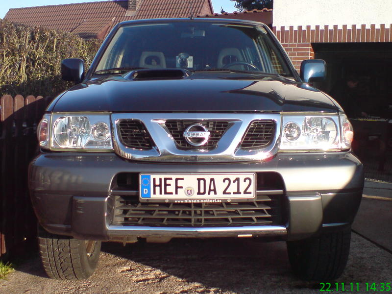

Hallo, wollte meinem Terrano R20 zu Weihnachten ein paar ordentliche Zusatzscheinwerfer schenken.
Hat jemand Erfahrungen ob das auf der Plastikstoßstange hält. Nicht, dass der Mist reißt.

du nimmst dem Motor damit hald massiv Kühlluft weg,
Ich habe zwar direkt auf der Stoßstange bei mir nichts montiert, aber wenn du unten große Karosseriescheiben beilegst um die Last flächiger zu verteilen, sollte das in Ordnung gehen.

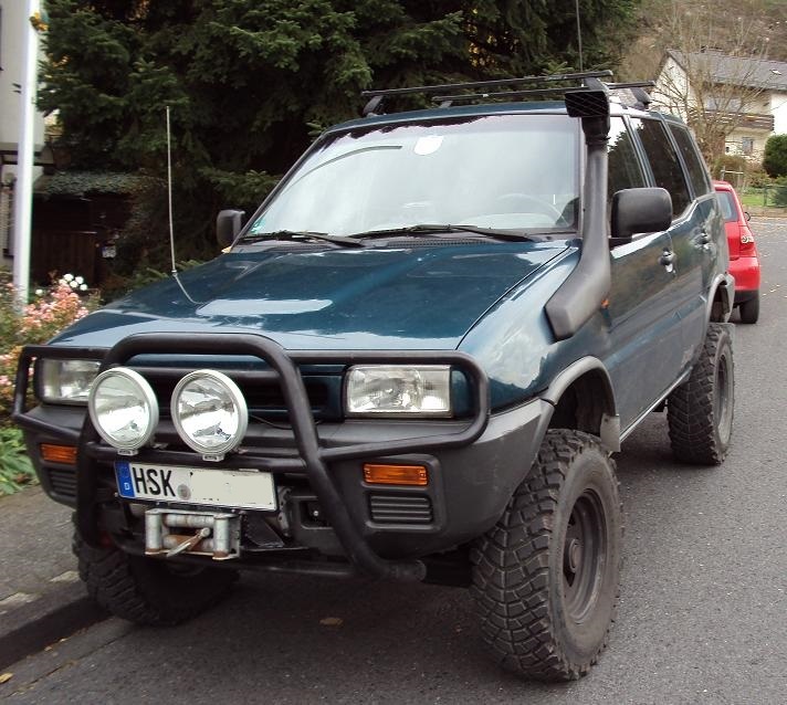

Ich habe auch zwei sehr große Zusatzscheinwerfer am Rammbügel und eine Seilwinde vorne dran, Trotzdem kommt meine Temperaturanzeige nur selten auf "halb voll"

BeitragVerfasst am: 26.12.2011 14:40:44    Titel:
Auch mit Unterlegscheiben werden die Scheinwerfer "flattern".
Wenn Du ein langes Flacheisen hinter der Plastikverkleidung des Stossfaengers, z.B. mit Glasfaser, befestigen kannst haette es eher eine Chance bei den Graukitteln.

BeitragVerfasst am: 26.12.2011 23:38:23    Titel:
Hi,
habs bei meinem MD22 so gemacht.. ist ein 5mmVA Halter, gelasert....
da wackelt nix... ist sehr robust. weil es über die Fläche in die Stossstange geht. brauchst keine neuen Bohrungen usw...
würde ihn aber heute aus ALU machen, lässt sich leichter nachbearbeiten...
nicht billig.... aber wenn Du Interesse hast, oder ein paar zusammenkommen, dann wirds billiger...
