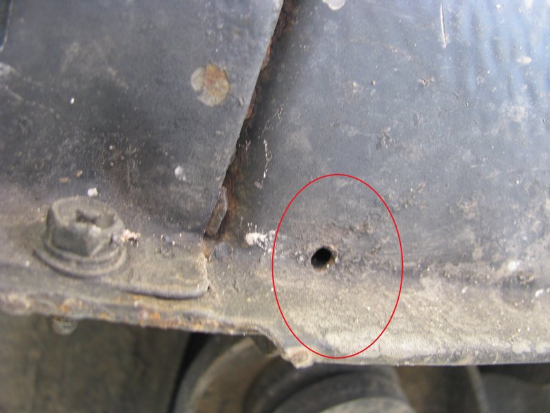

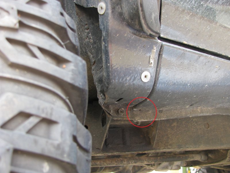

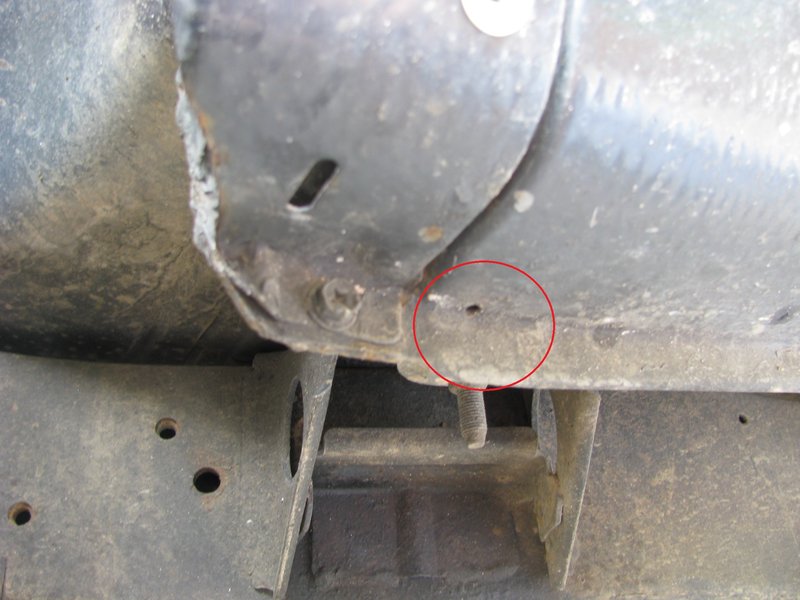

BeitragVerfasst am: 10.08.2011 00:04:31    Titel:
ich hatte auch wasser im Fussraum.
Hab in den schweller zusätzliche löcher gebohrt (im vorderen bereich) und seitdem ist innen schön trocken.
nach dem bohren hab ich die löcher lackiert und zum schluss hohlraumwachs in den schweller laufen lassen.
zudem überprüfe ich ab und zu dass die löcher noch offen sind...
Gruß Erik

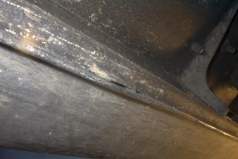

BeitragVerfasst am: 14.08.2011 11:16:28    Titel:
die versprochenen Bilder Winke Winke
Gruß Erik
