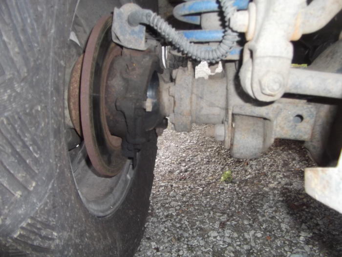

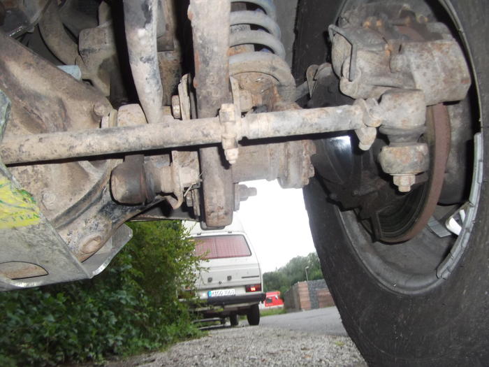

hallo
ich mag ein paar ersatzteile fuer meinen discvoery bestellen, bin mir aber nicht sicher welche achse drunter is
bei dem wagen wurden ein paar teile vom vorbesitzer getauscht...
ABS is keins verbaut
bei paddock gibts ja dann noch die unterscheidung vor oder nach JA032850
welche achse hab ich?
kann man das auf den fotos erkennen?
vielen dank schonmal

abend .. ist da nirgends eine nummer eingeschlagen?? oder meinen die gar die fahrgestellnummer??
ist auf alle fälle eine "rover" achse

Was willste denn bestellen? Wenn du eh schon nicht sicher bist ob da schon mal Komponenten getauscht wurden, was wird dir dann ne Forums-Ferndiagnose anhand von zwei Handyfotos bringen? Nix. Eben.
Denn wie's innen aussieht kann ja doch keiner sagen.
Ich sehe da non-vented discs, ich seh nen Stabi, und ich glaube am Achsschenkelgehäuse ne Peilschraube für den Ölstand zu erkennen.
Was für Mitnehmer hast du aussen?

die achse gehört zu einem diso 300 tdi oder einem 90 defender.
da die bremssättel nur 1 leitung haben und die bremscheiben non vented sind passen allso die teile ab bj 94.
das ist die 0815 achse ,die teile passen praktisch in einen 300 dico oder jeden defender ab. 94,ausgenommen die bremscheiben vented / non vented.
WAS willst du den bestellen ???
ich würd mal sagen du brauchst neue bremsscheiben ,die bremssättel würd ich mir auch genau ansehen ,kann sein das die kolben verostet sind und sich nicht mehr ganz zurückschieben lassen.
die achs""kugel"" würde ich VOR der bestellung auch anschauen ,INNEN sind die meist recht verrostet ,ein neuer simmerring alleine reicht das meist nicht.
wenn du es nur EIN mal machen möchtest würde ich einfach alle lager tauschen ,alle dichtringe und simerringe tauschen und auch gleich noch den Homokinet und die achskugel tauschen.
die padock teile sind ok solang du damit nicht HÄRTER ins gelände willst.
die nachbau steckachsen und ""homos"" sind für l die strasse und leichtes gelände ok ,HART würde ich diese teile aber nicht beanspruchen.
gruss ,michi

wie gesagt gehts mir nur darum rauszufinden welche achse das ist
was man tauschen muss kann man wohl kaum anhand der fotos rausfinden
