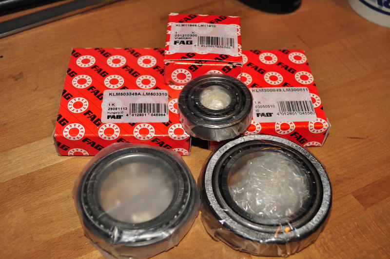

BeitragVerfasst am: 27.01.2012 20:46:15    Titel:
KLM11949−LM11910 (Achsschenkel, 2x)
KLM503349−A−LM503310 (Radinnen, 1x)
KLM300849−LM300811 (Rad aussen 1x)
Referenz: 250GD, ex Bundeswehr. Sind aber bei anderen W460/461 die gleichen.
Dichtringe und Laufring mit auswechseln.
Gruß gurkensepp

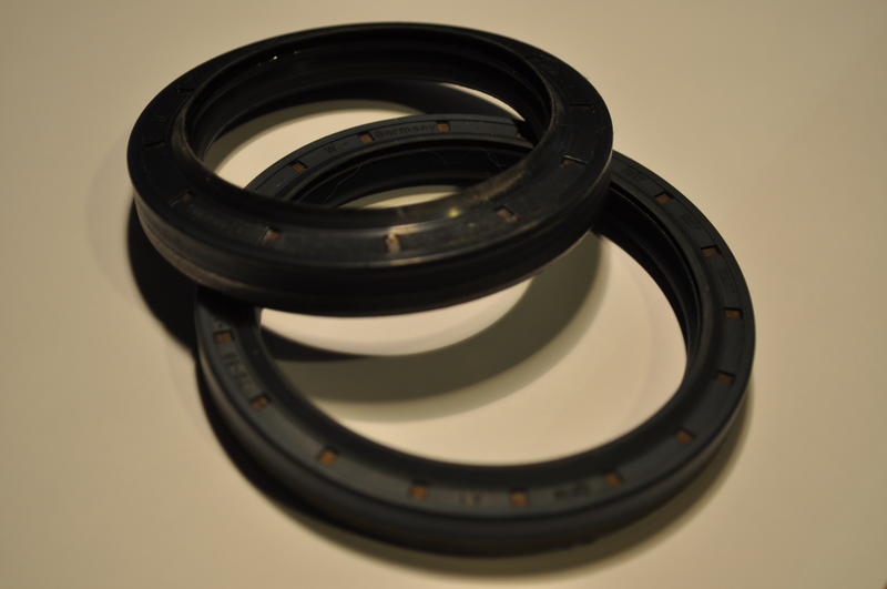

Hallo Mario, nichts leichter als das...
Der große Dichtring hat die MB Nummer 007 997 0447 mit Größe 70-88-10/8.5
Der kleine 007 997 0347 mit Größe 58-80-10/8
Haben eine Staublippe dran, siehe Bild.
Der Dichtring zum Achsrohr ist ein 009 997 2847 Größe DFS 40-50-8/10
Viel Spaß beim Schrauben
Gruß gurkensepp

BeitragVerfasst am: 22.02.2012 12:11:32    Titel:
Soooo die beiden Achsschenkel mit Lagern und dem ganzen Zeug sind Überholt.
Leck mich am A.... war das viel Arbeit!!!!
Aber der Fahrkomfort hat sich um 100% verbessert :)
