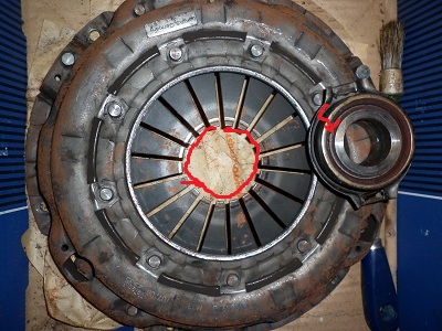

hatte mal das selbe Problem mit Getriebe und Kupplung, war kein pfeifendes, sondern eher ein schleifendes Problem, nach dem Getriebeausbau und Kupplungswechsel, haben wir ein Teil des Problemes gefunden.
Die Ursache war an dem Kupplungspedal eine ausgeleierte befestigung, dadurch stimmte der Kupplungsweg zum
Geber und Nehmer Zylinder nicht mehr, somit lief das Lager öfters mit (siehe Bild schleifspuren).
Gruss Sven
