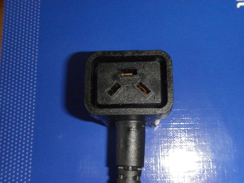

Kennt jemand diesen Stecker und kann mir sagen was das für ein Typ ist, vielleicht auch noch eine Bezugsquelle?
Der Stecker gehört zu einem vermutlich englischen Industriesauger.
Auf dem Stecker steht:
VOLEX
VACN10A3
10A/240V

Der Stecker oder besser gesagt die Buchse ist aus Australien. Die haben da drüben diese angewinkelten
Stifte für Phase und Null

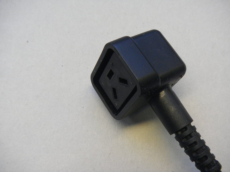

Hier erkennt man wie es aussieht:
http://numatic.co.uk

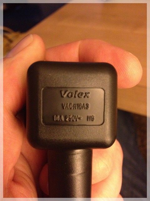

bei mir ist dieser an einem industrie bodensauger/bodenwäscher von numatic montiert. auch hier sind die kabel nicht die besten. die buchse hat bei mir zwar eine andere bezeichnung und ist für 16A ausgelegt, aber das sollte keinen unterschied machen.
das kabel habe ich nur hier finden können: http://www.eshop-rychle.cz/numatic/eshop/10-1-Prislusenstvi/0/5/53-Privodni-kabel-na-TT3450-S-TT4550-S-TT6650-S
die partnummer scheint diese zu sein (zumindest bei mir): 236016. damit findet man es auch noch in frankreich, aber nix in deutschland und die buchse schon gar nicht allein.

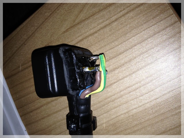

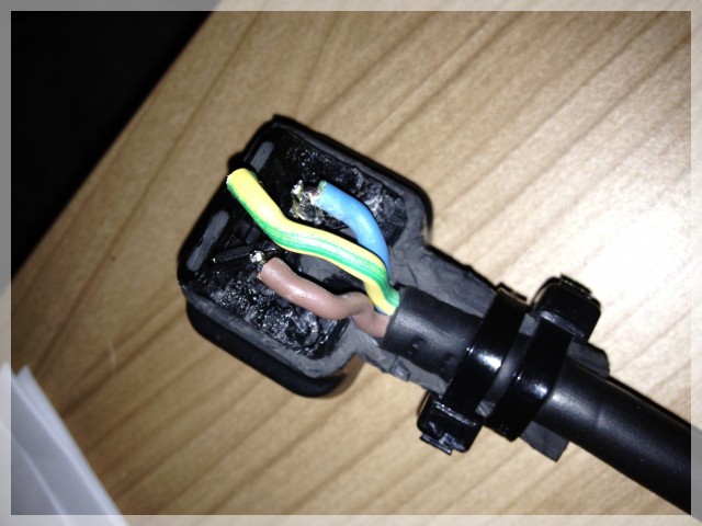

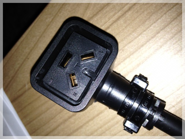

ich habe es nun leider eilig gehabt, da der sauger gebraucht wurde und kann dir daher sagen, dass die buchse relativ gut geöffnet und wieder verschlossen werden kann. (ist zwar auch nur eine notlösung, aber immerhin schonmal ein anfang).
man kann die buchse entlang der klebe- oder schweißnaht mit einer proxxon oder cuttermesser vorsichtig bis zum "härteren" material anschneiden und dann aufhebeln. man muss hier nur den kleber zwischen den kontakten und dem gehäuse überwinden ;-)
wenn der deckel ab ist, dann kann man den einsatz und auch die kontaktfedern rausnehmen. die kabel sind an den kontakten gecrimpt und verlötet. ich habe mir die mühe nicht gemacht die crimpung zu öffnen, sondern das neue an das alte kabel in der buchse angelötet. deckel aushölen, wieder drauf und verkleben an der schnittkante. die zugentlastung ist zwar nicht mehr sooo gut, aber es hilft auf die schnelle.
ich hatte das glück, das die buchse bei mir im gerät angeschlossen wird und somit der berührungsschutz nicht zwingen beachtet werden mußte. von aussen sieht man davon nix....
diese lösung besteht natürlich nur so lange bis ich ein ganzes kabel oder die buchse allein auftreiben konnte.
am montag werde ich deshalb den kontakt zu numatic aufnehmen. mal sehen was da rauskommt.
also, ich würde mich über eine info bzw. der buchse einzeln freuen.
ich anhang noch kurz ein paar bilder der geöffnetem buchse.
