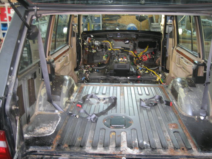

mal ein par fotos wie so ein classic range innen ausehen könnte ...

in den anfangsjahren des range Rover war das kofferraumbodenblech wirklich aus alu und einfach genietet.
da das aber natürlich teurer als schnödes stahlblech war wurde es recht bald ( 1978 ? ) geändert.
der tolle dämstoff der wasser saugt wie irre kam dann in den spätern 1980er......
der grösse wahnsinn waren aber die letzten classics die 94 und anfang 95 gebaut wurden ,da haben sie dann einfach mal vergessen ein paar schweissnähte abzudichten.

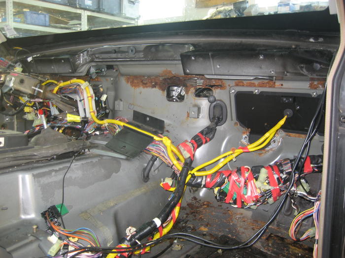

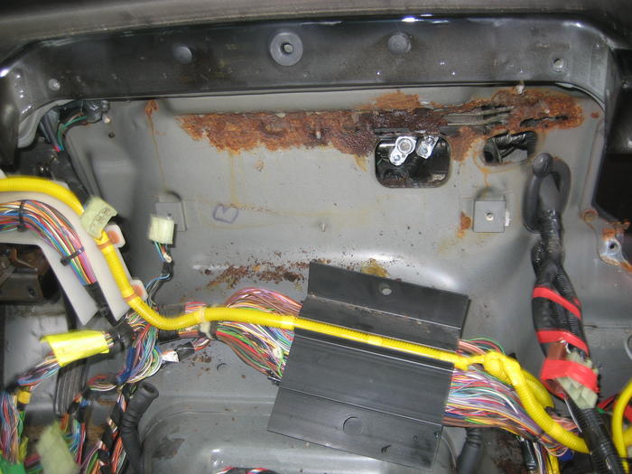

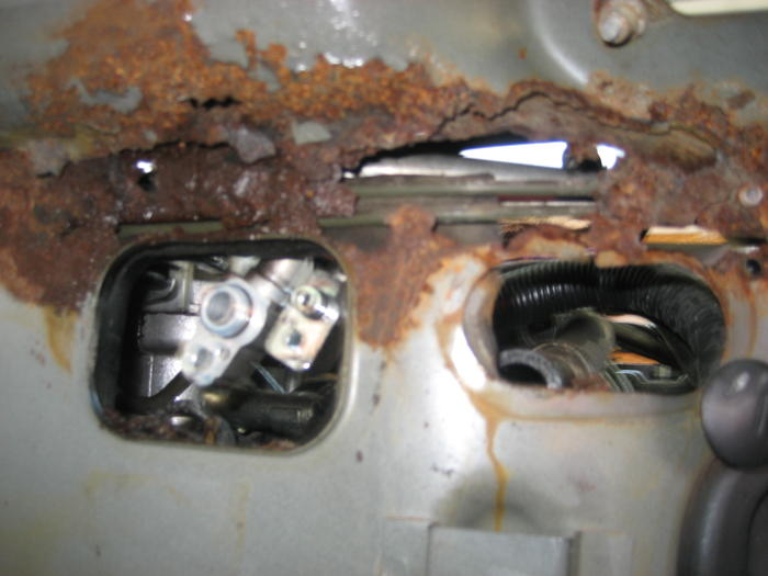

80 % aller soft dash rangys die ich kenne haben eine durchgerostete spritzwand.
ich hoff mal dein gutes stück wurde besser verarbeitet und schon bei zeiten rostschutzbehandelt.
