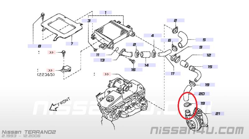

mal eine Frage an die Motorexperten hier. Mein Terrano (ZD30) saut ein bisschen mit Öl. Es tropft minimal an einem schlauchende der vom Ladeluftkühler zum Turbolader führt (Rot markierte stelle in der Zeichnung). Liegt halt nur daran das die schlauchschelle nicht richtig fest war bzw. diese sich mit den Jahren gelöst hat, kommt ja mal vor, hatte ich bei der Servoleitung auch schonmal, angezogen, dann war alles wieder Dicht.

Normalerweise sollte da doch garkein ÖL drinnen sein, der schlauch führt ja zum LLK? Oder ist das weil im Turbolader etwas nicht ganz dicht ist?
Würd mich jetzt mal, auch aus Technischer sicht brennend interessieren.
BeitragVerfasst am: 12.01.2012 20:26:16    Titel:
Ist ja nicht das Neueste Auto und so ein Lader bläst mit der Zeit immer etwas Öl mit durch. Das setzt sich im gesamten System ab und wenn ne Schelle mal undicht wird, drückts das abgesetzt Öl nach draußen. Mach einfach ab und schau rein. Solange der Motor nicht rußt oder gar von selber durchdreht, ist alles fein. Würde man auch am erhöhten Ölverbrauch bemerken.

Knapp 180tkm hat er jetzt runter aber Ölverbrauch ist kaum messbar und rußen tut er nur ein bisschen und auch nur bei Volllast oder Kaltstart.
Meinst du mit selber durchdrehen das er läuft ohne das die Zündung an ist oder? Also das man ihn nicht abstellen kann?, Ne tut er nicht :)
Dann scheint ja alles in ordnung zu sein, danke für die schnelle und kompetente Antwort Winke Winke

Und die Kurbelgehäuseentlüftung führt in den Ansuagbereich zurück, was bedeutet, daß immer auch Ölnebel mit angesaugt und verdichtet wird.

Jepp, genau das isses! Üblicherweise wird bei fast allen Fahrzeugherstellern die KW Entlüftung in den Ansaugtrakt geleitet.
Nur bei den ganz neuen schickiemickie Autos mit Abgasnorm E165 (oder was gerade aktuell ist) wird das Öl heraus gefiltert.
