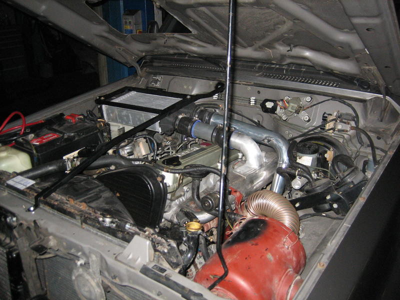

nach langem Warten ist es endlich soweit: mein Cousin hat sich ausgetobt und mir einen LLK in meinen Y60 eingebaut. Wozu so ein Aluschweissgerät alles gut ist ...
Nach dem Trick mit Ladedruckerhöhung mittels Beilagscheibe haben wir den Bosch-Dienst an die Einspritzpumpe gelassen. Jetzt geht das Schätzchen den Spessart hoch, als wäre es nur eine Bordsteinkante. Das ganze hat nur einen Nachteil: dem zweiten Frühling des Motors ist die Kupplung nicht mehr gewachsen. Die sollte also vor der Wüste im Februar noch gemacht werden, sonst war die Aktion umsonst.

Bitte Infos über den Umbau!!! Gefällt mir sehr gut, dass sieht nicht so hingehauen aus wie bei vielen anderen.

Was den Umbau betrifft, den hat wie gesagt mein Cousin geplant und ausgeführt und der arbeitet seeeehr präzise. Respekt Er hat bei Nissan gelernt und fährt seit 15 Jahren Patrol. Ich hab nie gewusst, was er mit "Leistungsschwäche" gemeint hat, bis ich selbst im Juli einen langen Patrol gekauft habe. Auf der Heimfahrt von Frankfurt nach München war ja noch alles easy, da noch auf den originalen 31ern. Nach Umbau auf 285/75R16 hab ich dann in den Kasselaner Bergen verstanden, wovon er sprach. Da wir wie gesagt nach Tunesien fahren, musste Abhilfe her. Zuerst habe ich die Y61er Nadel im Heuhaufen gesucht, d.h. die 129 PS Maschine in einer Rostlaube oder Unfallwagen aus den ersten Baujahren. Als das nichts wurde ohne 5 KEUR locker zu machen, haben wir entschieden, auf die robuste Kombination von mechanischer ESP + LLK zu setzen.
Kernstück ist eigentlich die selbst geschweisste Ansaugbrücke, wenn man das Originalteil von Nissan nimmt, gehen glaub ich fast 1000 EUR über den Ladentisch. Nee, oder? Der Ladeluftkühler ist ein 50 EUR Teil aus der Bucht (vom Ducato glaube ich). Und der Rest ist halt fettes Alurohr und ein paar ordentliche Muffen, damit man alles wieder zerlegen kann. Das Opfer war der Wassertank für die Scheinwerferreinigung traurig . Weiters fällt der grosszügig dimensionierte Luftfilter auf. Der ist ein Ersatzteil für einen Werkstattkompressor und dürfte auch nach einem Tag in den Dünen noch genug Luft durchlassen. Was man auf dem Photo nicht sieht, ist der zusätzliche Ölkühler, zu dem mir vor allem der Chrigu dringend geraten hat. Tröst
Wenn ich Euch gerade beisammen habe: mit dem Beilagscheiben-Trick bringt der Turbo jetzt so ca. 0,9 bar in die Töpfe. Der Mensch vom Boschdienst meinte, so 1,1 bar wären auch noch OK. Was würdet Ihr denn der Maschine so zutrauen? Ich erwäge noch den Einbau eines schaltbaren Boostventils, um bei Bedarf in den Dünen ein wenig mehr Bumms aktivieren zu können. Was meint Ihr?

Ich würde es unter 1 bar lassen mit dem Ladedruck.
Einer von meinen Patrols der läuft gerade testweise mit 0.8 bar Ladedruck.
Den Wert habe ich während der Fahrt gemessen.
Das sind 3 Beilagscheiben zwischen Dose und Halter. 0.5 bringt der Lader ab Werk. Also 0.1 bar mehr pro Beilagscheibe.
Die ESP hab ich von der Werkseinstellungen um 1,5 Umdrehungen hochgedreht.
Mehr geht kaum mehr, weil man sonst die Leerlaufdrehzahl nicht mehr weit genug runter bekommt (650 U/min +-50).
Bedenke auch, daß mehr Ladedruck eine höhere Drehzahl vom Turbolader bedeutet.
Und wenn der ab Werk auf 0.5 ausgelegt ist, und Du ihn sozusagen doppelt so viel belastest stellt sich massiv die Frage nach der Lebensdauer. AT Turbo kostet 800 EUR, und Selbsteinbau ist ohne Bühne und entsprechendes Werkzeug die Hölle.
Zumal der Verschleiß exponential mit der Drehzahl ansteigt. Du hast also nicht den doppelten Verschleiß, sondern wesentlich mehr.
Ich würde es bei 0.8 bis 0.9 bar belassen, wenn Du vom Fahrzeug Zuverlässigkeit forderst.

Genau daher kommt ja die Idee mit dem Boostventil: im Normalbetrieb 0,9 bar durch den Beilagscheibentrick und im "Notfall" nochmal 0,2 - 0,3 bar mehr per elektrisch aktivierbarem "Dampfrad". Hast natürlich recht mit dem erhöhten Verschleiss, auf der anderen Seite läuft der Lader ja nicht die ganze Zeit beim maximalen Ladedruck. Ich hab einen Ladedruckanzeiger im Cockpit, da kann man schön sehen, was der Gasfuss gerade "anrichtet". Aber wie gesagt, können wir gerne mal gemeinsam am Isarhochufer austesten ... Grins Grins Grins

Hallo wo genau am Turbolader legt man die Scheiben bei ???

Die Beilagscheiben kommen unter die Druckdose, die das Wastegate-Ventil ansteuert (also zwischen Druckdose und dem Halter auf den sie geschraubt ist) Dadurch verkürzt sich effektiv die Koppelstange und dem Wastegate wird dadurch ein niedrigerer Ladedruck vorgegaukelt.
Das "Dampfrad" wirkt auch auf die Kennlinie des Wastegates. Aber in diesem Fall wird der Druckdose ein niedrigerer Druck vorgegaukelt, indem auf der Luftseite über ein einstellbares Ablassventil der Druck reduziert wird.
