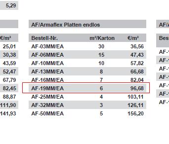

Armacell Listenpreis ist 96,68€ netto - pro m² Obskur
hi !!
96 euronen PRO m2 wär ja ein wahnsinn !!!
SOOO viel hab ich nicht bezahl ,mehr als die 15 euro aber mal sicher.
ich frag mich für WAS es listenpreise gibt wenn dann solche rabatte gewährt werden.
das zeug ist auf jeden fall nicht billig aber echt gut.
