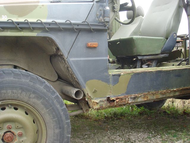

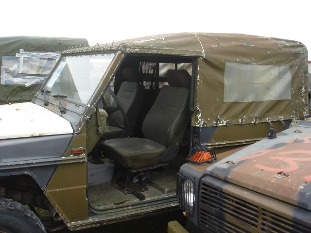

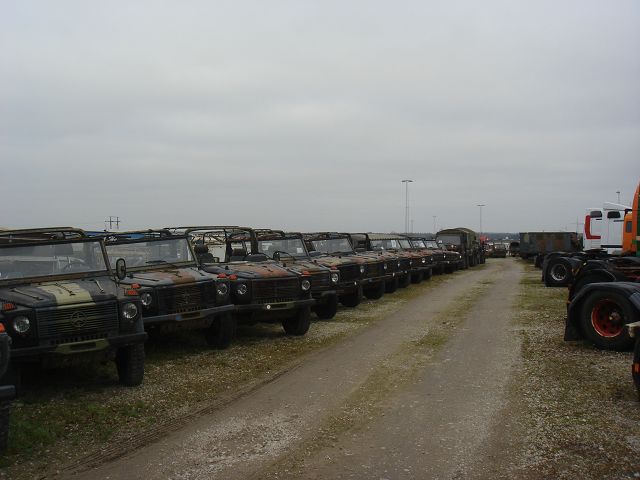

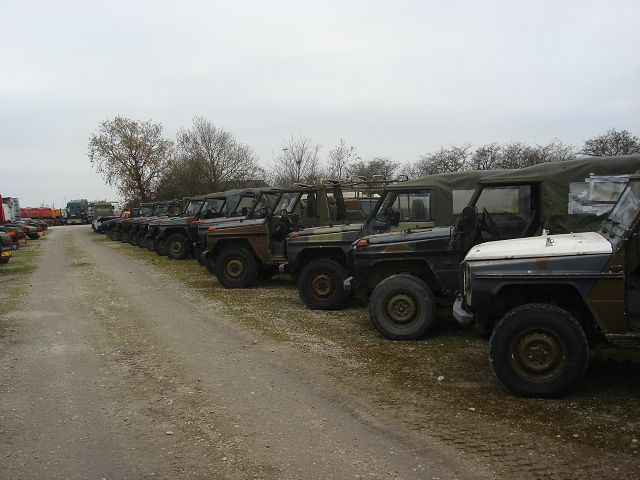

Hab mir Ende letzten Jahres mal die Auto´s in Padborg bei Flensburg angeschaut. Sind auch öfter mal bei Mobile inseriert.
kann man glauben, dass die Stellenweise nicht mal 20.000km auf der Uhr haben?
auf der Homepage gibt´s auch noch ein paar Details zu den Kisten

Wieseo stehen die da seit Jahren rum wie Sauer Bier?

Die Durchrostungen kommen vom Salzwasser. Die Fahrzeuge werden vom Militär relativ günstig gekauft, es wird ein Preis festgesetzt und von diesem Preis wird nicht abgewichen.
