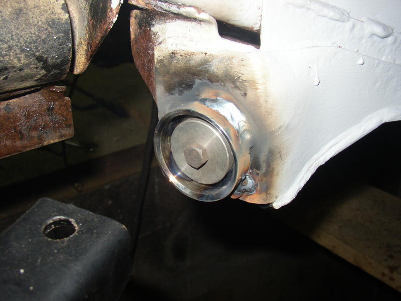

ja, Bewegungsfreiheit ist genug da! Habe neue Aufnahmen gedreht und eingeschweißt:

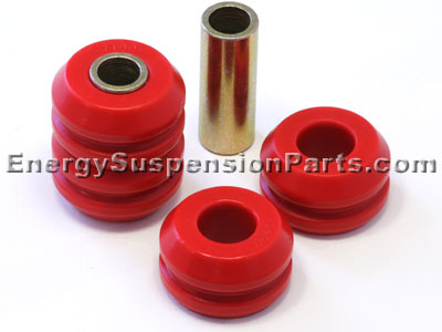

Die Gummis habe ich so eingebaut wie sie links auf die Hülse geschoben sind.
Leider stimmt der Querschnitt meiner Gummis nicht komplett mit den aus dem Handbuch überein..... Aber ich nehme an so sollten sie passen!

Der schmalere Steg der "Gummis" sollte zum Lagerbock zeigen.
Die Teile sehen aber aus, als wären sie aus PU ... nicht aus Gummi. Unsicher
Stimmt jetzt das Maß zwischen den zwei Lager-/Anlagescheiben der Gummis am Lagerbock auch noch ?
... ansonsten sind die Gummis der Zugstreben viel zu stark vorgespannt, und die Zugstreben können sich dadurch auch nicht mehr richtig bewegen.

BeitragVerfasst am: 18.12.2011 14:59:06    Titel:
die sind aus Polyurethane ist schon ein wenig härter, aber müßte ja auch passen!
Naja, das mit dem Abstand ist so eine Sache.... natürlich ist der Abstand um ca. 4mm größer geworden. Die alten Lagerungen hatten ca. 1mm und die neuen 3mm! ich hab überlegt ob ich die Streben 2mm abdrehe und eine neue Hülse mache, die um 4mm länger ist als die alte, aber ich habs mal so versucht.
Anscheinend muß ich das doch noch machen; dachte nicht, dass das so viel ausmacht!!
Ich könnte doch auch die Mutter um 4mm lösen und versuchen obs dann besser ist, oder? Sollte doch die gleiche Veränderung bringen.......

BeitragVerfasst am: 18.12.2011 16:36:19    Titel:
Pu an dieser Stelle sind schon Sch....!
Gummi ist dort einfach besser geeignet.
Wie groß sind eigentlich die Bohrungen Deiner Anlagescheiben?
Sind die wirklich groß genug, um die Bewegungsfreiheit der Zugstrebe (mit Hülse) zu gewährleisten?
... denn original wird die Zugstrebe nur "mittig" vom Lagerbock (mit relativ viel Luft) und von den Gummibuchsen/Puffern geführt , und nicht von den Anlagescheiben auf diesem.
4mm mehr Vorspannung, PU-Buchsen ... und dann evtl. doch zu kleine Bohrungen der Anlagescheiben, in denen sich die Zugstreben nicht ausreichend bewegen können, schränken den Federweg doch schon merklich ein.
Ich würde erstmal den Boden der Anlagescheiben etwas dünner machen (abdrehen), überprüfen ob die Bohrungen dieser groß genug sind ... ggfl. vergrößern, und dann originale Gummibuchsen/Puffer verwenden. Ja
... oder Du versuchst, da Du ja die Anlagescheiben schon so schön an den Lagerböcken verschweißt hast, von den den originalen Gummis auf der dickeren Seite jeweils 2mm abzustechen. Das macht jetzt weniger Arbeit.
Nee, oder? wieso denk ich immer sooooo umständlich! Das werd ich gleichmal nächste Woche machen!
Die Bohrung ist genau so groß, wie die Bohrung im Rahmen, muß sie Zeichung raussuchen aber ich denk mal so um die 25mm.....
Eine Zeit lang damit zu fahren wird sicher auch nicht schaden, aber die Buchsen kann ich in jedem Fall schonmal abdrehn!

BeitragVerfasst am: 16.01.2012 11:30:12    Titel:
Sooo, es war tatsächlich die "Vorspannung" der PU-Buchsen!! Habe die Buchsen je 2mm abdrehen lassen und siehe da, jz federt er schon um einiges mehr ein....
