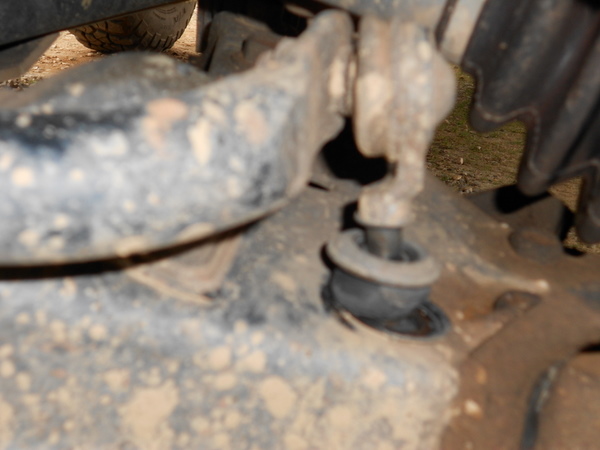

Bei meinem R20 hat sich anscheinend der Stabi selbst entkoppelt.
Da muss wohl eine neue Buchse ran?
Das Fahrwerk ist von OME mit Federn, Drehstäben und Dämpfern, ist also etwas höher.
Sind das die Probleme, die das Höherlegen beim Terrano so mit sich bringt?

Ja das sind die Kleinigkeiten, die da folgen, wenn die VA hoch und höher soll. Wobei die Koppelstange, die bei Dir kaputt sind, immer ein "Knackpunkt" an der VA sind. Die sind aber auch nicht teuer und leicht zu wechseln. Schau Dich beim Kauf aber nach verstärkten KS um. Du kannst auch ohne Stabi fahren, ich würde aber nicht mehr ohne fahren. Es geht, ist aber nicht empfehlenswert.

BeitragVerfasst am: 02.01.2012 17:24:28    Titel:
jap, war bei meinem auch, allerdings an der andren stelle:
bei mir war der stabi dort kaputt wo der rote pfeil ist, die kugel ist aus dem gelenk rausgedrückt worden weil die schale verschlissen war, das gummi - blauer pfeil - hatte bei mir dauerhaft schrägstellung und damit belastung, war irgendwann völlig ausgnudelt das gummi und der schaft scheuerte fast am querlenker, von daher haste noch glück!

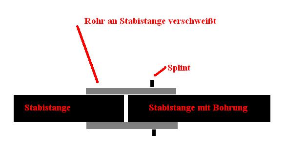

Ich habe im INternet auch nichts gefunden, Aber sowas müsste man doch eigentlich irgendwie selber bauen können. Oder nicht? Also Manuell mit einem Splint oder so?
Stabistange in der Mitte Durchtrennen ein Rohr uber die Schnittstelle auf einer Seite mit der Stabistange verschweißen und auf der anderen Seite ein Loch für einen dicken Splint? Hau mich, ich bin der Frühling
Zum entkoppeln "einfach" den Splint ziehen.
BeitragVerfasst am: 03.01.2012 12:43:00    Titel:
das muss aber schon alles ordentlich gemacht werden, mit festerem material, der stift/splint muss schon ein paar scheerkräfte aushalten, ein stabi funktioniert durch torsionskräfte, also drehkräfte, wenn sich der wagen mal in einer heftigen kurve neigt muss das halten, das heisst das ganze muss vom tüv abgenommen werden, hatte bei mir im ort mal einen 4x4 verrückten der sowas mitm tüv zusammen entwickelt hat für toyota lj70 und suzuki samurai, der wollte das in geringen stückzahlen an den mann bringen für 150 € also nicht einfach durchflexen und basteln!

BeitragVerfasst am: 03.01.2012 15:56:54    Titel:
Ja genaus sowas meine ich =) YES
Das sowas nicht mit Rohr mit einer 2mm Wandung geht ist schon klar. Aber soooo groß dürfte der Aufwand auch nciht sein. Und zum Thema TÜV, da mache ich mir die geringsten Sorgen. Ich habe hier um die Ecke einen TÜV-Prüfer mit dem man sprechen kann und wenn das gescheit gemacht ist, sehe ich da kein Problem sowas auch eingetagen zu bekommen.
Unser TÜV-Prüfer hier ist zum Glück keiner der sagt: "Kenne ich nicht, mache ich nicht" Der hat mir auch meinen Bodylift eingetragen, den ich komplett selber gebaut habe. Solange es vernünftig gemacht wurde wird das schon gehen
Man könnte das "Rohr" ja auch mit einem Schraubgweinde auf dem Stabilisator befestigen, dann entgeht man dem Schweißen von dem Stahl
