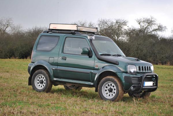

Da ich zwei Zyklon Vorfilter habe, die auf meinen 3 Zoll (76mm) Schnorchel passen, möchte ich einen verkaufen.
Der Zyklon ist neu, wurde vergangenen Montag gekauft und nur mal fürs Foto montiert.
Es handelt sich um einen Vorfilter von John Deere, Teilenummer: AL39934
Der Neupreis beträgt 68,46€.
Ich gebe ihn für 48€ incl. Versand innerhalb Deutschlands ab.
Rechnung vom 09.01.12 und Originalverpackung ist natürlich dabei.

Hat der bei Dir eigentlich effektiv funktioniert? Bei dem eher Motörchen, dürfte der Zykloneffekt eine 3" Systems ja kaum zum Tragen kommen.

Denk dran, dass ich ihn nur für´s Foto draufhatte.
Theoretisch war er richtig, da der Turbodiesel im Vergleich zum Benziner mehr Luft braucht.
