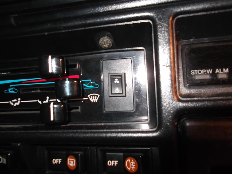

Der Umschalter zw. Flamme und Lüfter ist für die zwei Betriebsarten Heizen (z.B. im Winter) und Lüften (z.B. im Sommer).
Das es bei LÜften nur kalt pustet wäre dann ok.

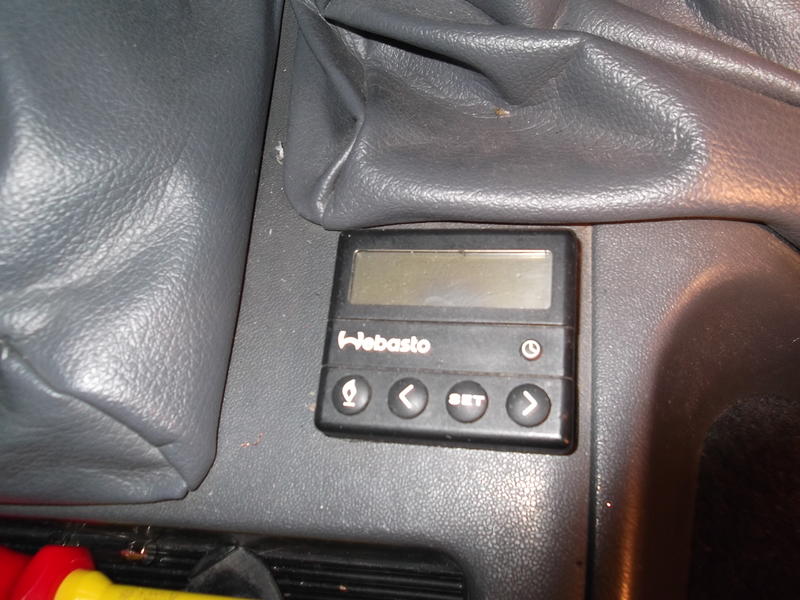

Basti, die Heizung muß ja erstmal das Wasser aufheizen, je nach Temperatur dauert das schonmal 10 bis 20 min bis das Gebläse überhaupt einschaltet, hast du ne Fernbedinung dazu? dann kannst mit der auch die Heizzeit einstellen, weiß jetzt nur grad nicht auswendig wie das ging, glaub 6 x beide Tasten zusammen drücken, dann läuft se 1 Std, kann da morgen mal nachschauen
falls du ne Heizung ohne eigene Pumpe hast, dann hat die nen eigenen Vorratstank der beim Fahren gefüllt wird, in dem Fall läuft die Heizung eh nur ne halbe Std, dann ist der Tank leer, oder zweimal ne 1/4 Std usw dann muß die erstmal wieder durchs fahren gefüllt werden, erkennbar sind diese Heizungen auch an ner Uhr mit grüner Beleuchtung. die laufen max halbe Std, die mit der roten Uhr laufen 1 Std

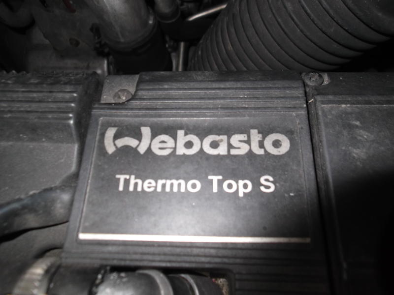

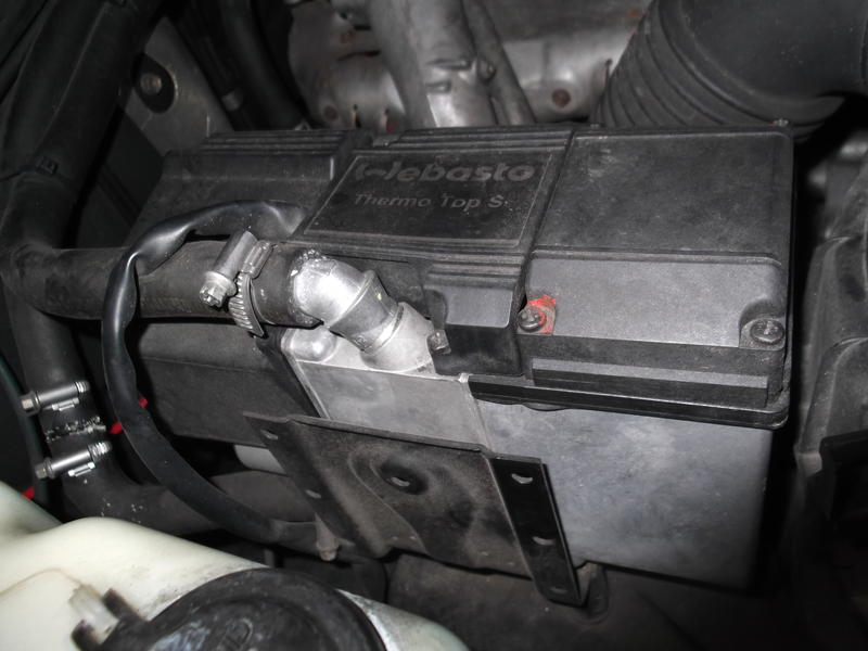

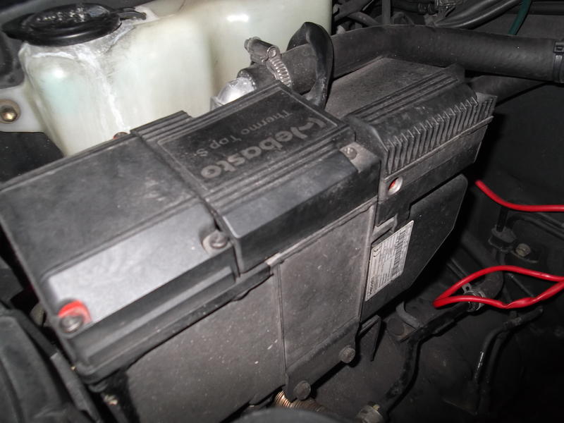

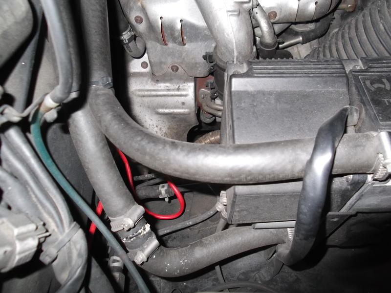

BeitragVerfasst am: 30.01.2012 18:42:35    Titel:
So, hab heut mal paar Bilder gemacht von dem Bedienteil (hat wie gesagt ne grüne Beleuchtung), dem Umschalter und der Standheizung selber. Vielleicht weiß ja schon jemand was des für ein Typ ist. Wie man sie bedient hab ich schon kapiert mit Uhrzeit einstellen oder direkt starten, hab allerdings sonst nix mehr ausprobiert (war mir zu kalt draußen)
Hab aber auch schon ne Bedienungsanleitung im WWW gefunden und such weiter nach mehr Infos, aber vll weiß ja wie gesagt hier auch jemand was.
BeitragVerfasst am: 30.01.2012 19:52:39    Titel:
basticsl hat folgendes geschrieben:
Es handelt sich um eine Webasto Thermo Top S.
sagt...
Sir Landy
(Standheizungs-Papst)
rotfl
Zu Deinem Problem schreib ich später mehr, muss jetzt erstmal essen...

BeitragVerfasst am: 30.01.2012 20:07:46    Titel:
Ich bin da ganz Sir Landys Meinung, es scheint sich ziemlich sicher um eine Webasto Thermo Top zu handeln, vermutlich die S Variante......... rotfl
Und nun gespanntes Warten auf die Lösung des Problems ... Lorem Ipsum - In vinum veritas ....... bin echt gespannt was es ist.... Ja

BeitragVerfasst am: 30.01.2012 20:57:18    Titel:
Das es eine Thermo Top S ist hab ich auch schon vermutet Hau mich, ich bin der Frühling hab mit Typ grad mehr des mit extra Pumpe oder Speicher gemeint Vertrau mir
was ich jetz so rausgefunden hab is es eine mit speicher, wenns draußen mal bissl angenehmer ist und ich zeit hab werd ich mich der mal widmen. Vielleicht hat ka derweil hier noch jemand Tipps
BeitragVerfasst am: 30.01.2012 21:18:19    Titel:
So, nachdem ich das wenig pralle Essen mit 2 Raki kompensiert habe, zu Deinem Problem.
Die Heizung hat einen eigenen Tank, dieser muss in den RÜCKlauf zum Kraftstofftank eingebunden sein.
Prüf mal bitte, ob der Auspuff der SH warm wird wenn sie läuft.
