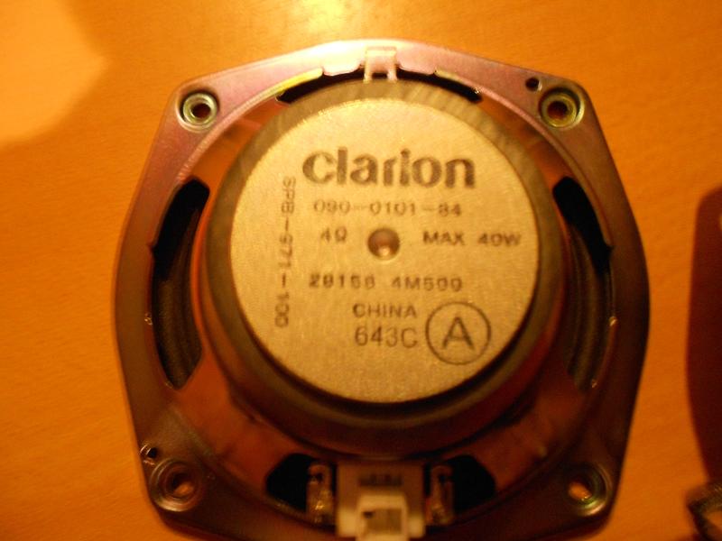

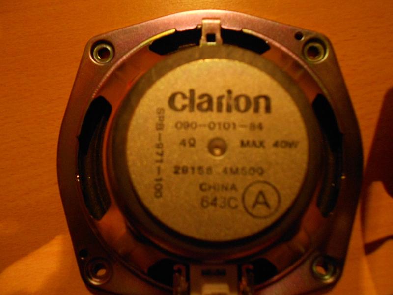

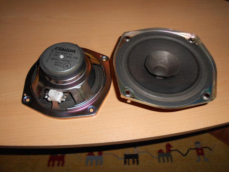

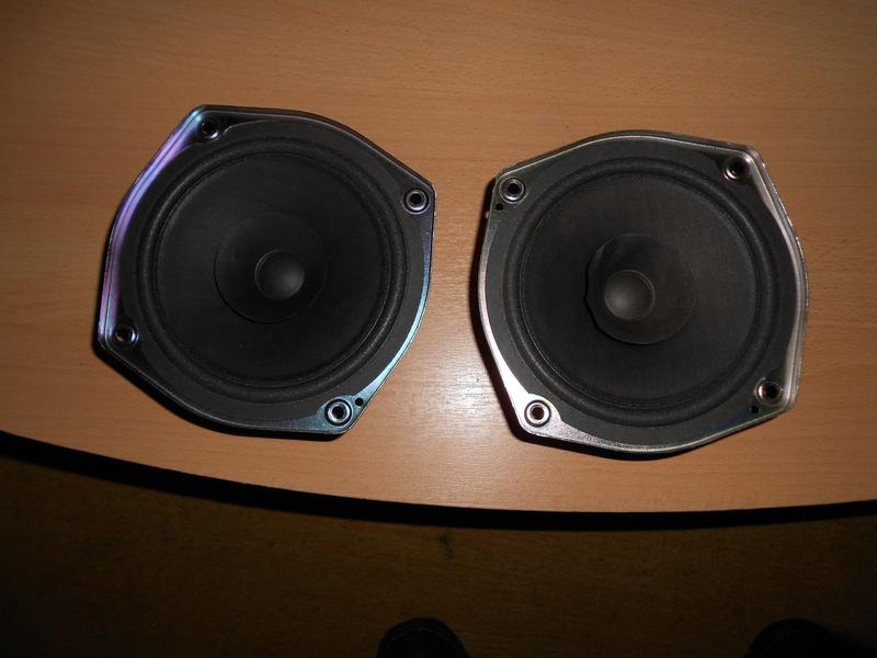

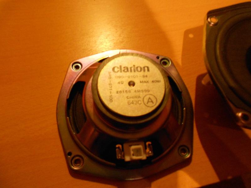

habe den lautsprecher aus dem nix mehr rauskam mal auf durchgang gemessen und da war definitiv nix!
was ich allerdings sagen möchte ist das ich was die lautsprecher und dessen qualität im Patrol angeht von nissan echt enttäuscht bin, gerade wo die im terrano eigentlich immer ihren dienst getan haben und zwar die ganzen 7 jahre die ich ihn hatte und die 11 jahre die er alt war als ich ihn verkauft hab!
und die haben sogar wasserlöcher überstanden und gingen nach dem trocknen nach ein paar tagen immernoch ohne zu schäppern:
bin was den klang im auto angeht nicht pingelig solange nichts grobes schäppert oder sonst den klang merklich versaut aber die dinger schiessen echt den vogel ab - vorallem wenn man bedenkt das nissan für so ein fahrzeug mal fast 45.000 euro aufgerufen hat:
subjektiv sind die originalen im gegensatz zu den pioneer ( http://www.ebay.de/itm/Pioneer-TS-E1702is-Lautsprecher-280-W-17cm-E-1702is-2-W-/330667756977#vi-content ) sehr leicht und wirken wie blech und pappe miteinander verklebt!
vom klang her sind das welten das kann selbst son unsensibler hörer wie ich hören!
die stimmen kommen viel klarer und direkter wobei die tiefen und der bass vom klang her nah an den subwoofer rankommen, wobei natürlich der subwoofer noch mehr drückt! bin wirklich mehr als zufrieden jetz! nun heisst es abwarten wann die vorderen den geist aufgeben!
