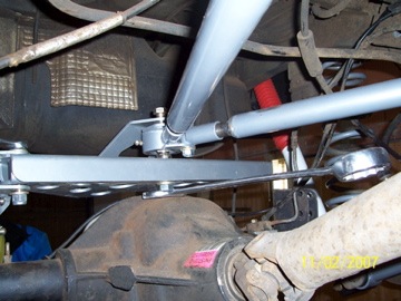

An meinem 4 Runner ist die HA an 2 unteren, 2 oberen sowie ein Panhardstab aufgehängt
Oder einen oberen Längslenker weglassen, den andern dafur sowie die Aufnahmen an Achse und Rahmen verstärken... Dafür muss jedoch der Panhard bleiben..
demnach sucht er sowas:
http://www.polyperformance.com/shop/images/D/110149-1-k-perspective-400.jpg
BeitragVerfasst am: 31.01.2012 13:14:38    Titel:
Sowas macht aber nur an der Vorderachse Sinn. Hinten würde man das andere sicher vorziehen. Ja
Genau so siehts unter der Karre aus, nur dass ich 2!! ober Längslenker habe, und ich will nur einen.

BeitragVerfasst am: 31.01.2012 23:15:01    Titel:
So isses bei mir und geht richtig gut Love it Love it Love it
