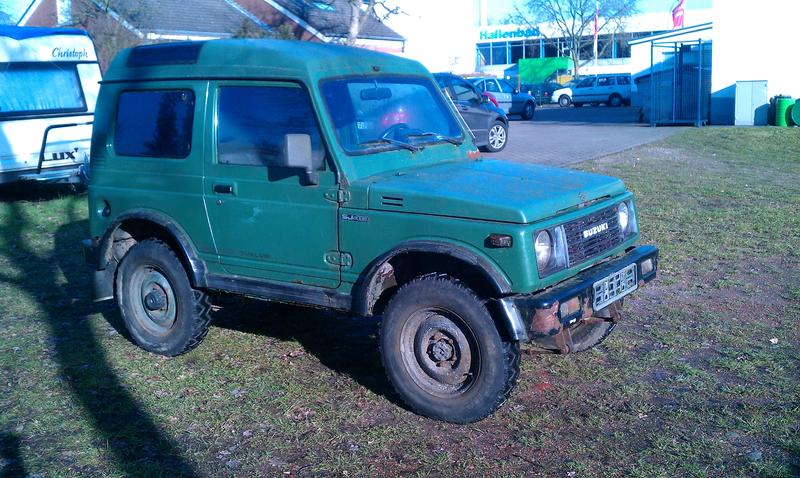

Hallo Allerseits
Erst hatte ich nen Pajero 3,5v6 für den Alltag und das Spielen.
Aber da ich durch umzug nun ca120km am tag fahre wurde der Paji einfach unwirtschaftlicher als er vorher schon war.
daher nun ein Golf diesel als daily driver udn nen suzuki zum spielen.

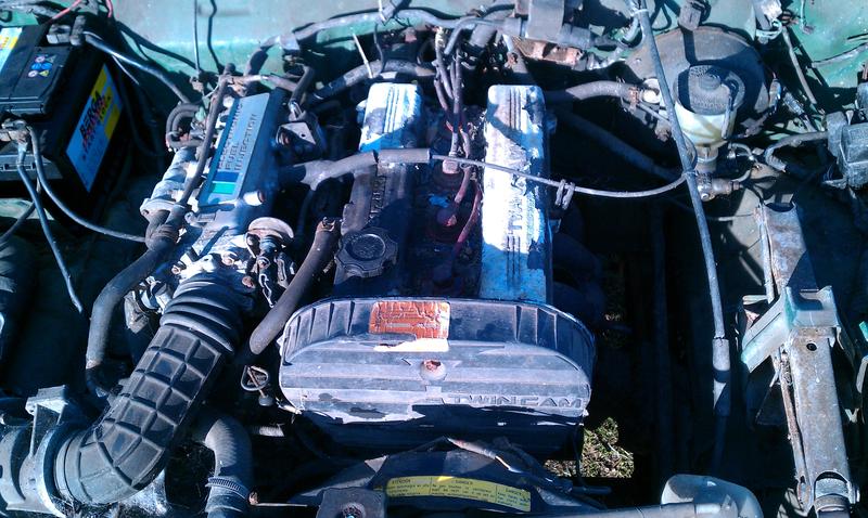

recht Spontan bei ebay erstanden muß ich nun erstmal ne bestandsaufnahme machenund bin gespannt auf die Fahrleistungen des G13b Dohc 16v motors der in dem guten stück verbaut ist.
Leider hatte der vorbesitzer keinerlei unterlagen zu der (stark Verrostetem) Fahrzeug.
Der Plan ist ihn nue im gelände zu nutzen. Daher ist Tüv bei sämtlichen aktionen und umbauten kein thema YES
hier noch zwei bilder, weitere folgen nach dem ersten spielen:
Tipps und anregungen zu dem fahrzeug? Generell soll alles als super low budget projekt sein.

BeitragVerfasst am: 06.02.2012 07:32:25    Titel:
ein hochdach Smile
andere reifen?

BeitragVerfasst am: 06.02.2012 08:33:17    Titel:
Reifen sind auf Dauer geplant. Schmal aber Hoch. Und Preiswert

BeitragVerfasst am: 06.02.2012 08:40:20    Titel:
ab einer gewissen höhe würde ich die übersetzung verkürzen, am einfachsten geht das im verteilergetriebe.
deswegen wäre reifen + übersetzungsanpassung + Bodylift/ Fahrwerk/ Karosserieschneiden eigentlich ein aufwasch, der sich an der reifengröße orientiert, die du willst.
ich persönlich würd die langen schäkel vorne rausnehmen.

BeitragVerfasst am: 06.02.2012 09:04:30    Titel:
warum??

BeitragVerfasst am: 06.02.2012 09:10:15    Titel:
ab (etwa) 217 75 R15 wird die übersetzung zu lang im vergleich zu serie, was doof für die kupplung ist und fürs fahren sowieso, es fehlt die kraft und motorbremse bergab ist zu schwach etc.
ab dieser größe etwa muss man dann auch was tun, das die reifen ins radhaus passen.
je größer der reifen den du benutzen willst, desto größer der (mindest-)aufwand.
die schäkel raus, weil sich dadurch die federn verbiegen können, wenn sich die schäkel in den boden bohren. und weil es den vorderen winkel versaut, und die achse und lenkgeometrie verstellt.

BeitragVerfasst am: 06.02.2012 09:13:35    Titel:
mneeland hat folgendes geschrieben:
warum??
Wenn es um die Schäkel geht, Stichwort Erdanker. Perfekt zum Federn verbiegen, wenn man Pech hat. Grins

BeitragVerfasst am: 06.02.2012 10:39:15    Titel:
wieder was dazu gelernt

BeitragVerfasst am: 06.02.2012 16:30:24    Titel:
Genau DAS was da oben passiert ist ist mir auch schon passiert... Aber das in einem Sumpfgebiet, ich habe dann in 30 cm tiefem Wasser die Federn ausgebaut und den Schekel wieder hingeklappt... Gut wenn man reichlich werkzeug dabei hat *grmpf*
