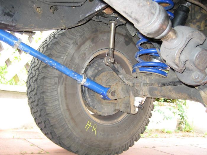

Also.. ich hab nun 2 Buchen bestellt.
Ausgeschlagen sind auf beiden seiten die vorderen.
Nun die frage:
Wie fest sitzen die dinger? Oder sollte es mit einer 2t Presse möglich sein die dinger raus zu bekommen? Der Ausbau sollte ja nicht so kompliziert sein wenn ich mich recht erinnere (ist immoment einfach zu kalt um sich unters auto zu legen ohne beheizte Werkstatt):

BeitragVerfasst am: 08.02.2012 09:18:37    Titel:
Besseres Bild :p

BeitragVerfasst am: 08.02.2012 16:06:26    Titel:
Öhm, Dein angefertigtes Presswerkzeug könnte da passen. Dann mit einer richtigen 5-10t Presse.
