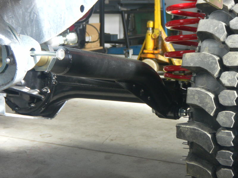

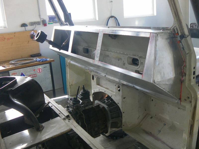

Was bisher geschah:

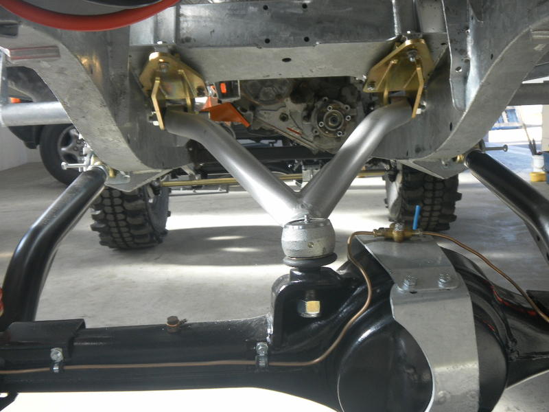

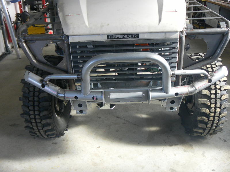

-Basis war ein echt niedergefahrener 90er SW Bj.:1997 mit 300Tdi Maschine und R380 Getriebe
-die Spritzwand habe ich ausgeschweißt (jetzt ohne Lüftungsklappen)
-die Sitzbox hat neue Seitenteile bekommen (die alten waren durch)
-die hintere Schottwand habe ich mit 3mm Riffelblech verkleidet
-Chassis wurde getauscht gegen ein neues von Richards Chassis (werde ich aber nochmal verzinken, da ich es schon zusammengeschnitten habe)
-Northoffroad Trayback Kit

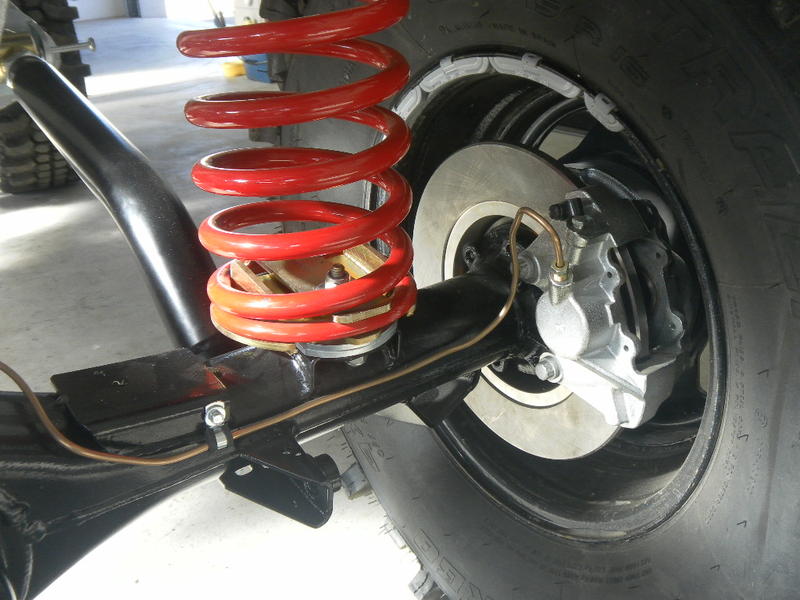

-Achsen komplett zerlegen, strahlen, neu lagern, verstärkte KAM Halbachsen sowie Homokineten, hinten mit ARB vorne noch orginales Differential

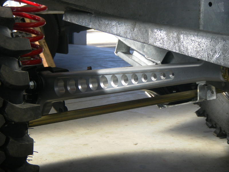

-Corsetti 4x4 Extreme Kit mit Alu Längslenkern vorne
-zwei Superwinch Talon 9.5 mit Kunsstoffseil
-der Motor wurde komplett neu aufgebaut: Zylinderlaufbahnen neu gehohnt, neue Kolben und Ringe, alle Lager neu, alle Dichtflächen geplant, die Ventile neu eingeschliffen, Block gestrahlt und neu lackiert, ...
-das Getriebe wurde komplett neu gelagert und abgedichtet
-das Verteilergetriebe wurde neu gelagert und abgedichtet7
-das Lenkgetriebe wurde revidiert

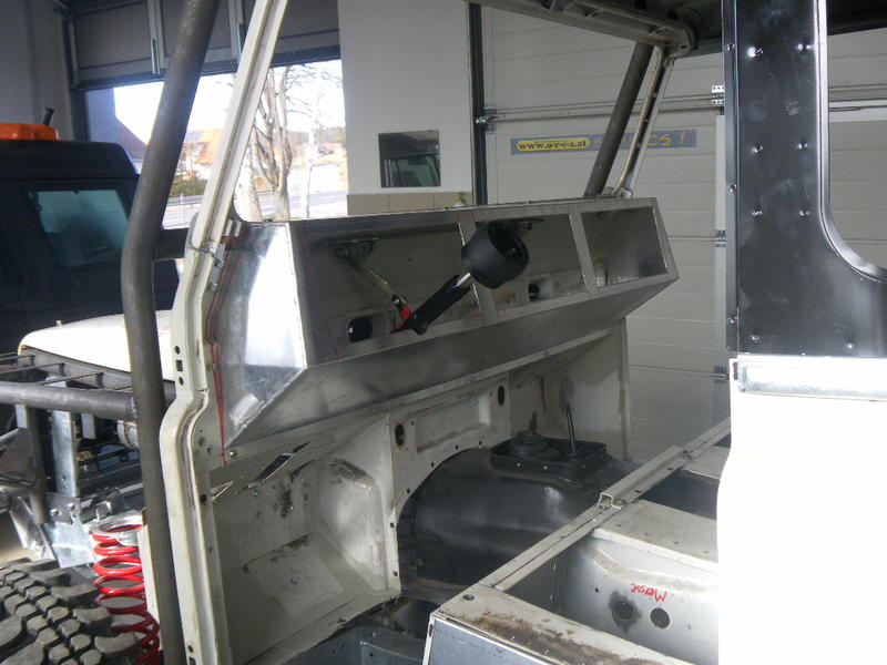

-ich habe ein neues Armaturenbrett aus Alu gebastelt

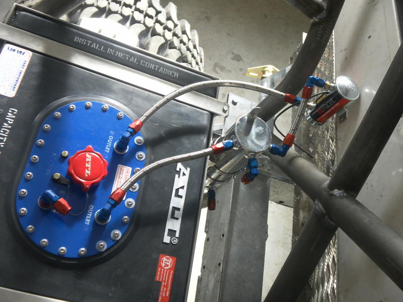

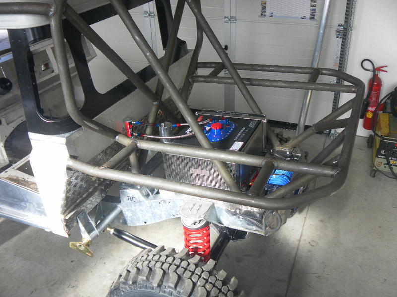

-neue Tankanlage hinten mit ATL FT3 Saver Cell, Strudeltopf und Vorförderpumpe
Denke das war alles was ich bis jetzt gemacht habe!

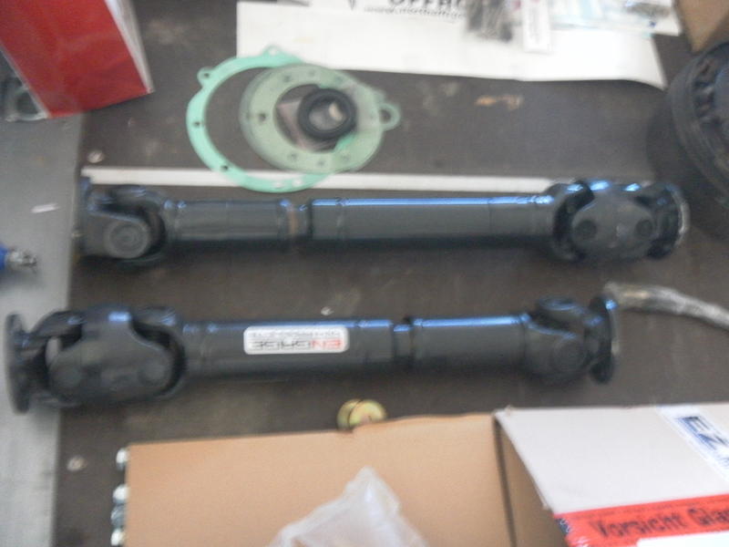

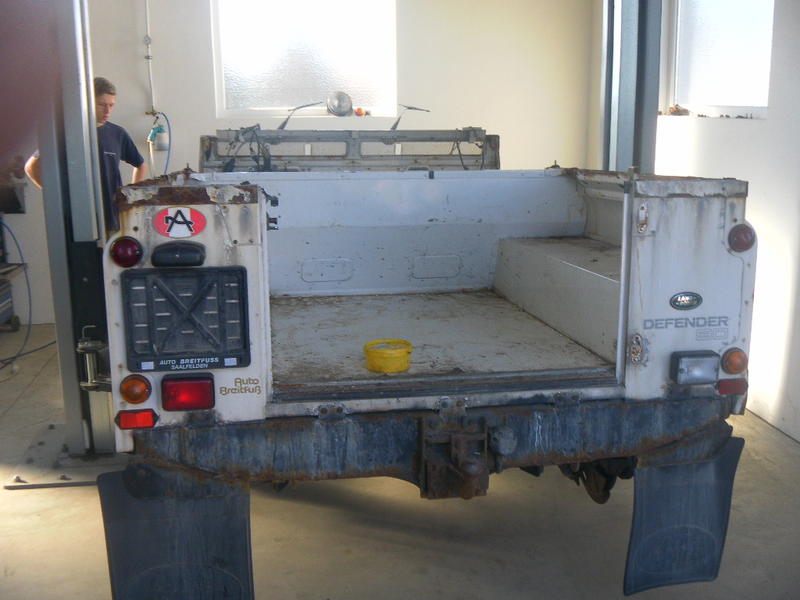

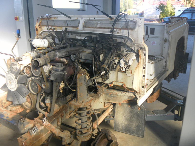

Die Basis:
Ich beim Zerlegen der alten Schüssel:

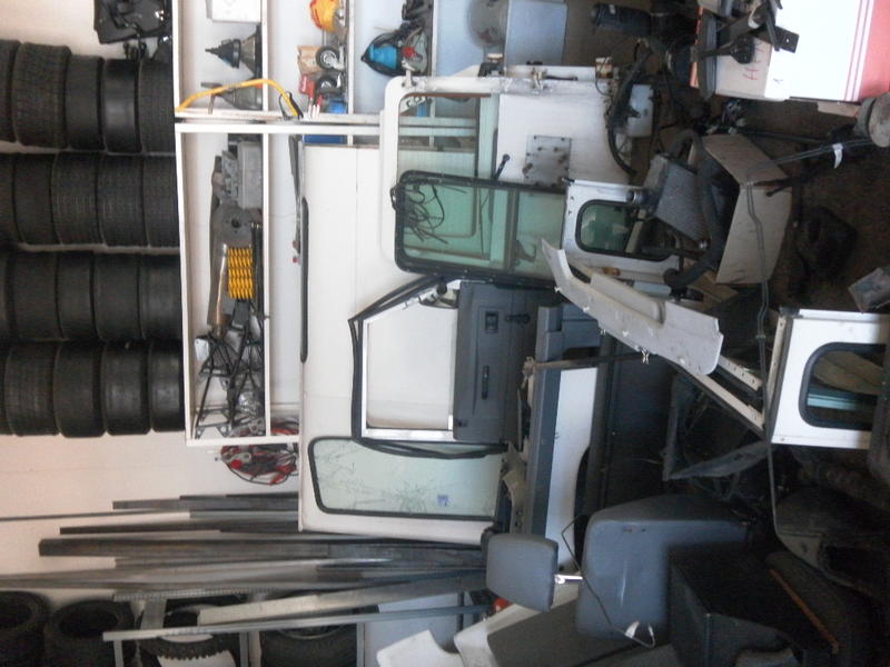

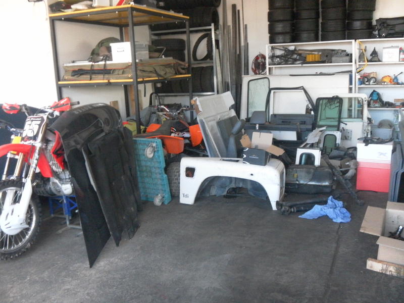

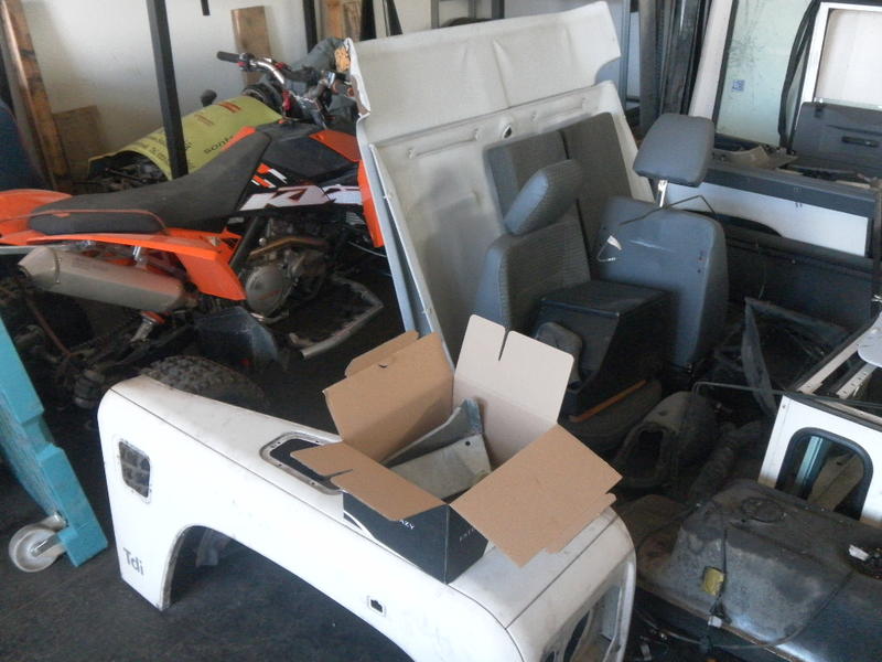

Was noch davon übrig ist (Bitte melden, wenn wer etwas braucht, sonst kommt alles zum Alteisen):

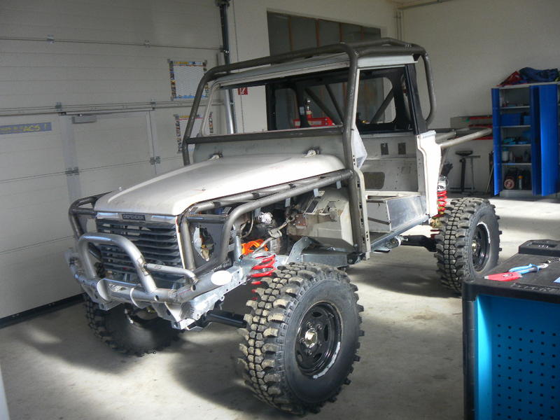

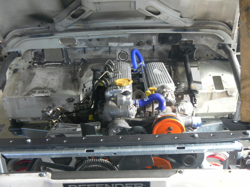

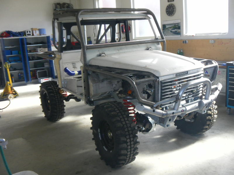

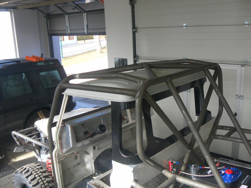

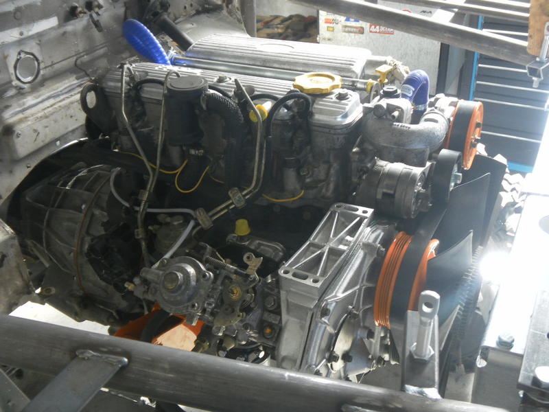

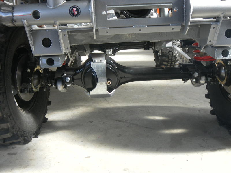

Der derzeitige Stand der Dinge:

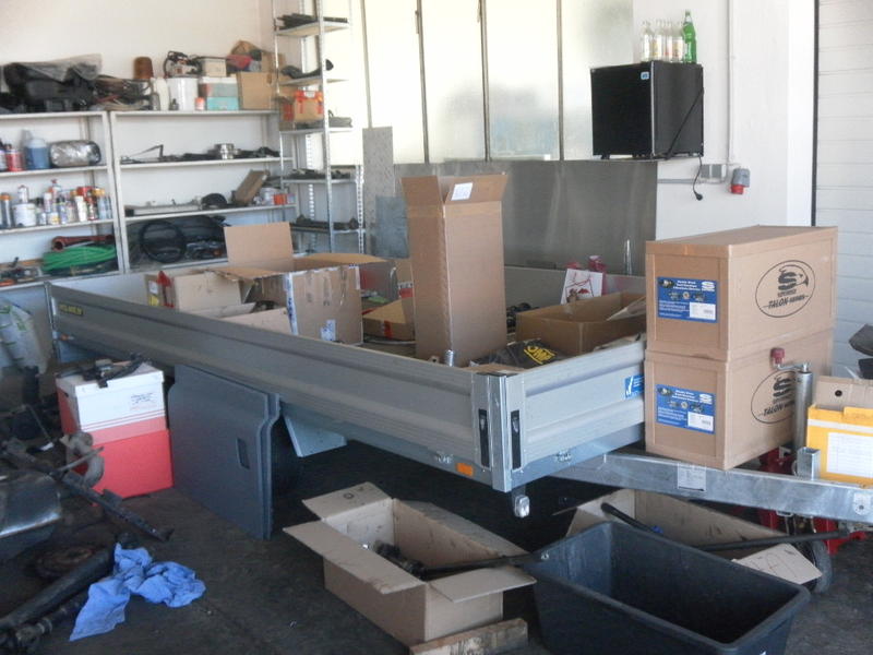

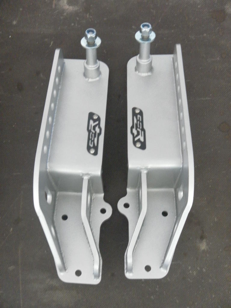

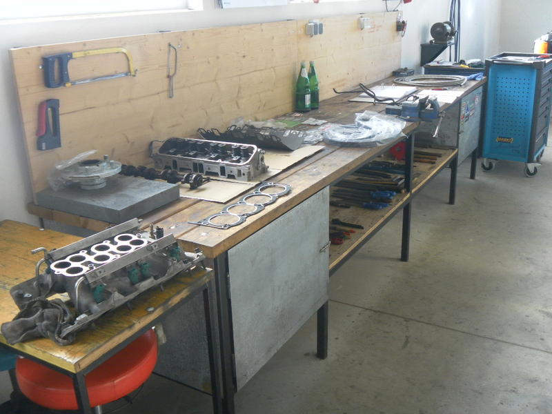

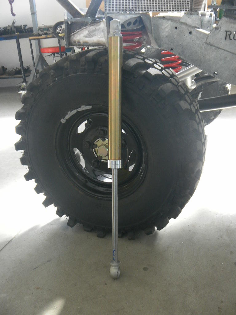

Das alles wartet noch auf den Einbau:

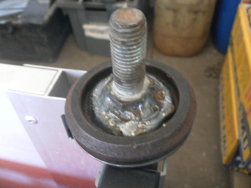

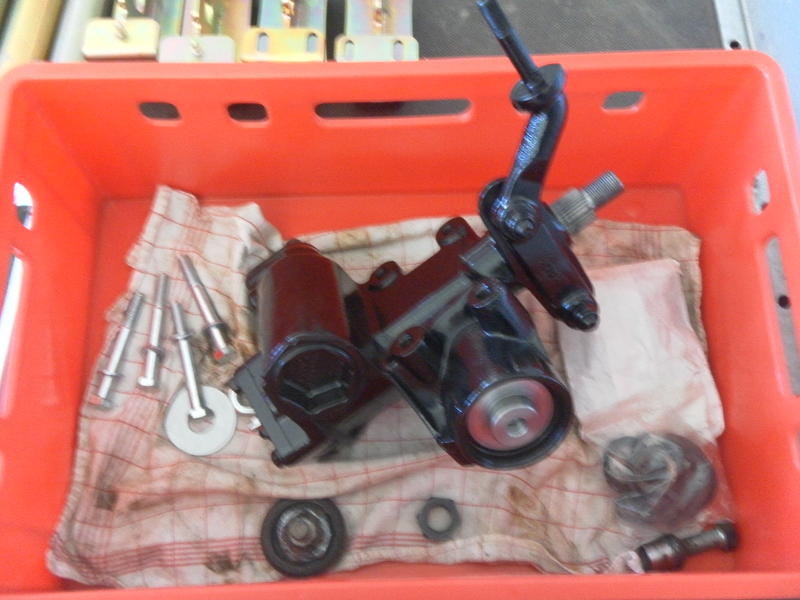

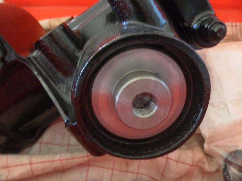

Das Lenkgetriebe ließ sich leider nur mehr mir Gewalt öffnen:
Das fertige überholte:
am alten Deckel musste ich eine Schraube anschweißen:
habe mir dann einen neuen Deckel gedreht, nun mit Gewinde, damit es der nächste leichter hat:

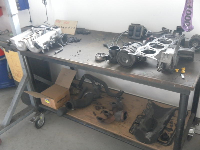

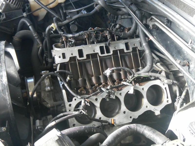

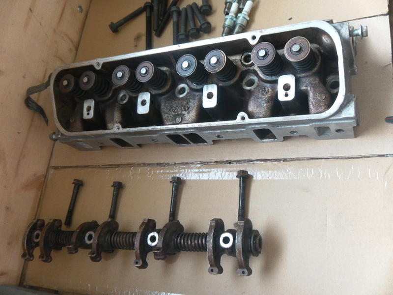

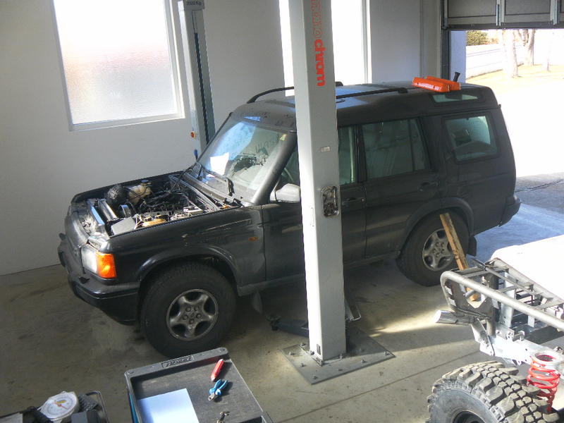

Mein Nebenprojekt:
Discovery 2 4,0 V8 - eigentlich mein Alltagsauto, musste ich jetzt wirklich mal beide Kopfdichtungen tauschen. Brauchte schon fast einen ganzen Liter Wasser auf 100km.
Steht übrigens nach dem Zusammenbau zum Verkauf, falls jemand noch ein echtes Spritsparwunder mit Porsche Fahrleistungen sucht!
