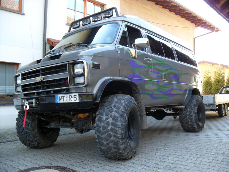

Habe ziemliche Probleme mit meinem Getriebe.
Wurde top überholt und instandgesetzt von Guido Schwarz aus Neustadt.
Jetzt habe ich ein Elektronisches Problem. Nur noch 2. und Rückwärtsgang funktionieren!!!
Diagnosestecker auslesen funtkioniert nicht. Kann mir jemand weiterhelfen???
Irgendwelche Möglichkeiten es manuell zu schalten???
HILFE!!!

Das hilft dir zwar nicht weiter , aber wie zufrieden bist du mit deinen Pitbulls ? Welche Größe haben sie ?

Die Reifen sind schwamig auf der Strasse, aber im Gelände und im Schnee Super!!! Grö?e ist 39.5x19.5
