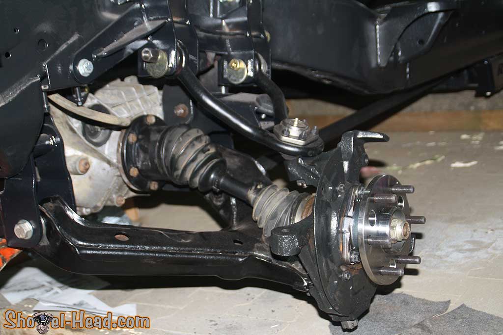

Das ist das FW
Bilder muss ich machen, denke aber, so wie die Absenkungen für die oderen Querlenker aussehen ist der Nachlauf ehr größer als vorher.

Wenn ich das Bild richtig interpretiere, könnte man den Nachlauf beeinflussen, wenn man am oberen Dreieckslenker die Einstellschrauben ungleich verstellt.

BeitragVerfasst am: 12.03.2012 10:35:28    Titel:
Das interpretierst du richtig. Ich habe die vorderen Exzenter so verdreht, daß der Cotrollarm soweit wie möglich aussen ist und danch mit der hinteren den Sturz eingestellt. da aber jetzt beide auf Anschlag nach aussen stehen damit der Sturz nahe 0 wird is da nix mehr zu holen, wenn man den Nachlauf größer machen will, wird der Sturz so negativ, das es optisch schon falsch aussieht.
