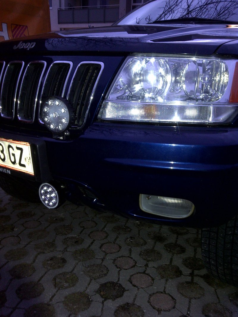

Meine Schalter sind die kleinen Chromigen Kippschalter, und sind an der Plastikverkleidung links unterhalb des Lenkrades verbaut. Dort kommt man gleich hin.
Und anstelle von irgendwelchen 100Wattigen Lampen würde ich gleich die LED Scheinwerfer mit E-Zeichen des oben genannten Shops verbauen - die hab ich auch, und geben mächtig Licht, und sind legal!
http://nakatanenga-tours.de/shop/article_NA3711/LED-Fernscheinwerfer%2C-rund%2C-100mm%2C-Paar.html?shop_param=cid%3D25%26aid%3DN... [Link automatisch gekürzt]
(am Foto unten)
die oberen sind die bekannten Horn Leuchten um 50-70 € in der bunten Verkaufsinsel.
Mehr Licht braucht kein Mensch - echt nicht.

also ich hab/hatte beides:
luminator metall: LICHT, zwar weit und richtig
Horn led: sind halt Arbeitsscheinwerfer und leuchten den nahbereich aus, sind auch schön hell, aber halt Arbeitsscheinwerfer.
