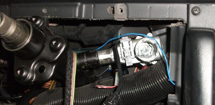

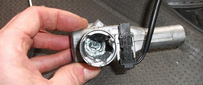

Die Werkstatt meines Vertrauens hat gestern den alten Schließzylinder ausgebohrt. Das sieht nach getaner Arbeit dann so aus:
Das Gehäuse vom Lenkradschloss hat dabei etwas gelitten aber das sollte ja sowieso neu.
Was ist das eigentlich für ein schwarzer Mikroschalter?
Der ließ sich nur unter Zerstörung des alten Gehäuses vom selbigen trennen, passte dann aber problemlos auf das neue Gehäuse...

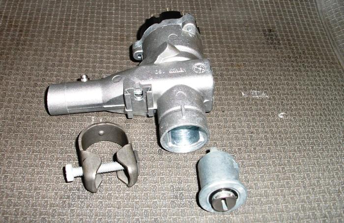

Die Neuteile sehen dann so aus und sind auch schon eingebaut;
Funktionsprobe gemacht >> löppt wieder!

ich bin ganz neu hier da ich erst seit einer woche einen G 290 D besitze.
Wofür dieser Mikroschalter ist weiß ich auch nicht Nee, oder? aber man bekommt diesen abgezogen in dem der Ring in den das Schloss greift mit einem schraubendreher in eine bestimmte stellung bewegt.
An deinem Bild mit dem neuen Lenkradschloss sieht man die Öffnung die den Schalter bedient.
Habe ich gerade am Sonntag bei mir gewechselt da es öfters klemmte und ich nicht bohren wollte. Smile
