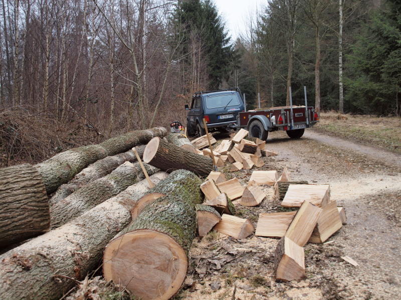

Also ich mach seit 8 Jahren so ca. 10-15 fm Holz im Jahr mit einem Spalthammer vom Raiffeisen-Markt. Kostete
glaube ich keine 15 Euro. 3 kg mit Holzstiel, so in der Art:
http://www.kox-direct.de/Dauner-Spalthammer.htm?websale7=kox&pi=97115&ci=Ishop_Spalthammer_Sappi
Dazu noch 2 - 3 Spaltkeile, dann bekommst du alles klein. Dicke Stämme säge ich halt gleich auf Ofenlänge, wenn
es schnell gehen muß. Sieht dann so aus:

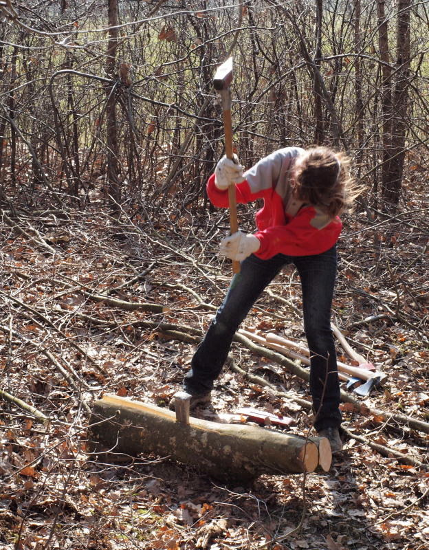

Oder die Meterstücke im Flächenlos (hier meine 15 jährige Tochter am Werk mit einer fiesen Gabelung)

BeitragVerfasst am: 23.03.2012 21:12:59    Titel:
HPF hat folgendes geschrieben:
Stahlkeil + Stahlhammer = saugefährlich!
wenn man regelmäßig den grat abschleift geht das auch
ich hatte auch mal n metallsplitter im knie Unsicher
seit dem achte ich drauf
@Sputnik
is doch auch ein stahlkeil bei dir, oder?
würd ich mal abschleifen...

BeitragVerfasst am: 23.03.2012 21:18:57    Titel:
möp hat folgendes geschrieben:
@Sputnik
Da, wo meine Tochter gerade draufhaut? Das ist der aus Alu. Abschleifen ist da nicht mehr. Den Bart kann ich nur noch absägen Obskur
