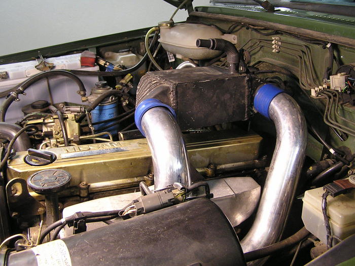

ich habe den Kühler selbst schon im letzten Sommer über Ebay geholt ist eine von der Toyota Supra , Netzgröße etwa 20x48cm war sehr günstig . Platziert wird er unter der Haube durch mein Bodylift habe ich da genug Platz vorne dagegen kaum weil da auch schon der Ölkühler steht , den Halterahmen haben wir schon am Samstag geschweißt ich muß nur noch die Verbindung zur Karosserie biegen , wollte das ganze geschraubt haben da eine Schraubverbindung unterwegs besser zu reparieren ist als ein gerissener Schweißnaht . Dann noch zwei Spal Lüfter mit je 20cm Propkreis und eine Hutze rein , wie ich die Lüfter ansteure weiß ich noch nicht wird aber wahrscheinlich erstmal über ein extra Schalter gehen .
Welche Turbnoschläuche würdet ihr empfehlen ? Öl und Spritfeste oder reichen da normale auch , ich denke die unten am Turboausgang sollte schon ziemlich Hitzefest sein so bis 250 Grad .
Ich wollte auch die Leisteung mal behutsam erhöhen , habe auch schon mal mit dem Boschdienst in der Nähe geschprochen die können auch die Düsen überprüfen . Von welche Seite sollte man das Ganze angehen Ladedruck + Anpassung der Einschpritzmenge gibt es überhaupt einen anderen Weg ? Vor allem wie erhöhe ich den Ladedruck richtig ?
Angeschlossen wird der LLK wie bei der Y61 und auch bei X-Team seine oben in die Ansaugbrücke muß man da irgendwas beachten ? Noch eine Frage was hat es auf sich mit dieser Klappe im Ausgang wovon mal die Rede war in X-team`s LLk Thread ?

also nimm da die Öl- und Spritfesten Schläuche, die normalen Quillen bei Ölkontakt dann solangsam auf. Das mit der Leistung erhöhen würde ich nur machen wenn der Motor/Teile gut in Schuß ist oder überholt ist, da der Motor ja an seine Grenzen geführt wird und an der Haltbarkeit zerrt. Wäre Klasse wenn Du vom LLk-Umbau schön Fotos machst dann kann ich mir schonmal Anregungen für mein Umbau holen. Will das geauso so machen den LLK auf den Motor setzen da vorne auch ein Ölkühler hinkommt. Mal ne Frage zu deinen Ölkühler, haste da ein Thermostat zwischen oder ist der immer in Betrieb? Genauso suche ich noch die Adapterplatte vom Motor für den Filterverlegesatz?

Den Nachrüstsatz hatte ich auch damals gekauft aber dann hatte ich den Stärkeren Kühler und nun bräuchte ich den eigentlich nicht mehr traurig Grins Der Umbau ist ja auch auf der Internet Seite Beschrieben von der ich oben den Link eingefügt habe.
http://www.ehrentreich.com/Nissan%20Oelkuehler.htm

würde den llk mit am motor befestigten,weil der motor sich teilweise ganz schön wankt,oder sind die schläuche solang das die es abfedern können wenn du den llk an der karosse befestigten willst.
habe bei mir ne halter gebaut der am motor sitzt für den llk.

Das ist aber einer der letzten K & W Modelle mit dem 2,8L Motor. Wie wird der LLK gekühlt? Weil ich keinen Lüfter sehe. Wird der nur durch den Fahrtwind gekühlt, reicht das aus, weil ja da die ganze Motorwärme ist. Hast Du auch noch ein paar Fotos wie er befestigt ist und bzw. wie wo die Schläuche dran gehen. Wäre echt Super YES Vielleicht sieht man sich ja auch mal zum Off Roaden YES Bin nämlich am 21.-23.2. 08 zum Offroad Festival vom www.4x4acl.de am Nordring.
