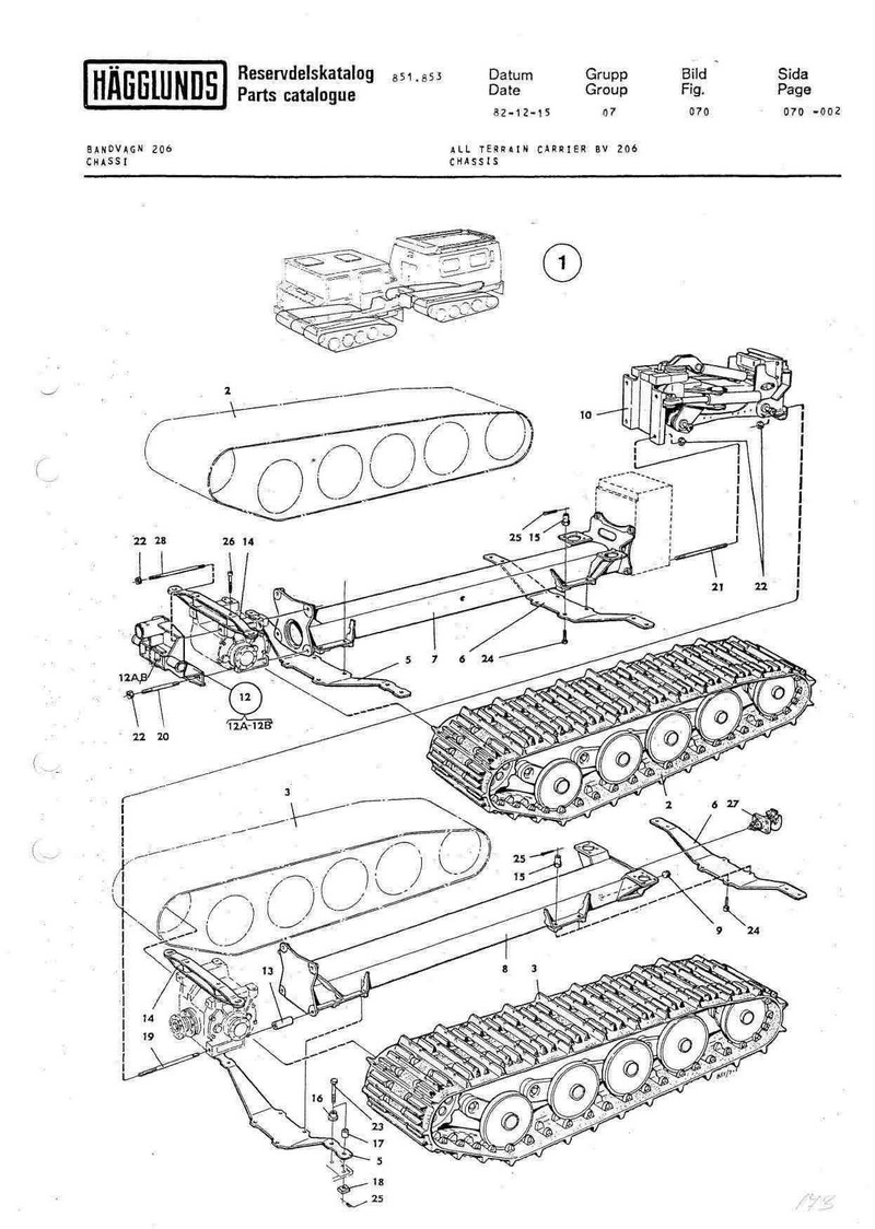

Hi,
muss Blattfedern befestigen, weiß aber noch nicht so recht wie...
Hier ein Schema, bei mir wirds fast gleich:
Teil 5 und 6 sind die Blattfedern...
Kann ich die z.B. durchbohren und festschrauben? Oder ist der Federstahl zu hart und ich mache nur Feuer anstatt zu bohren?
Oder sowas wie U-Bügel machen?

Ich würd die Federn mit ner Gegenplatte und 4 Bolzen klemmen. Selbst wenn Du die Federn gebohrt bekommst schwächst Du sie damit enorm und bei einem Federbruch geht das Theater mit dem Bohren wieder los.
Schweiß an die Auflagefläche der Blattfeder rechts und links eine Führung das sie sich nicht verdrehen kann und gut ist.
Gruß Andreas

BeitragVerfasst am: 09.04.2012 22:13:21    Titel:
Ja, so hab ich mir das gedacht. Mal schauen wenn ich alles hier habe...
Reichen da M12er?
www.fzt-gepraegs.de

BeitragVerfasst am: 10.04.2012 12:12:12    Titel:
HPF hat folgendes geschrieben:
Neee, nicht an die Feder sondern an den Rahmen will er die Führungen schweißen, so das man die Federn da nur reinlegen muß...
An der Feder darf nix passieren...
Genau, quasi ne Passform für die Feder machen...
Heute sollte ich sie bekommen, dann schau ich mir das an...
