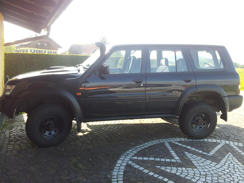

Als erstes wurde eine Safari Snorkel Kopie angebracht, man weiss ja nie wie tief so durchfahrten in Island sind! Einbaubilder gibt es leide keine, bin aber noch zufrieden mit dem ding.

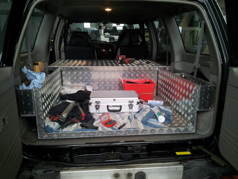

Als nächstes habe ich mit dem Innenausbau begonnen. Es soll im Auto geschlafen werden. Da ich immer eine menge Prüll mit herumfahre habe ich zuerst eine Alu Kofferraumwanne gekanntet und geschweißt. Diese ist im Alltag ganz praktisch und dient mir als Bettrahmen. Der vordere teil des Bettes ist schon fertig, beim hinteren teil ist mir das Aluminium ausgegangen deswegen ist dieser noch nicht fertig gestellt.

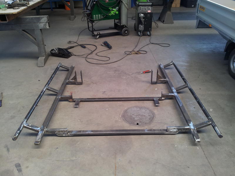

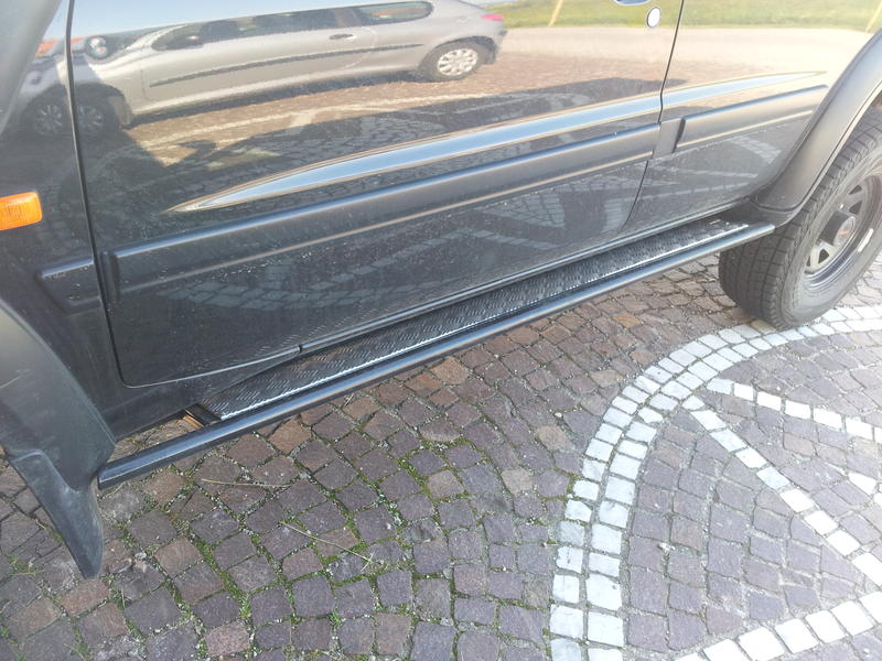

Vorletztes Wochenende habe ich mir Rockslider Marke Eigenbau gebaut. Auto lässt sich problemlos dran hochheben.
Diese sind Feuerverzinkt und Schwarz lackiert worden.

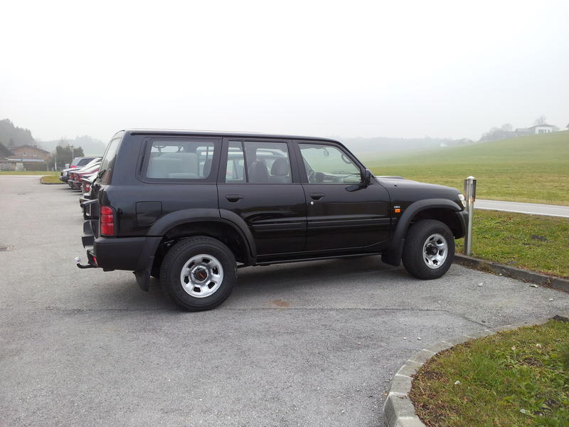

Hier mit OME hinten und serie vorne.

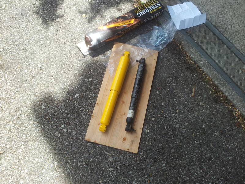

Zum Vergleich original und OME Lenkungsdämpfer:

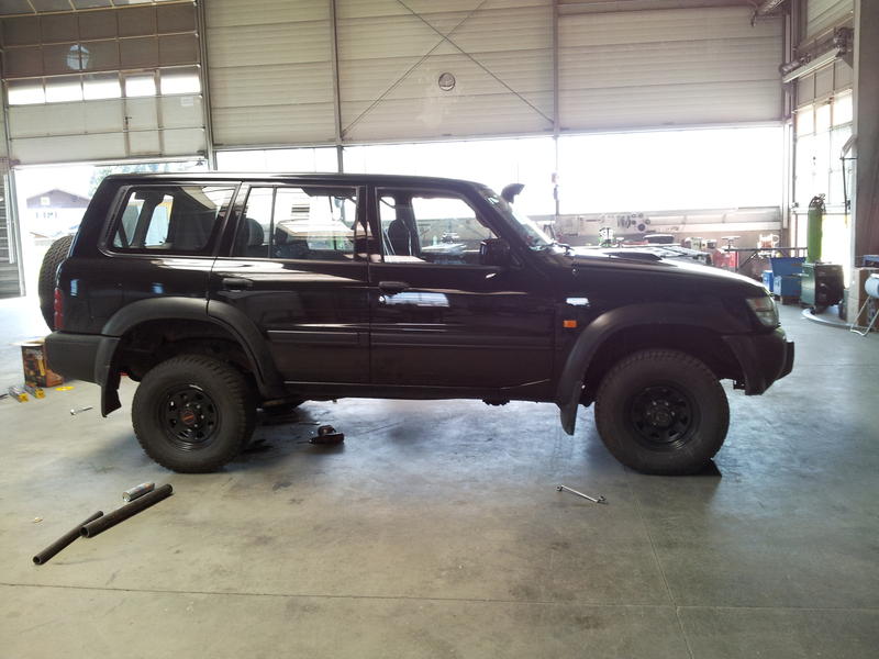

Und so steht die Kiste z.Z da. Leider sind die neuen Reifen noch nicht da, müssten die Woche kommen. Goodyear Wrangler Duratrac in 285/75. Mal schaun was die können.
Im Augenblick ist der Patrol hinten noch gute 3,5 cm höher als vorne, wird wohl an den stärkeren Federn liegen, werde wohl vorne noch Trimpacker einbauen, so keilförmig gefällt mir nicht 100 prozentig.

schmeiss erstmal das Gepaeck hinten rein.... fahr die Federn ein und schau wie weit die sich dann senen. Vorher wuerde ich da noch keine Trimmpacker einbauen, geht spaeter auch noch wenns dann eingefahren is das Fahrwerk.

Vorne kannst du schon die Trimpacker einbauen. Keine Sorge.
Ich habe hinten auch die 200kg-Federn drin.
Habe bei den Zuladung bisher nicht viel gemerkt, das er in die Knie geht. ***

Ich glaube auch nicht das er sich hinten noch sehr viel setzen wird. Bin mit einemTandemachser gefahren, alles in allem gut 1200kg am Hacken und das Auto hat sich nicht wirklich was ankennen lassen. Aber mal schaun, so trimpacker sind ja schnell ein und ausgebaut.

Ja mir gefällt der Innenausbau auch ganz gut! Ist ein guter Kompromiss, so musste ich mir keine Wanne für hintenrein kaufen. Und wenn im Wagen geschlafen werden soll, sind die beiden zusätzlichen Aluplatten schnell eingebaut. Es müssen die hinteren Sitze ausgebaut werden, und an den Sitzaufnahmen wird mein Konztruktion verschraubt. So müsste ich eigentlich genug Stauraum haben, selbst wenn man mit Freundin reist !

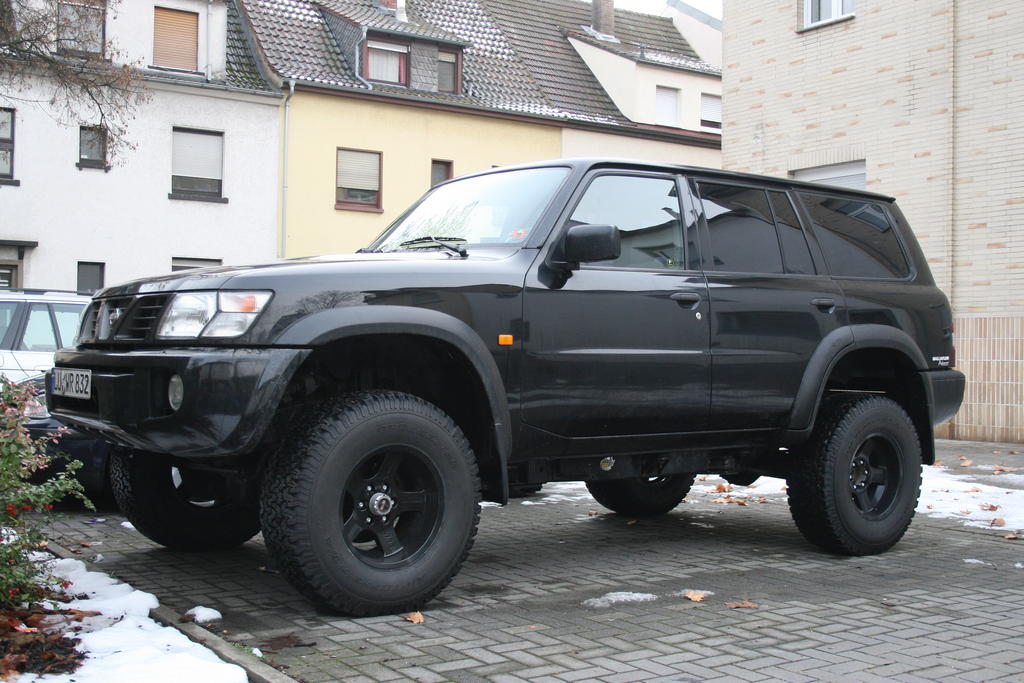

BeitragVerfasst am: 15.05.2012 20:03:20    Titel:

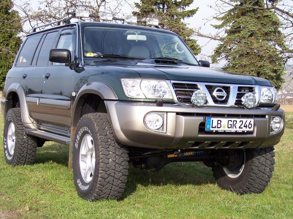

So schaut meiner mit 315/75R17 aus.

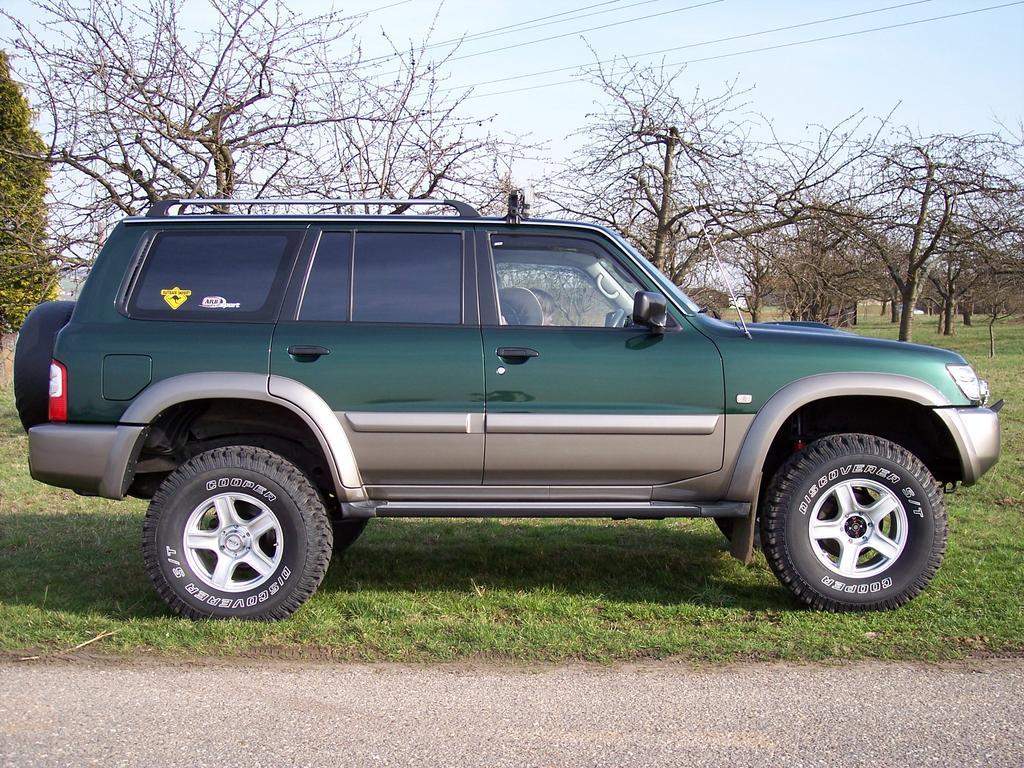

also das war meiner mit +50 mm OME und 285/75R16
gruß

BeitragVerfasst am: 15.05.2012 21:52:16    Titel:
315/70R17 Vertrau mir
nicht 75 Querschnitt
