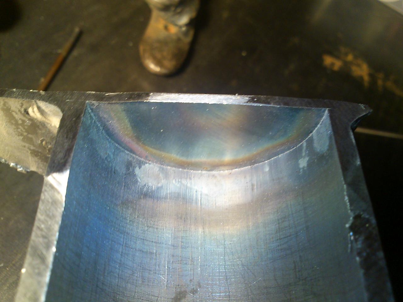

ohne werkzusatzstoff , radlagerbuchsen,
strauchdiebsche "schlemmnaht" rotfl alu 5mm , mit hitzeriss, das gerät ist o.k., ich übe weiter !

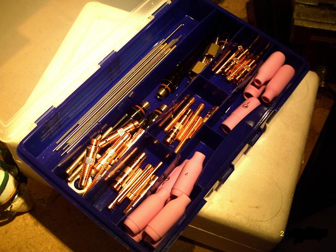

Welche Nadeln hast du denn dafür benutzt - Stärke, Farbe ?
Ich kanns WIGgen auch noch nicht - und bin mit meinem (DC) noch nicht zum Üben gekommen, obwohl seit vorgestern mein Ersatzteilsortiment (Nadel, Halter, Düsen) komplett ist. Nadeln 1 - 3,2 mm und Düsen ab Grösse 4 bis 7.
1er Nadeln / 4er Düsen brauchts für Dünnblech.
Was war denn beim Stahlwerk - Gerät dabei ? Ich hab's mir auch genau angekuckt (auch auf youtube), bin aber vorerst mal bei DC gelandet. (Anm.: AC braucht man für Alu, mit DC kann man jedenfalls Stahl und Edelstahl schweissen).

am anfang hab ich es mit den grünen und grauen 1,6 ern versucht,
hab mir aber jetzt 2,4er türkis besorgt, 7er düse, 9l lt. druckminderer (verm. real weniger) und 125 A max am fußpedal,

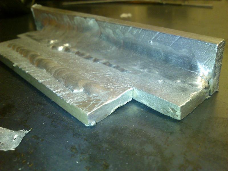

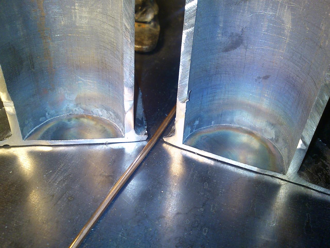

3,2 mm rohr (s355) auf 2mm platte ("norm." stahl)
2,4er nadel 2,4er zusatz
die naht links hat keinen einbrand, mein fehler.
wie kann ich das ergebnis rechts verbessern ?
sollte ich in diesem fall "formieren", oder mit einer kleineren naht anfangen.

Wenn das deine ersten Versuche sind , kann ich nur sagen es liegt dir sehr gut. Respekt
Ich bin ja WIG AC/ DC Schweißer und wenn ich mir da ansehe was unsere Azubis produzieren und das als Naht bezeichnen, Brrrrrrrrrrrrrrrrrr. Nee, oder?
Also üb weiter das klapp prima. Ja
Jeepthing
1. Chevrolet K30 BJ 84
2. Nissan Patrol GR 2,8TD und nun noch einen Suzuki LJ80
BeitragVerfasst am: 11.04.2012 16:34:51    Titel:
Achja
Rechts hast du mit zuwenig Strom geschweißt darum kein Durchbrand.
Formieren hilft den Durchbrand als dichte Naht auszubilden damit es sauber ist und nicht wie Blumenkohl aussieht.
Und das Schweißbad steht besser durch den Gegendruck des Formiergases.
