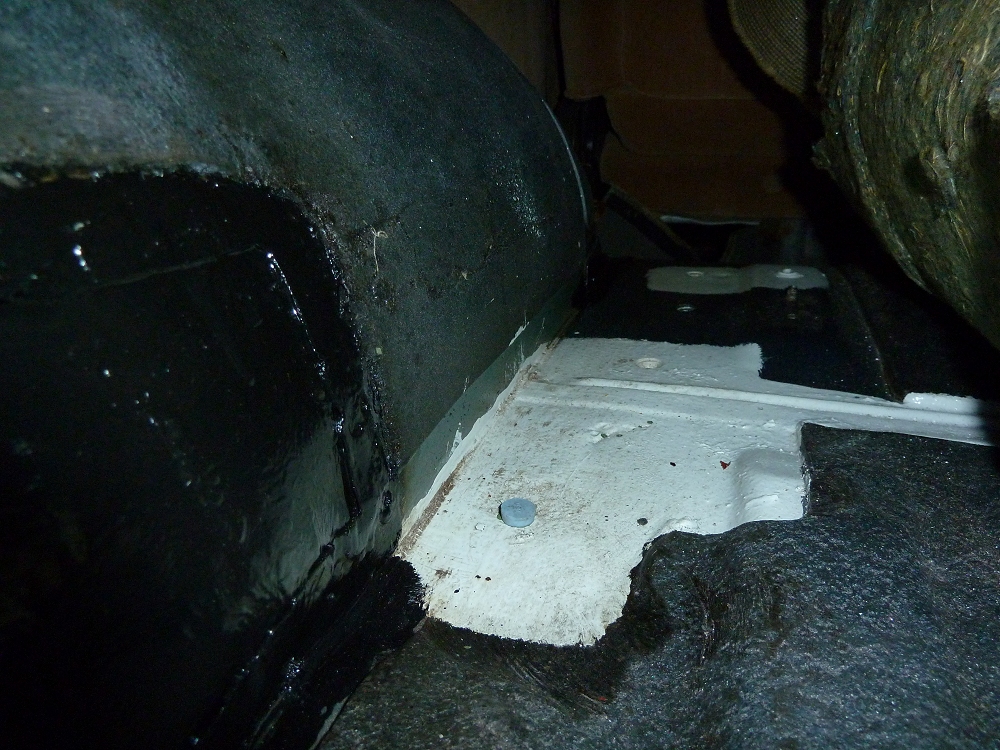

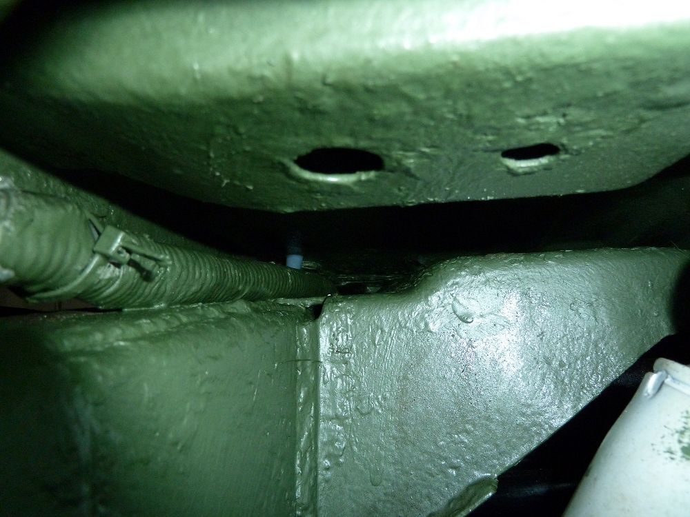

In einem anderen Thread hatte ich die Idee aufgebracht.
Kann mir jemand erklären, warum hinten an der Kontaktstelle Ladefläche-Radkasten diese Löcher vorhanden sind (auf dem Bild nun durch einen Gummipfropfen verschlossen), die normalerweise nur durch die innere Bitumen-Dämmmatte verschlossen sind?
Jeder mir bekannte Patrol (und das sind immerhin 2 Ätsch ) rostet an diesen Stellen kräftig.
Ich bitte übrigens die grauselige schwarze Schweißarbeit auf dem unteren Bild zu entschuldigen - ich wars aber nicht!

Sind das Bilder von deinem langen?? Also Auto meine ich rotfl
Hast du da Bitumenzeugs druff geschmiert??

BeitragVerfasst am: 13.04.2012 18:28:55    Titel:
Nee, vom Kurzen. Ist doch Brantho Korrux 3in1 als Lackierung.
Auf dem ersten Bild sieht man gut die Grenzen des Sandstrahlens, wenn nicht alles zerlegt wird.
Ich denke nicht, dass das auf Dauer rostfrei bleiben wird, auch wenn noch Fett/Wachs drauf kommen

Ich meine auf dem Koffrerraumboden, dass ist doch fast 1cm dick oder??
BeitragVerfasst am: 14.04.2012 18:25:41    Titel:
Löcher sind immer für die Belüftung von Hohlräumen zuständigt. Damit Kondenswasser ablüftet und trocknen kann.
