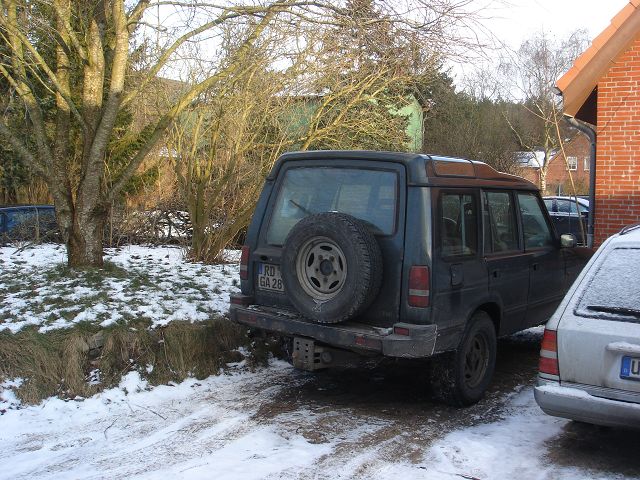

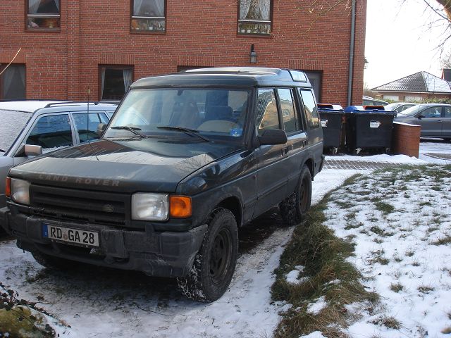

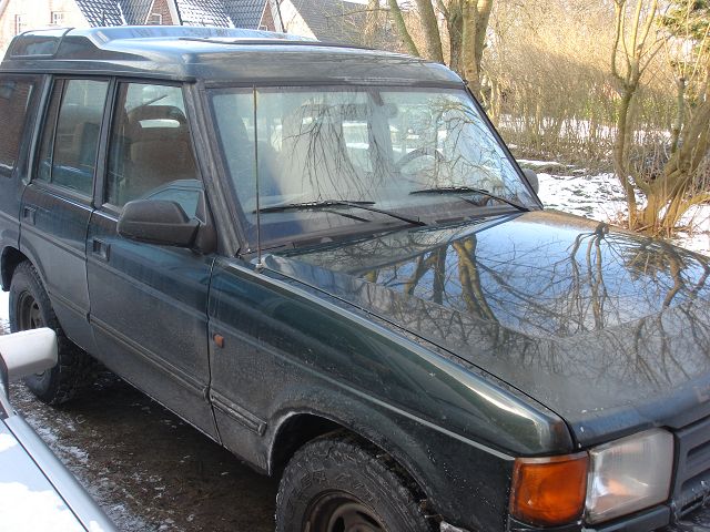

Hallo!
Ich bin aus dem Mercedes- Forum hierher umgeleitet worden (Danke Flashi) und habe darauf hin mal etwas Geld in so eine englische Wunderkiste investiert.
Das Auto ist ein TDI von ´96, mehr oder weniger serienmäßig, bekommt ohne Schweißarbeiten keinen TÜV mehr und soll bis zur MT im April soweit gebracht werden, dass es die Veranstaltung halbwegs durchhält. (Welche Klasse weiß ich noch nicht). Eine weitere Nutzungsart außer "Orientierungsfahrten im Gelände" sind nicht geplant, sodass ich recht kompromisslos vorgehen kann. Ätsch Dazu habe ich jetzt nahezu 4 Wochen am Stück Zeit. (Semesterferien Supi ).
Das könnte ziemlich knapp werden denke ich..
- Mein erster Fahreindruck:
- recht träge wegen der großen Räder
- Lenkung extrem indirekt und relativ schwergängig (zum Glück war das Blumenbeet gefroren)
- Fahrverhalten, schreib ich lieber nichts drüber.. (Dämpfer sind durch) (Fühlt sich an wie im Ruderboot bei Windstärke 6)
Hab auch noch ein paar Bilder:
Werde erstmal mein Schrauberplätzen herrichten und dann mit dem Ausräumen anfangen..
Im Kofferraum ist ne Campingaustattung verbaut, wenn da wer was braucht, einfach bei mir melden. Werde ab den vorderen Sitzen alles leermachen...
