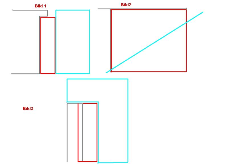

BeitragVerfasst am: 19.04.2012 23:42:50    Titel:
Ich habe hier mal auf die schnelle ein Bild gezeichnet
Rot soll der Schrank werden
Blau sind die Treppen
Grau ist die Tragende Wand, und der Überzug
Ich wollte nun eben unter und über dem Schrank, sprich auf den Boden und unter die Decke eine Teleskopschiene machen wo der Schrank eingehängt wird. Das ganze soll dann mit gekalkter Eiche verkleidet werden damit man nichts mehr von den Scharnieren, Schuhen usw sieht
Nun soll eben beim Herausziehen der Schrank quasi "rausgeschwebt" kommen.
Ich hoffe es ist verständlich gezeichnet und beschrieben rotfl
mfg
Eric

BeitragVerfasst am: 21.04.2012 19:43:37    Titel:
Geht die Wand da durch wo der Schrank hinfahren soll und soll der Schrank ganz auffahren oder kann ein Stück neben der Treppe stehen bleiben.
Ich denke 3m Vollauszug wird schwierig zu realisieren.
Vielleicht kannst Du auch sowas in der Art verwenden: http://www.ebay.de/itm/Schiebetor-freitragend-Aluminium-Bausatz-LD-3-5m-Tor-/290532174147?pt=Tore&hash=item43a5112943
Dafür muß aber ein Stück stehen bleiben quasi als Gegengewicht.
Wenn Du den Schrank unter der Decke aufhängen kannst und dich die Laufschiene nicht stört kannst Du auch sowas nehmen:
http://www.woelm.de/fileadmin/Downloads/HELM/HELM-Gr06-Schiebetuer-Torbeschlaege.pdf
Damit bauen wir Schiebetore( hängend)ist billiger als die bodengeführte Variante.
Gruß Andreas
Alle sagten das geht nicht, bis einer kam der das nicht wußte und es einfach machte.

BeitragVerfasst am: 24.04.2012 12:25:07    Titel:
Also ne Laufschiene an der Decke geht echt nicht..
Ich werde es nun wohl mit 3 Teleskopschienen versuchen, damit sollte es hoffentlich klappen.
zudem habe ich welche gefunden die sich 3Meter herausziehen lassen, deshalb wiegen die jedoch auch gute 100kg pro Stück Hau mich, ich bin der Frühling
mfg
Eric
