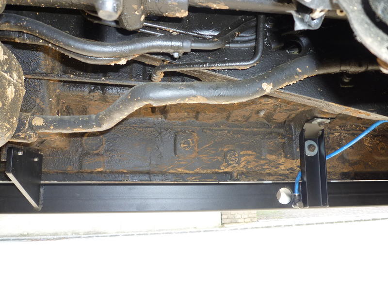

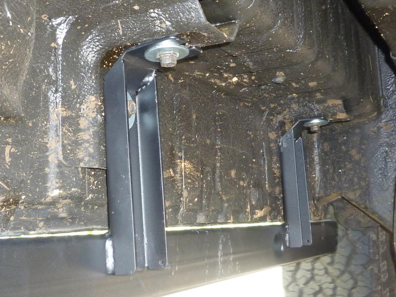

BeitragVerfasst am: 14.05.2012 13:40:23    Titel:
Ist zwar kein Vitara, aber bei meinem Wagen, ohne Leiterrahmen, siehts so aus:
Originalhalterung der Trittbretter verwendet:
Rocksliderverlauf unter Einstiegsfalz:
Obs wirklich stabil ist und hält werde ich am nächsten Samstag in LAH testen können.
