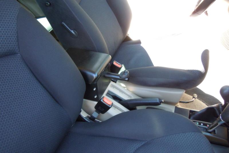

Der erste schritt war die Mittelarmlehne zu verbessern, von BMW war ich eine gewohnt die man auch wirklich als ARMLEHENE benutzten kann, beim Terrano ist das orginal wohl nicht vorgesehen also wurde sie kurzerhand durch einen 150mm hohen Aluminumaufbau zwischen Grundkörper und Deckel Modifiziert, daran wurde dann noch eine Fernbedienung für die vorher eingebaute Freisprech/MP3/Ipod Anlage von Parrot angebaut. (Wie man es halt vom I-Drive gewohnt ist). Gedämmt wurde auch gleich alles, Bitumenmantten in den Türen etc. So ist es angenehm ruhig innen Love it

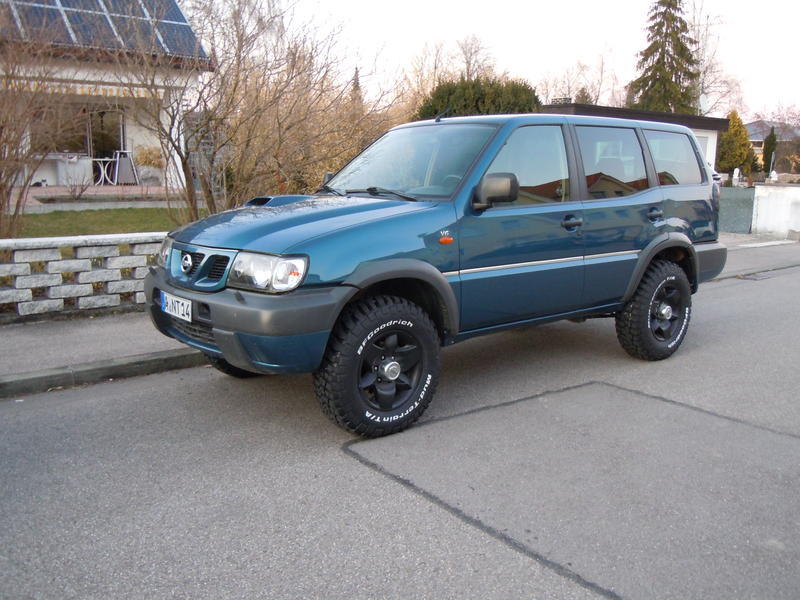

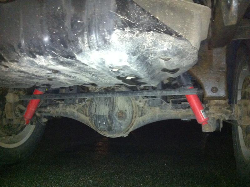

Die Orginaldämpfer waren hinüber und der rechts hinten auch nichtmehr dicht also musste ein Fahrwerk her! OME bietet nur 30mm höherlegung und ich bin ein Terrano gefahren damit, hat mich nicht wirklich überzeugt! Da mir Fahrkomfort sehr wichtig ist (nein ich bin keine 60 Jahre alt sonder anfang 20 und topfit aber trotzdem) fiel das Trailmaster auch raus, deshalb erstmal Bilstein Stoßdämpfer ausprobiert --> zu hart, keine Lösung. Dann bin ich auf Koni Heavy Track gestoßen welche man in der Zugstufe verstellen kann, also gekauft, so Soft wie möglich eingestellt und ich war Zufrieden, Fahrkomfort sehr gut, Wankneigung hält sich in grenzen und auch sonst sind die Super, Federn blieben dann leider erstmal orginal, da kommt aber noch was demnächst, möchte nur eben ungern meine Koni´s wieder raustun. Diese Orginale optisch total grausige "Keilform" des gesamten Fzg. wurde durch hochdrehen der vorderen Drehstäbe in dem Zuge auch gleich mit verbessert.

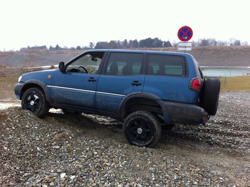

Thema Reifen: Auch viel Ausprobiert, verschiedene AT`s, MT´s im Sommer und im Winter natürlich Winterreifen (die blieben aber immer die selben Supi )
Gefahren habe ich Continental CrossContact AT, BFG AT, Cooper STT, Pirelli Scorpion, BFG MT KM2.
Überzeugt hat mich am meisten der BFG MT KM2 in 245/75 R16, vom Fahren bis 120km/h ist er identisch mit den AT´s, nicht lauter, kein Vibrieren, einfach Top. Der Federungskomfort ist sogar viel besser als bei den AT´s! Der STT war auch gut aber lauter und ist nicht so gut abgerollt + zu hart, der Pirelli einfach zu straßenlastig.
Hier ein Bild mit den BFG Km2:

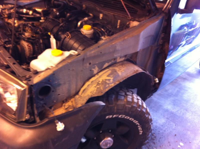

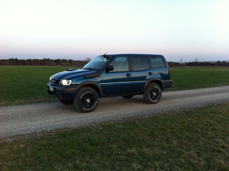

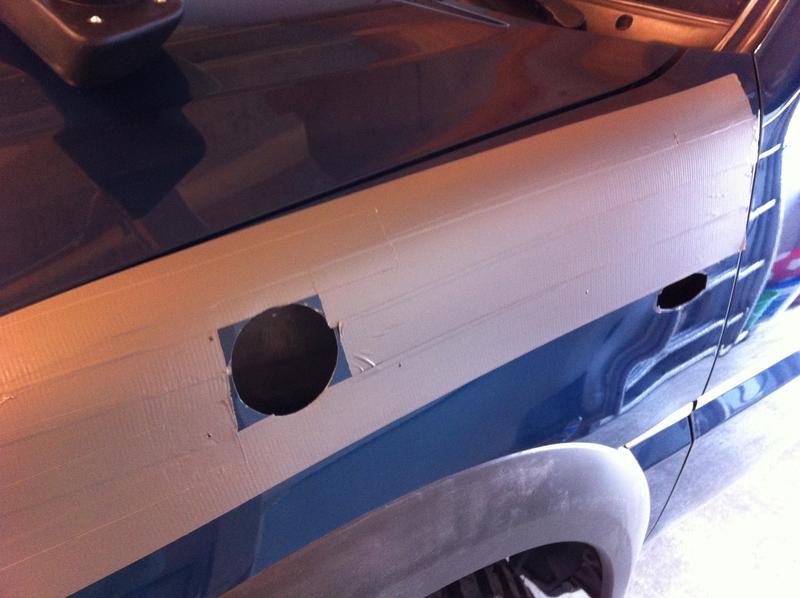

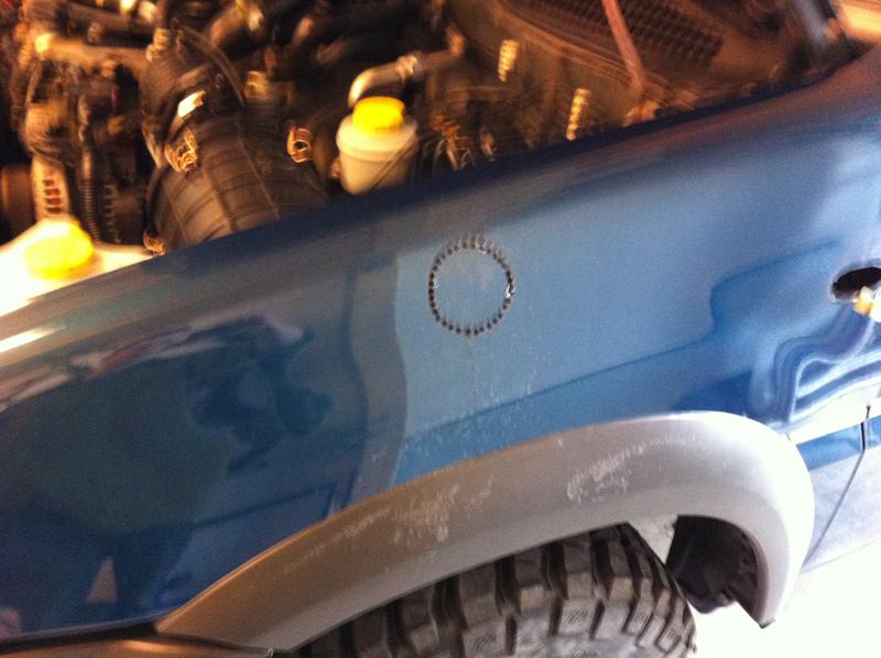

Da die Orginale Luftansaugung nicht allzu günstig liegt musste ein Snorkel her! Kein Hersteller hat je einen gebaut für den R20 also musste man entweder den Airflow der nicht wirklich passt oder den Safari Snorkel der ebenfalls nicht richtig passt nehmen, da ich bestimmt keine 300€ für einen Snorkel ausgebe der nicht 100% passt habe ich kurzerhand den von Snorkel.es genommen, 99€ sind ein Wort und viel verloren ist dafür auch nicht. Selberbauen war auch in Planung aber die Zeit dafür ist einfach nicht vorhanden..
Aussen passt der Snorkel zum glück fast Perfekt, der anschluss innen dafür umso weniger, bis auf den Gummischlauch der dabei ist(welchen man auch noch modifizieren muss!) kann man eigentlich alles vergessen samt Bohrschablone!, da ist eigenarbeit angesagt, hier ein par Bilder vom einbau: (Ist nur noch nicht angeschlossen, muss erst noch einen Adapter drehen für den orginal Lufteinlass und Ringe anfertigen damit sich der Gummischlauch nicht zusammenzieht beim Gasgeben.
erst das große Loch gebort, dann mit Madenschrauben M6 mit Spitz an den Kotflügel gedrückt, diese vorher mit ein bisschen Farbe versehen, so konnte ich den Winkel des Snorkels noch verändern und auf dem Tape sah man die späteren Bohrlöcher Super! Ganz ohne Pappschablone, gibt ja keine!
Hier schon montiert:
Das ist auch der aktuelle Stand der Dinge, bin zufrieden Ja

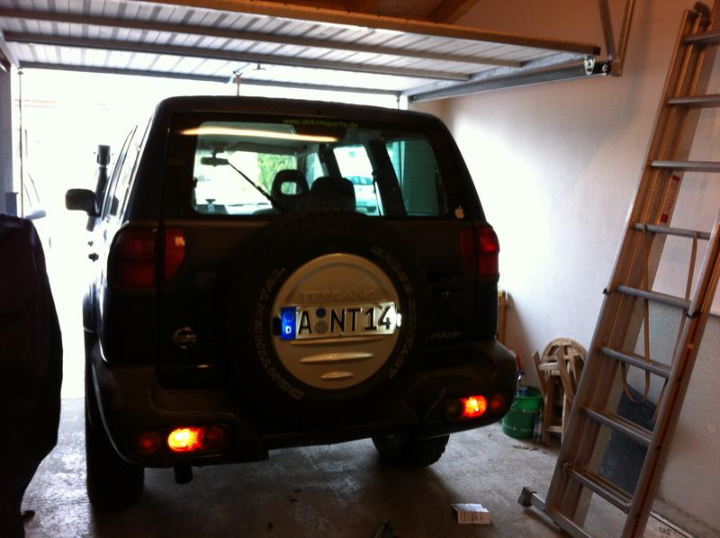

Naja es wäre die sauberste und einfachste Lösung an den orginal Einlass anzukoppeln. Wenn ich es anders mache dann müsste ich mir eben ein "3 eckigen" Adapter fertigen, wäre aber auf der CNC Fräse auch schnell erledigt. Mal schauen, mehr Leistung bzw. mehr Luft brauch ich eigentlich garnicht Winke Winke
Heute wird erstmal das Kennzeichen hinten versetzt dann hat das Kennzeichen suchen im schlamm und der Neukauf der Unterplatte endlich ein Ende Supi

BeitragVerfasst am: 03.04.2012 13:43:51    Titel:
Ich habe das Kennzeichenhalter an die Reserveradabdeckung geschraubt und beleuchtet.

Schau nochmal auf die Koniseite.. wenn ich mich nicht taeusche kannst Du Glueck haben, dass die Daempfer von 00 -xx gehen... womit Du dann nur neue Federn brauchst.

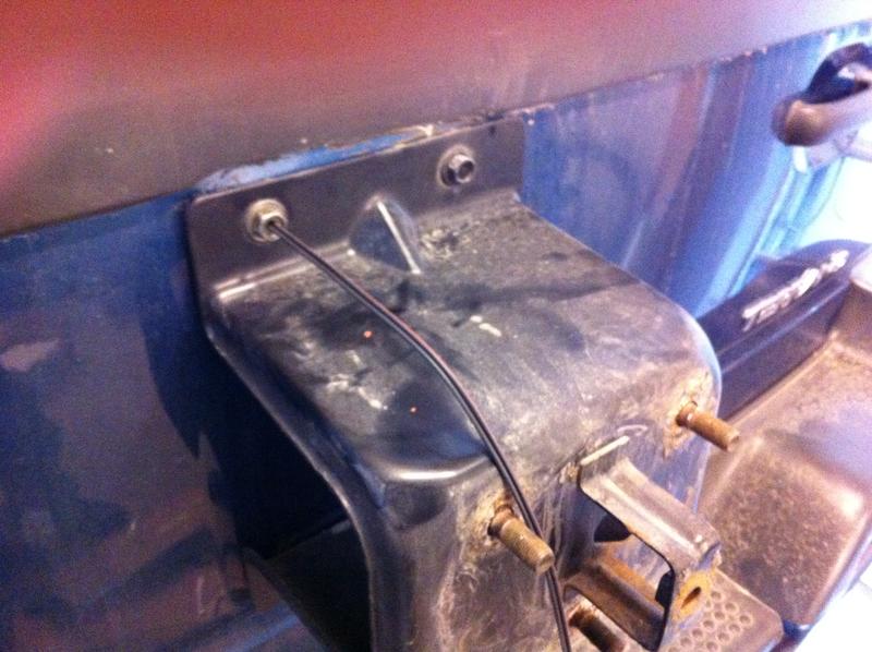

Genau das war auch meine Idee und da ich ein "kurzes" Kennzeichen habe passt es auch auf die Orginale Abdeckung. Wie hast du die Kebelführung gelöst das alles Dicht ist? War nämlich mein Problem das ich erst nicht wusste woher ich das Kabel verlegen soll. Habe es dann so gemacht das ich durch die Schraube vom Reserverdträger ein loch gebort habe und da das Kabel mit Schrumpfschlauch und Isolierband durch gelegt, ist dicht und ich musste nicht durch die Tür Bohren.
Fotos folgen nachher noch.
Ja da habe ich schon geschaut aber ich finde da leider nix...
Ich werde ber nochmal direkt anfragen, irgend eine Technische Zeichnung muss es ja geben wo die maximallänge vermerkt ist.

BeitragVerfasst am: 03.04.2012 19:04:20    Titel:
Hier die Bilder, Kabelführung und beleuchtet mit 2 LED Kennzeichenleuchten

man kann ja auch konbinieren z.B. Trailmaster federn mit deinen jetzigen dämpfer, oder halt halt andere federn, oder Spacer
Werde ich wohl auch so machen da die Koni dämpfer angeblich länger sind als die Orginalen, muss ich aber zu sicherheit erst nochmal nachmessen.
