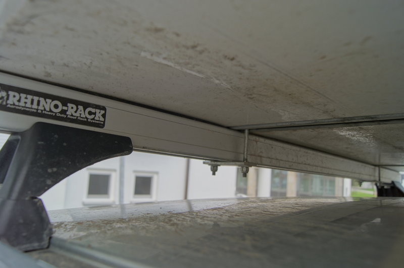

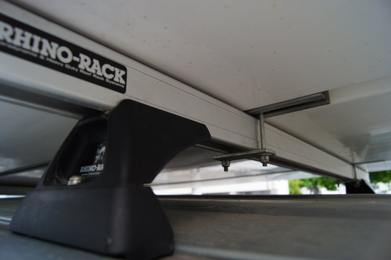

Du brauchst entweder einen kompletten Dachträger (wir bieten z.B. die von Frontrunner an) oder einzelne Quertraversen. Letzteres ist deutlich günstiger, jedoch fallen dann weitere Nutzungsmöglichkeiten des Dachträgers weg (Lampen- und Kennzeichenmontage, Montage von Sandblechen, Spaten, Axt, Campingtisch usw.)
An den Querstreben des Dachträgers oder eben an den Quertraversen wird nun das Maggiolina mittels U-Bügel befestigt. Diese kommen oben in eine Schiene am Dachzelt, greifen um die Querstrebe auf dem Fahrzeug herum und werden unten mit einer Platte und Muttern gekontert - fertig ist das Kunstwerk. Falls es ein Dachträger werden soll: BItte auf die Breite der Streben achten, manche sind zu breit für die Standard-Bügel von Maggiolina.

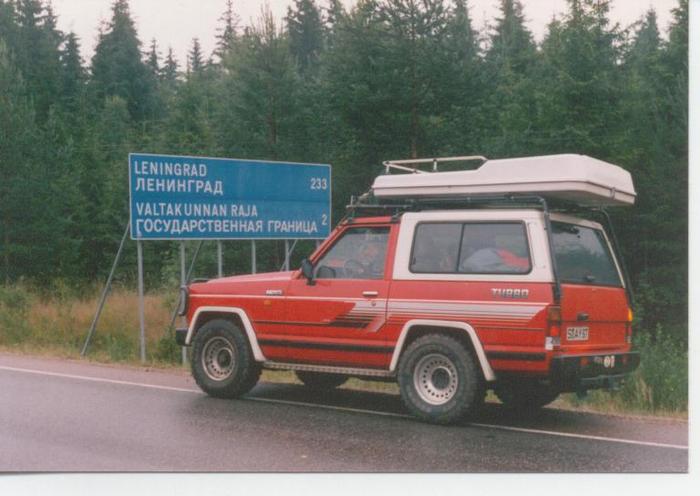

kuckst du ...
Die verwendeten Querträger kann ich nur weiterempfehlen! Dachzelten ist übrigens deutlich schöner, als Bodenzelten Grins finde ich zumindest!

@sgm: genau solche bilder wollte ich sehen, vielen dank das hilft sehr!

...... darauf ist gut zu sehen das es selbt wenn man mehrere querstreben nehmen wollte, sie nicht mit dem zelt verbinden könnte, weil nur 2 "T" nuten in den zeltboden eingelassen sind, von daher spar ich mir dann eine 3. oder gar 4 traverse.......
Die C-Profile unter dem Maggiolina sind durchgängig von vorne bis hinten, du kannst also durchaus 3, 4, oder auch 6 Traversen nutzen Ja
Auf meinen Patrol hatte ich 3 Traversen verbaut.

ah danke @Henning, ich glaube dann hatte ich da grad nen denkfehler drin!, diese nuten ziehen sich längs in fahrzeugrichtung am zeltboden entlang und nicht quer zum fahrzeug !?! richtig? somit wäre es doch möglich!

.....diese nuten ziehen sich längs in fahrzeugrichtung am zeltboden entlang und nicht quer zum fahrzeug !?! richtig? somit wäre es doch möglich!
Korrekt Smile

wie vertrauenwürdig ist "Aluminium" an dieser stelle? kann man sich hinsichtlich stabilität und Steifigkeit daraufverlassen? das ginge wirklich schon so in meine richtung!
Kein Problem! Bei Doppelträgern wird von Rhino Rack die Traglast mit 100kg angegeben.
Ich hatte bis jetzt mit den 2 Trägern noch keine Probleme gehabt. Am Sorento waren die Träger über spezielle Fußklemmen an der Dachreling angeschraubt. Für den J12 jetzt gibt es spezielle Füße, die direkt im Dach verschraubt werden.
Füße für Regenrinnen gibt es natürlich auch. Ich hab jetzt keine Ahnung, ob man bei Verwendung der Regenrinne besser 3 Träger nehmen sollte, um die Last besser zu verteilen. k.a. was so eine Regenrinne aushält.
