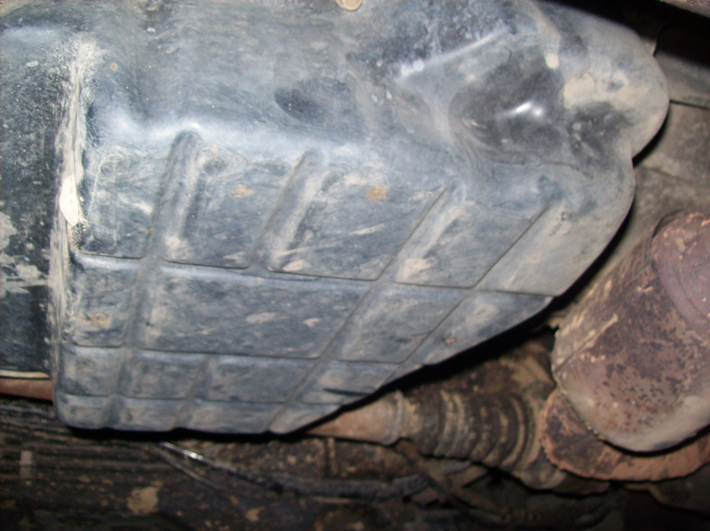

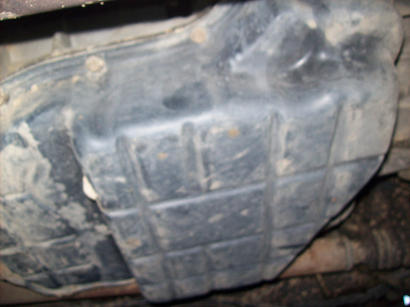

Steht nirgends drauf, könnte 45RFE oder 545RFE sein.
Hier mal (schlechte) Fotos:
Sollte ich direkt die Dichtung der Abdeckung mitbestellen?

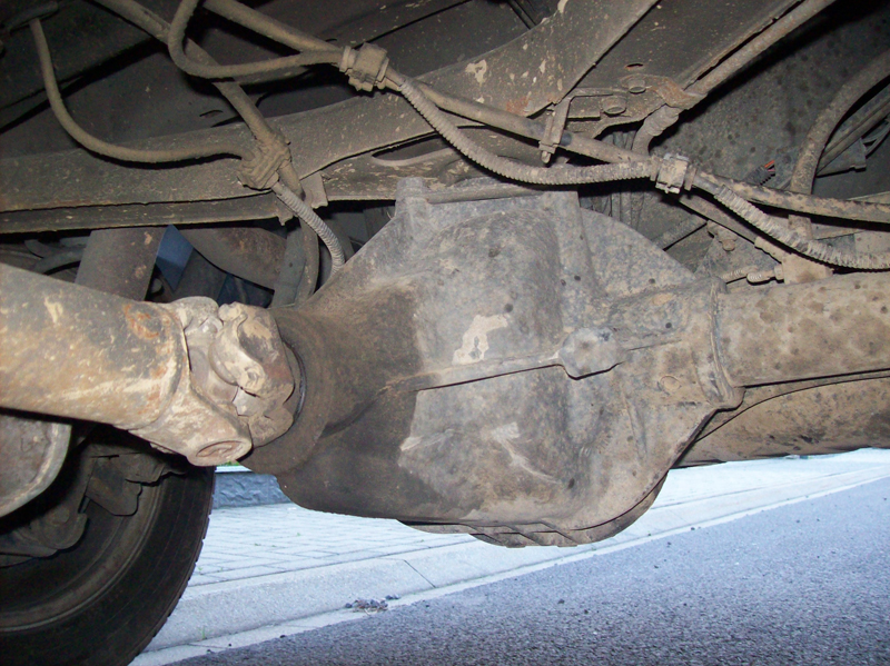

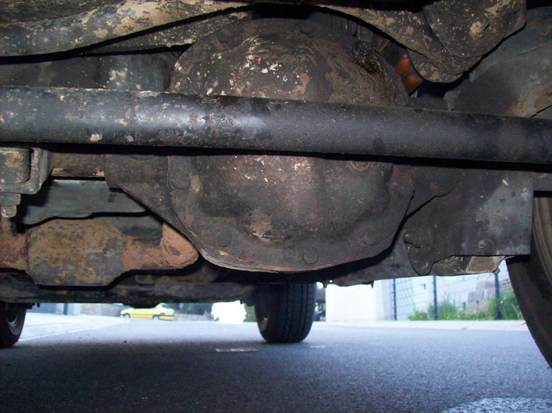

Achsen:
Müsste bei meinem Quadra-Drive vorne eine Dana 30 und hinten eine Dana 44 sein.
Foto vorne:
Foto hinten:
Wenn dem so ist, bedeutet das für mich:
Vorne:
- 1,2L 75W140

Hinten:
- 2,2L 75W140
- 2 Flaschen FM (Wieviel Liter?)

Das ATG müsste ein 545RFE sein.
Bei 70mph hats exakt 2k u/min
Das 45RFE hat 2200.
Also ~13,5L ATF+4?
Und dann die Filter 5013470AC und 4799662AB.
Die gibts für gewöhnlich als Set seh ich, sehr praktisch.

Beim ATF gibts 2 Liter-Angaben: Bei der einen ist der Wandler leer, bei der anderen nicht. Bei mir hab ichs nicht geschafft, den Wandler leer zu bekommen und erstmal 5 L zuviel gehabt... :)

hinten 2x fm, vorne 1x.
Vorne deshalb weniger, weil nur ca. die Hälte Öl drin ist.

Ich habe 10 Liter ATF+4 für's ATG gebraucht.
Allerdings habe ich den Wagen bergab und hinten zusätzlich hochgebockt über Nacht "ausbluten" lassen,
damit möglichst viel aus dem Wandler nachläuft.
Wenn du kein Original Mopar ATF+4 bekommst, kannst du auch das von Ravenol nehmen.
Wichtig:
Beide Filter wechseln und den neuen Dichtring auf richtigen Sitz prüfen (sonst musst du alles nochmal aufmachen. Wärst nicht der Erste).

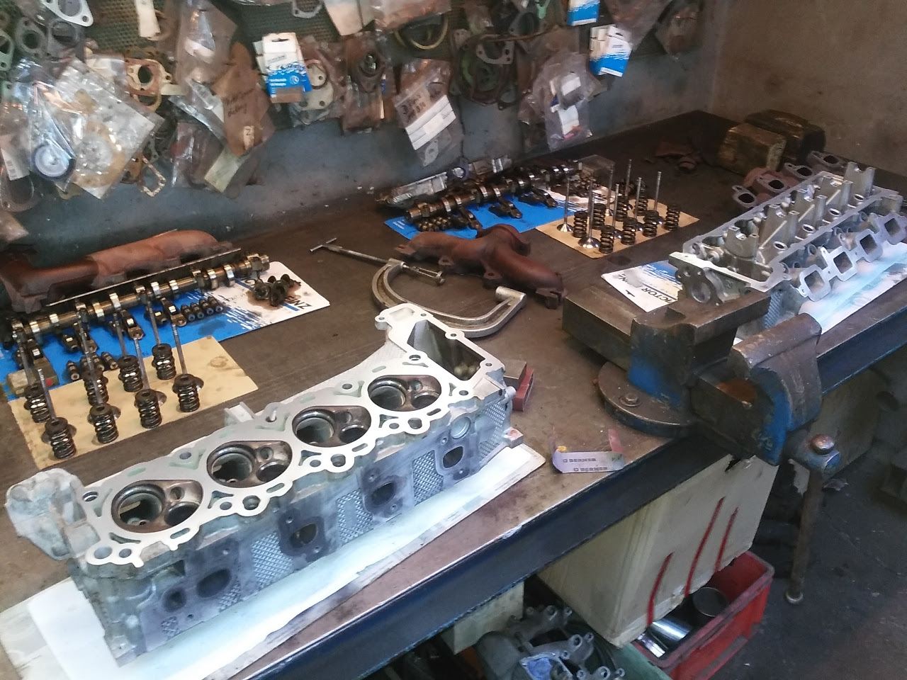

War gestern noch nen Krümmer in Holland holen, jetzt müsste aber alles da sein, was kaputt gehen kann :)
So siehts aktuell aus.
Köpfe sind noch absolut top, die Ventilsitze sind noch wie neu.
Die Ventile selber waren minimal eingelaufen wurden nachgeschliffen.
Kann man mal machen nach 220tkm.
Soviel zum Thema "4,7 nonHO verträgt kein LPG"

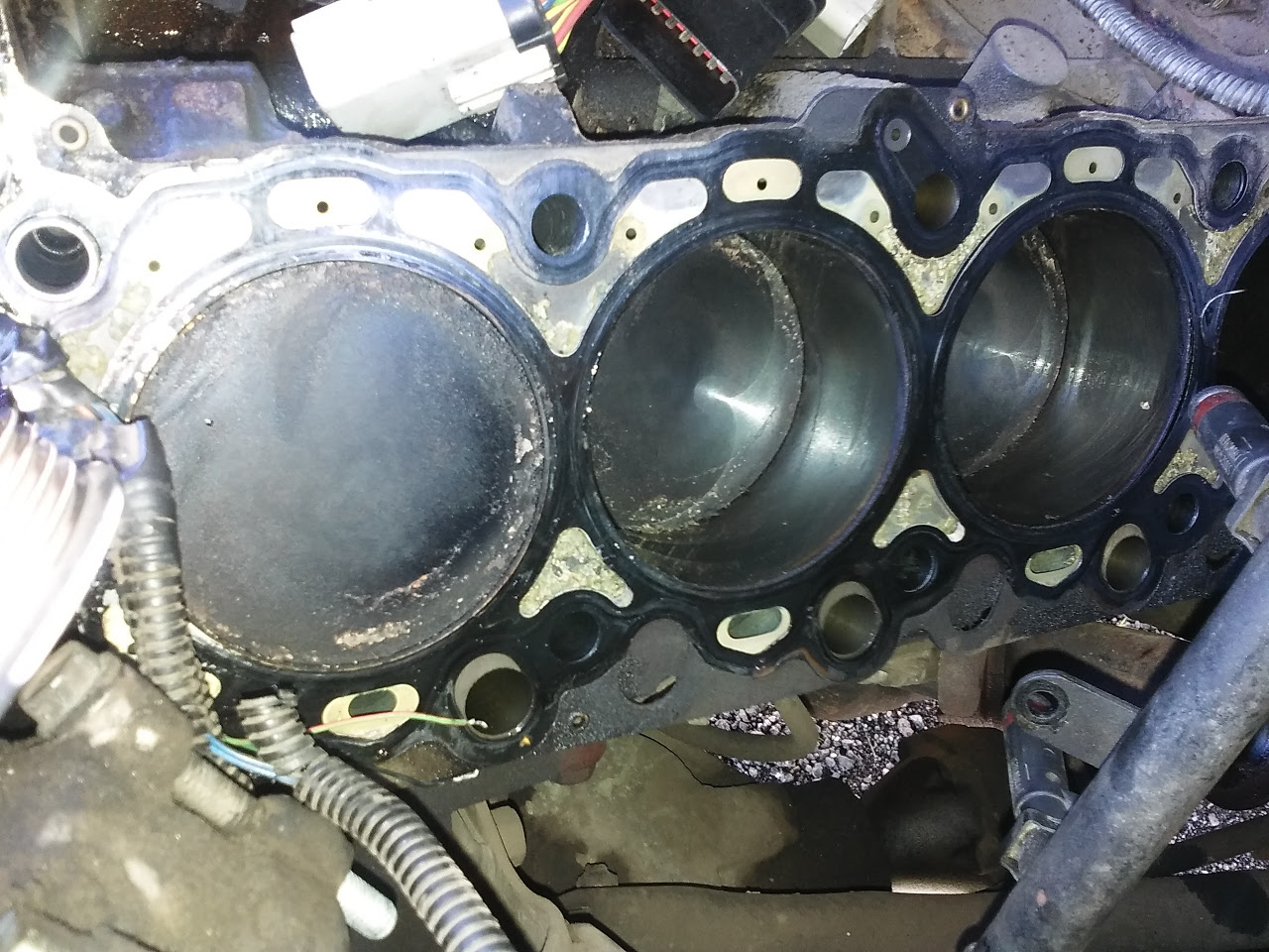

Hier mal das Grauen, warum die ganze Aktion überhaupt gestartet wurde:
Beide Dichtungen waren völlig durch, was die gelegentlichen weissen Wölkchen und den Kühlwasserverlust erklärt.
Die Zylinder an sich sind allerdings auch noch absolut top und könnten kaum besser sein.
