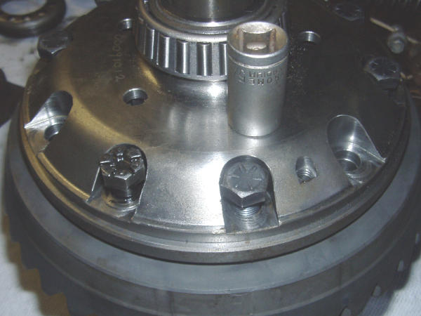

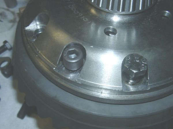

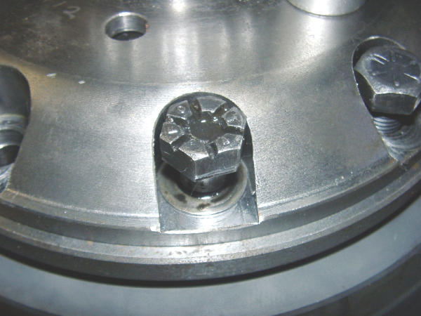

Heute bin ich das erste Mal beim schrauben etwas verblüfft gewesen. Obskur
Ich will so locker in meine Ford 9" Achse das neue 5.43er Tellerad auf die ARB-Sperre schrauben.
Beim wollen ist es leider geblieben, da ich die Schrauben pardu nicht festgezogen bekomme Unsicher
Der Abstand in den Teilsackbohrungen ist so gering, dass ich kein Nuss oder Schlüssel zum anziehen ansetzen kann. Die 5/8er Nuss ist schon recht dünnwandig.
Auf dem Foto ist rechts die Schraube abgebildet, die im Installationskit vom Kegel-/Tellerrad sind. Links mit den Einkerbungen ist die Originale, die im alten Differential verschraubt sind.
Hat irgendjemand schon mal das Problem gehabt ? Und eine Lösung dazu Smile ?
Gibt es eventuell irgendwelche Sondernüsse, für die komischen "Kerbschrauben" ?
Immer noch etwas baff .... Unsicher

BeitragVerfasst am: 03.05.2006 22:19:15    Titel:
Huch Obskur
Das ist in der Tat etwas seltsam. Und das waren die mitgelieferten Schrauben? Gibts vielleicht welche in passender Festigkeit mit Imbuss zu kaufen oder mit kleinerem Kopf? Unsicher

BeitragVerfasst am: 03.05.2006 22:45:26    Titel:
Nee, oder? Nee, oder? Nee, oder? DAS war der Schlüsselsatz - Danke !
Ich Depp befummele die ganze Zeit die Schrauben aus dem R&P-Installationskit .... stattdessen kullert in der ARB-Verpackung noch ein Satz Schrauben rum Hau mich, ich bin der Frühling Hau mich, ich bin der Frühling rotfl
Jetzt ist meine Welt wieder in Ordnung Smile
