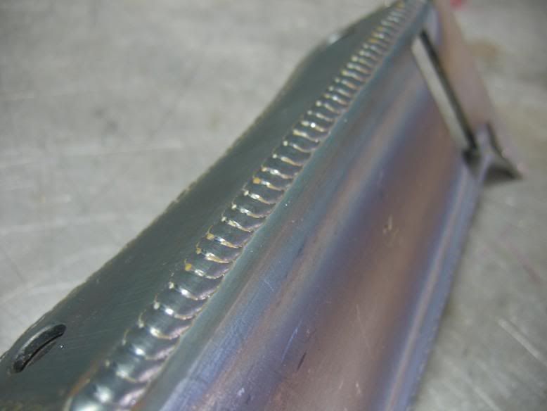

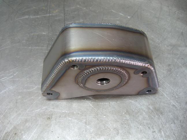

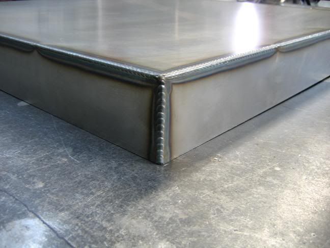

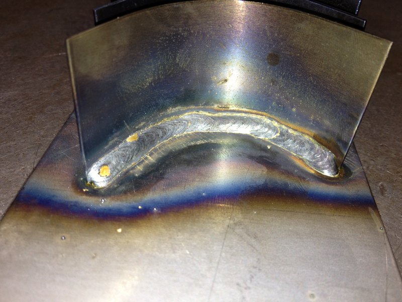

Ich starte gleich einmal mit der Technik, bzw. Brennerführung. Ich versuche schon seit geraumer Zeit solche Nähte zu erreichen:
Ich schaffe es aber nicht solche großen definierten Schuppen zu erzeugen, ist mir völlig unbegreiflich wie das geht... Unsicher

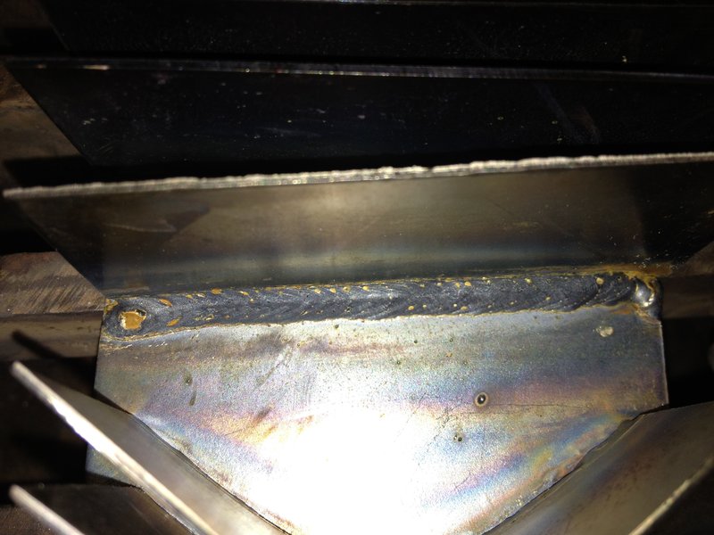

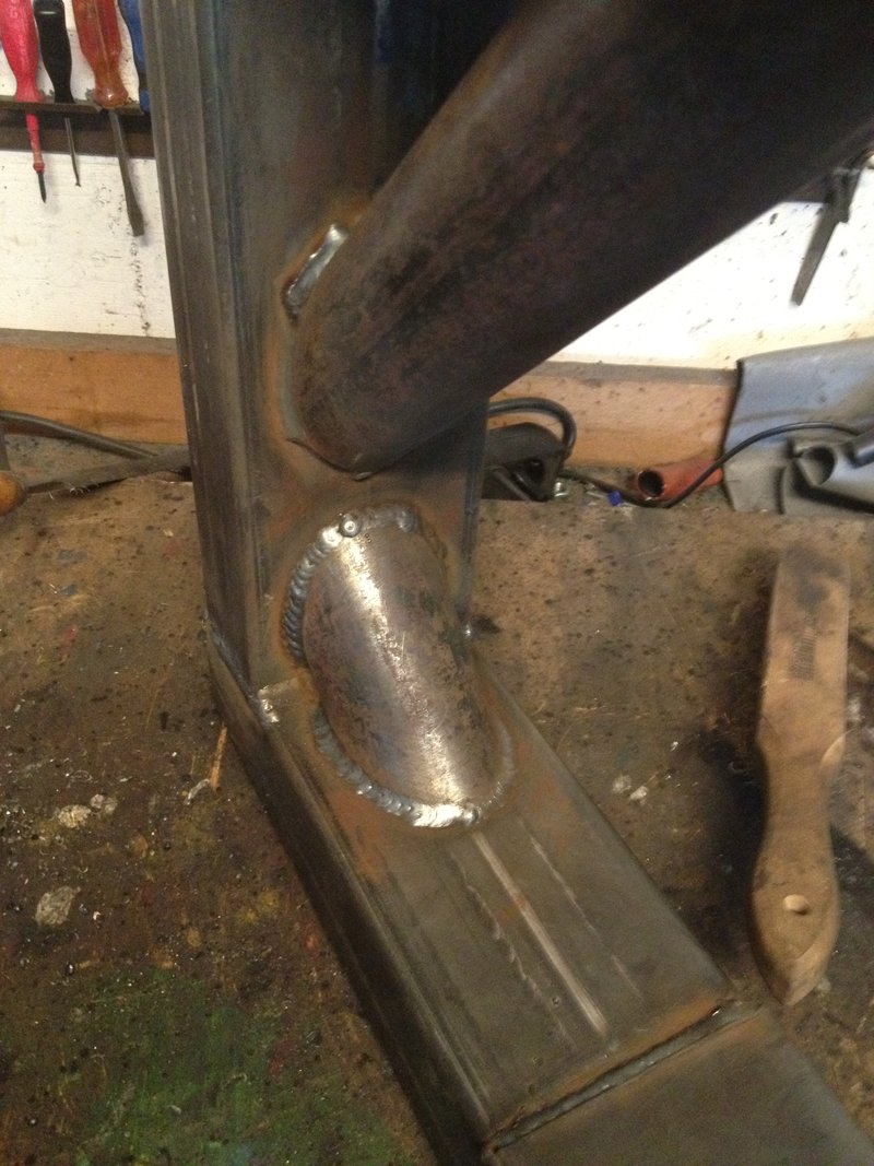

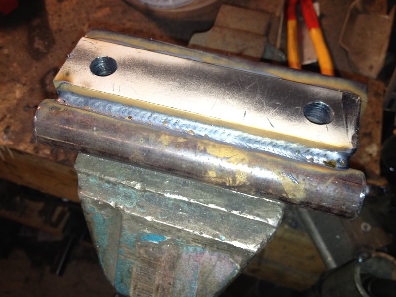

Das sind ein paar schnelle Versuche, die am ehesten in die Richtung gehen:
Diese Nähte sind mit einer Vor-Zurück Brennerführung entstanden... Vertrau mir

Ist das erste nicht eine WIG Naht und Deine sind MAG Nähte? Anyway, Deine sind doch perfekt. Ja
Pendel doch mal bisserl oder mach ne Kreisführung. Schon siehts wieder anders aus. Pendeln ist für Einbrand gut, Kreis für Einbrand und mehr Nachwärmung.

Nein, das sind alles MAG-Nähte, zumindest sagt das der Schweißer. Achtung, hab das Bild gerade noch editiert...
Hab schon alles mögliche ausprobiert von der Brennerführung, z.B. E, kleine Kreise, normales Pendeln, etc. Solche großen Abstände zwischen den Schuppen hab ich aber noch nicht geschafft...
Ein Schweißlehrer hat mal den Vorschlag gebracht mit viel zu wenig Vorschub zu schweißen, um quasi eine Pulsmaschine zu imitieren, aber so richtig gut hat das auch nicht ausgesehen... Unsicher
Was für Einstellungen könnte ich denn noch versuchen? Ich denke auf jedenfall relativ wenig Hitze...

Mit viel zu wenig Vorschub hab ich früher geschweisst. Ich nannte es aus Spass "Quasi-WIG". Aber das bringt ganz andere Ergebnisse und ist eigentlich nie nötig bei nem guten Gerät.
Oder entsteht die Schuppung durch "Punkten" bzw. Pulsen? Das würe ja Sinn machen bei dem dünnen Material und könnte exakt dieses Muster erklären.

Nein, das ist durchgeschweisst. Mit Punkten komme ich relativ nahe hin, sieht aber ein bisschen anders aus, man erkennt es z.B. an den kleinen Punkten in der Mitte der Schuppen:
Hab nochmal was gefunden:
Mit der Erklärung:
the easiest way to describe my technique is slow, low, and the pattern in which I move the gun would resemble writing a series of cursive, lower case e's.
Hab ich eigentlich schon oft versucht, muss ich mich aber nochmal ranmachen... Unsicher

Für was sollen dann diese "regelmäßigen Schuppen" beim MAG Schweißen eigentlich gut sein ? Bei WIG Verfahren enstehen diese durch die intervallweise Zugabe von Materialzusatz. Rein von der Bruchmechanik her halte ich da eine glatte Naht sogar für überlegen.
Beim Mag schweißen erreiche ich dies am ehesten durch kurz aufeinanderfolgende Schweißimpulse. Dies mache ich vor allem bei Dünnblech mit großen Spaltweiten.

Denke das du die gewünschte Schweißnaht nur mit einer pulsfähigen Maschine erreichst.
